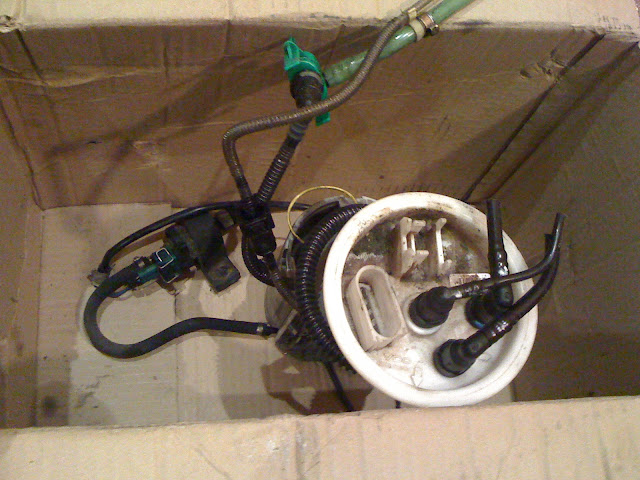

AndyN 14 Opublikowano 28 Lipca 2011 Udostępnij Opublikowano 28 Lipca 2011 Czebo mi jeszcze brakuje? [na razie zdalne sterowanie, które docelowo chcę mieć, pomijam] Odnośnik do komentarza Udostępnij na innych stronach Więcej opcji udostępniania...
wrclaguna 342 Opublikowano 30 Lipca 2011 Autor Udostępnij Opublikowano 30 Lipca 2011 AndyN ze bedziesz rezal webasto w 2.5 TDI V6 Tutaj jest troszeczke inne rozwiazanie jezeli chodzi o obieg cieczy miedzy 1.9 TDI . Dobrze ze masz zawor blokujacy i pompe paliwa z dodatkowym wejsciem do pompki dozujacej Brakuje ci paru drobiazgow tzn. pompka dozujaca z mocowaniem, przewody paliwowe do webasta , instalacja od webasta do srodka oraz panel w tunelu srodkowym do programoania i sterowania Nie wiem czy bedziesz chcial zalozyc sterownik i pilot do zdalnego sterowania ? Odnośnik do komentarza Udostępnij na innych stronach Więcej opcji udostępniania...
AndyN 14 Opublikowano 30 Lipca 2011 Udostępnij Opublikowano 30 Lipca 2011 (...) Brakuje ci paru drobiazgow tzn. pompka dozujaca z mocowaniem, przewody paliwowe do webasta , instalacja od webasta do srodka oraz panel w tunelu srodkowym do programoania i sterowania Możesz zarzucić linkami z allegro do tej pompki i panelu? Przewody wodne/paliwa jak rozumiem nie muszą być ori? Nie mam w komplecie wiązki a jej cena w ASO poraża Nie wiem czy bedziesz chcial zalozyc sterownik i pilot do zdalnego sterowania ? Chciałbym w miarę możliwości najpierw założyć i uruchomić webasto a sterowanie dołożyć później [gdy w końcu je kupię, a jak wyczytałem nie jest to łatwe I nieoficjalnie dowiedziałem się, że polujących z tego forum na to cudeńko będzie kilku :gwizdanie:] Tak więc cała reszta [czekająca na zakup sterowania] powinna być kompletna i zamontowana. Włącznie z pełną wiązką. Dlatego nie wiem czy wiązkę 'rezać' czy może próbować kupić ori [cena w ASO .... ] Odnośnik do komentarza Udostępnij na innych stronach Więcej opcji udostępniania...
wrclaguna 342 Opublikowano 30 Lipca 2011 Autor Udostępnij Opublikowano 30 Lipca 2011 Pierwsze bym zalozyc panel sterujacy w tunelu i podpial to do zegarow bo troche z tym zejdzie Cos takiego tylko z napisem MENU http://moto.allegro.pl/panel-do-nawigacji-audi-a4-8e0-919721-i1742469260.html ten nie bedzie http://moto.allegro.pl/pompa-pompka-paliwa-webasto-3-5-kw-nowa-i1724742369.html http://moto.allegro.pl/webasto-eberspacher-uchwyt-pompki-paliwa-i1730580896.html http://moto.allegro.pl/antena-eberspacher-i-webasto-t80-t90-t91-t91r-t100-i1720524258.html Przewody kupisz w kazdym motoryzacyjnym te paliwowe i do nagrzewnicy . U ciebie w Wawie nie gdzies sklepu albo zakladu z czesciami do webasta ? tam naszybciej kupisz wszystko . Odnośnik do komentarza Udostępnij na innych stronach Więcej opcji udostępniania...
