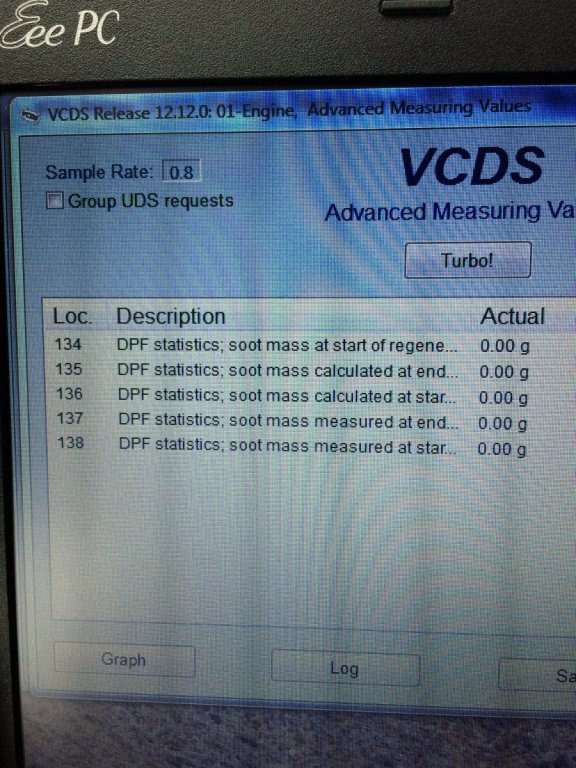

Witam! Mam do Was takie pytanie. Chciałem sobie sprawdzić poziom zabrudzenia DPF-a ale VCDS pokazuje mi wszystkie zera. Myślałem że może nie mam DPF-a ale zauważyłem że się wypala (zwiększenie obrotów nabiegu jałowym). Wiecie może co jest nie tak?
A czy zrobiłeś,tak jak napisane jest na początku postu?
1. Zalogować się do sterownika kodem: 27971 (funkcja [16 - Dost. upow.])
Odnośnik do komentarza
Udostępnij na innych stronach
Zalogowałem się do sterownika tym kodem i dalej pokazuje same zera. Nasuwa mi się jeszcze jedno pytanie. Czy te dane są dostępne tylko po przeprowadzeniu regeneracji filtra? Czy w dowolnym momencie mogę wejść do ADV> MEAS. VALUES i powinno te dane o zabrudzeniu pokazać?

W blokach rozszerzonych zawsze pokazuje wartości to coś jest nie tak, ciekawe jak sterownik wymusza regenerację jak widzi to co vcds, może masz za słaby kabel

Doszedłem co i jak. Zaznaczałem nie te opcje. Odczytałem te dane:
Difference pressure - 7hPa
Soot mass calculated - 13g
Soot mass measured - 7g
