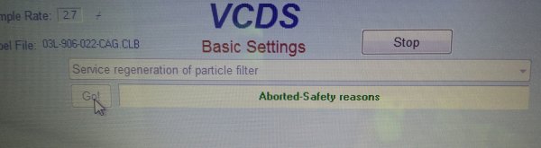

Pelo31 4 Opublikowano 31 Stycznia 2017 Udostępnij Opublikowano 31 Stycznia 2017 Dnia 2011-07-12 o 20:39, antonio napisał: Witajcie, poniżej przedstawiam wam procedurę wypalania DPF w silnikach 2.0TDi CR REGENERACJA FILTRA CZĄSTEK STAŁYCH: Warunki wymagane: - zbiornik paliwa zapełniony przynajmniej do 1/4 objętości. W przeciwnym wypadku procedura regeneracji nie zostanie uruchomiona. - pojazdy z automatyczną skrzynią biegów - selektor w pozycji P(ark). - pojazdy z manualną skrzynią biegów - pozycja N. - maska silnika zamknięta - załączony hamulec postojowy - regeneracje najlepiej przeprowadzać na zewnątrz budynków - na podłożu, które nie jest łatwopalne. Temperatura spalin na końcu rury wydechowej może dochodzić nawet do 300 stopni Celsjusza. Dodatkowo muszą być spełnione inne warunki, np. temperatura paliwa mniejsza od 60 stopni C, odpowiednia temperatura silnika, odpowiednia temperatura oleju, odpowiednie ciśnienie atmosferyczne, odpowiedni poziom naładowania akumulatora, sprzęgło w pozycji "zero". Regeneracja będzie możliwa tylko wtedy, gdy w sterowniku nie ma żadnych błędów świadczących o niesprawności elektroniki silnika i sterowaniu pracą silnika. Jedynym akceptowalnym błędem jest błąd mówiący o zapełnieniu filtra cząstek stałych. Zaleca się również sprawdzenie czujnika G450 przed wykonaniem procedury: PROCEDURA REGENERACJI: Uruchomić silnik i pozostawić na biegu jałowym. Postępować zgodnie z poniższymi instrukcjami. W ciągu kolejnych 5 minut powinny zostać spełnione wszystkie warunki konieczne do przeprowadzenia regeneracji. 1. Zalogować się do sterownika kodem: 27971 (funkcja [16 - Dost. upow.]) 2. Uruchomić funkcję Nastawy podstawowe i listy wybrać regeneracja filtra cząstek stałych. 3. Podczas trwania regeneracji należy odczytywać informacje, jakie VCDS podaje w kolorze zielonym - w polach widocznych na ekranie. Należy wykonywać polecenia pochodzące ze sterownika (np. nacisnąć pedał hamulca i przyśpieszenia; zwolnić dopiero wtedy, gdy pojawi się taka informacja)http://wiki.ross-tech.com/wiki/index.php/Diesel_Particle_Filter_Emergency_Regenerationstemei.de .VCDS Codierungen .Codierungsservice .Webdesign - Stefan Meier - Audi TDI Motoren Russpartikelfilter Beladung anzeigen - VCDS Codierungen, Webdesign skotmen, dnia 07 Paź 2016 - 09:10, napisał: u mnie nie idzie skasować dpf jak wejde w basic settings i zaznaczam service regeneration of particle filtr to wyswietla się komunikat ABORTED SAFETY REASONS Odnośnik do komentarza Udostępnij na innych stronach Więcej opcji udostępniania...

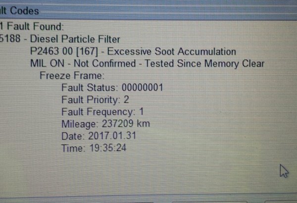

Pelo31 4 Opublikowano 31 Stycznia 2017 Udostępnij Opublikowano 31 Stycznia 2017 (edytowane) 13 minut temu, wrclaguna napisał: a jakie błedy sa ? czujnik róznicy cisnien OK ? tylko filter dpf 5188 disel particle filter P2463 00 {175}- EXCESSIVE SOOT ACCUMULATION MIL ON -CONFIRMED -TESTED SINCE MEMORY CLEAR Edytowane 31 Stycznia 2017 przez Pelo31 WIECEJ OPISU Odnośnik do komentarza Udostępnij na innych stronach Więcej opcji udostępniania...
wrclaguna 342 Opublikowano 31 Stycznia 2017 Udostępnij Opublikowano 31 Stycznia 2017 daj tu scan z błedem Odnośnik do komentarza Udostępnij na innych stronach Więcej opcji udostępniania...
Pelo31 4 Opublikowano 31 Stycznia 2017 Udostępnij Opublikowano 31 Stycznia 2017 2 minuty temu, wrclaguna napisał: daj tu scan z błędem DOPISALEM U GORY JAKI BLAD Odnośnik do komentarza Udostępnij na innych stronach Więcej opcji udostępniania...
wrclaguna 342 Opublikowano 31 Stycznia 2017 Udostępnij Opublikowano 31 Stycznia 2017 to czujnik do wymiany Odnośnik do komentarza Udostępnij na innych stronach Więcej opcji udostępniania...
Pelo31 4 Opublikowano 31 Stycznia 2017 Udostępnij Opublikowano 31 Stycznia 2017 3 minuty temu, wrclaguna napisał: to czujnik do wymiany jaki czujnik przecież błąd jest 5188 dpf i jeszcze do tego pala mi się 3 kontrolki sprezynka,silnik i dpf Odnośnik do komentarza Udostępnij na innych stronach Więcej opcji udostępniania...
wrclaguna 342 Opublikowano 31 Stycznia 2017 Udostępnij Opublikowano 31 Stycznia 2017 to sobie wpisz w google albo poczytaj ten watek Odnośnik do komentarza Udostępnij na innych stronach Więcej opcji udostępniania...
Pelo31 4 Opublikowano 31 Stycznia 2017 Udostępnij Opublikowano 31 Stycznia 2017 9 minut temu, wrclaguna napisał: to sobie wpisz w google albo poczytaj ten watek czyli jaki czujnik musze kupic dokładnie a jak kupie to musze go wymienić wtedy i zakodować czy jak ???? Odnośnik do komentarza Udostępnij na innych stronach Więcej opcji udostępniania...
ArkadiuS 6 Opublikowano 31 Stycznia 2017 Udostępnij Opublikowano 31 Stycznia 2017 czyli jaki czujnik musze kupic dokładnie a jak kupie to musze go wymienić wtedy i zakodować czy jak ????Czujnik roznicy ciśnień do twojego auta. Jedz do aso i po vin znajda. Potem szybka wymiana i adaptacja np przez vcds Odnośnik do komentarza Udostępnij na innych stronach Więcej opcji udostępniania...

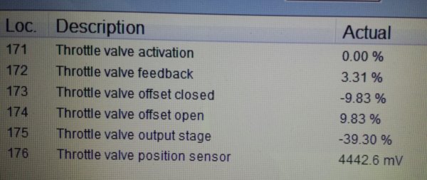

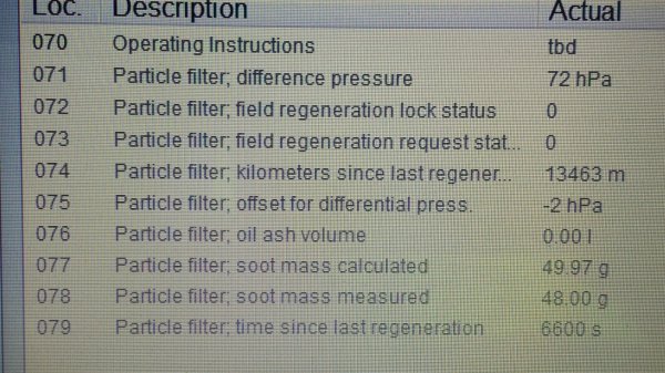

Pelo31 4 Opublikowano 31 Stycznia 2017 Udostępnij Opublikowano 31 Stycznia 2017 26 minut temu, ArkadiuS napisał: Czujnik roznicy ciśnień do twojego auta. Jedz do aso i po vin znajda. Potem szybka wymiana i adaptacja np przez vcds a jak wymienie to jak zrobić adaptacje czy ona jest konieczna 19 minut temu, Pelo31 napisał: a jak wymienie to jak zrobić adaptacje czy ona jest konieczna 6 godzin temu, wrclaguna napisał: to sobie wpisz w google albo poczytaj ten watek 38 minut temu, Pelo31 napisał: a jak wymienie to jak zrobić adaptacje czy ona jest konieczna i co to sa moje pomiary tylko nie wiem czemu numer 171 ma 0% a to sa moje pomiary ktoś może się wypowiedziec na ten temat Odnośnik do komentarza Udostępnij na innych stronach Więcej opcji udostępniania...
