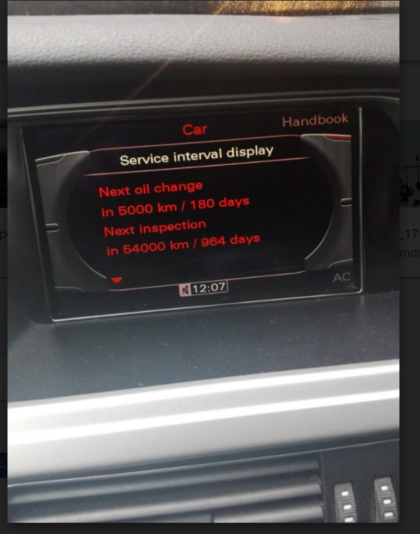

matyk90 0 Opublikowano 24 Września 2017 Udostępnij Opublikowano 24 Września 2017 prosze o pomoc, po skasowaniu inspekcji pokazuje 5000 km i 180 dni do następnej wymiany. jak to zmienic na 15 tys i 365dni ?? Odnośnik do komentarza Udostępnij na innych stronach Więcej opcji udostępniania...
bladzio1 4 Opublikowano 6 Stycznia 2018 Udostępnij Opublikowano 6 Stycznia 2018 Być może u niektórych jest inaczej ale ja dziś skasowałem VCDS'em wyświetlający się komunikat "Service due" poprzez SRI Reset. Nic innego nie musiałem klikać ani zmieniać ręcznie wartości w kanałach...Wysłane z iPhone za pomocą Tapatalk Odnośnik do komentarza Udostępnij na innych stronach Więcej opcji udostępniania...
jarecki01 0 Opublikowano 17 Lipca 2018 Udostępnij Opublikowano 17 Lipca 2018 (edytowane) No i ja wreszcie zwalczyłem ten upierdliwy service due w sri reset..Jest tam dużo podpowiedzi ale niektóre są podobne i można nie trafić we właściwy ..pół godziny i bingo. Wybrałem ten: Edytowane 17 Lipca 2018 przez jarecki01 1 Odnośnik do komentarza Udostępnij na innych stronach Więcej opcji udostępniania...
strazak990 4 Opublikowano 19 Września 2018 Udostępnij Opublikowano 19 Września 2018 W dniu 17.07.2018 o 15:53, jarecki01 napisał: No i ja wreszcie zwalczyłem ten upierdliwy service due w sri reset..Jest tam dużo podpowiedzi ale niektóre są podobne i można nie trafić we właściwy ..pół godziny i bingo. Wybrałem ten: Zrobiłem Kolego twoim sposobem wszystko idealnie Pzdr Odnośnik do komentarza Udostępnij na innych stronach Więcej opcji udostępniania...
