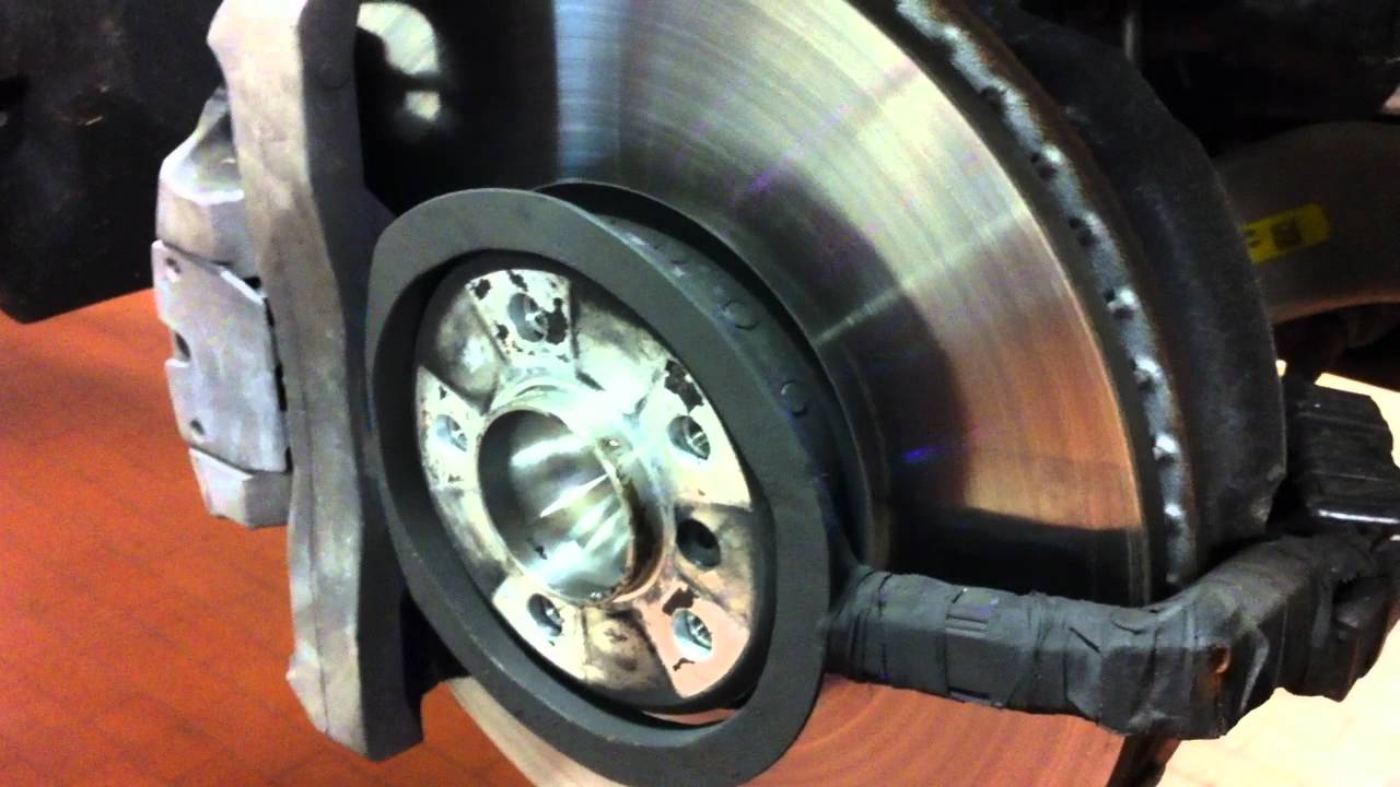

Dev 1472 Opublikowano 4 Kwietnia 2015 Udostępnij Opublikowano 4 Kwietnia 2015 Piotruś, gwarantuje Ci że kazdego auta czego sie nie dotknę to wszedzie bicie na piastach dobrze jest jak piaste kupujesz razem z łożyskiem, np passat b6 czy tiguan wywalasz złom i pakujesz wszystko nowiutkie, problemów nie ma żadnych w tej BMW E92 kazda piasta miała bicia 0.03-0.04 mm, niby nic ale za 3000 lub 4000km bedzie małpi cyrk z tarczami Odnośnik do komentarza Udostępnij na innych stronach Więcej opcji udostępniania...
