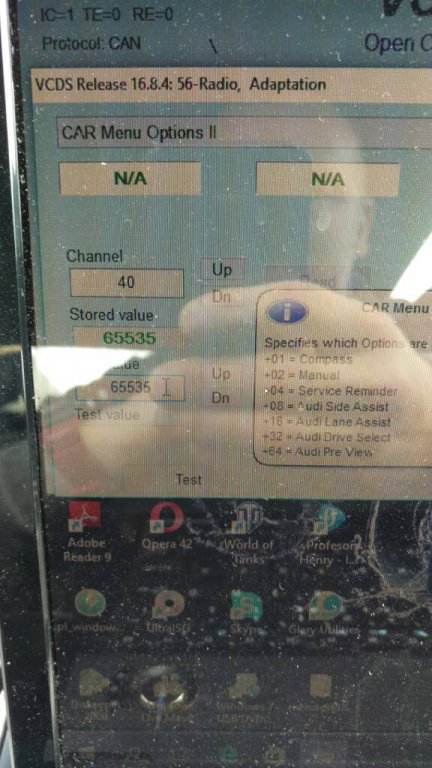

maciaszekwojtek 0 Opublikowano 21 Lutego 2017 Udostępnij Opublikowano 21 Lutego 2017 Witam,chciałem sobie zakodowac ADS jednak gdy to próbuję wyskakuje że już więcej nie mogę dodać do mojej wartości ,coś robię źle ? Czy jest jakiś security aces ? ,, DLA POSIADACZY CONCERT/SYMPHONY 56 :Radio 56 ---> Adaptation 10 ----> Channel 40 "Car Menu Options II" dodajemy +32 do obecnej wartosci . Wysłane z mojego HTC One M9 przy użyciu Tapatalka Odnośnik do komentarza Udostępnij na innych stronach Więcej opcji udostępniania...
komoornik 18 Opublikowano 21 Lutego 2017 Udostępnij Opublikowano 21 Lutego 2017 Jaką masz wartość obecnie, a jaką próbujesz wprowadzić? Odnośnik do komentarza Udostępnij na innych stronach Więcej opcji udostępniania...

maciaszekwojtek 0 Opublikowano 6 Marca 2017 Udostępnij Opublikowano 6 Marca 2017 Jaką masz wartość obecnie, a jaką próbujesz wprowadzić? Dodaje 32 ale pisze że mam już max Odnośnik do komentarza Udostępnij na innych stronach Więcej opcji udostępniania...
komoornik 18 Opublikowano 6 Marca 2017 Udostępnij Opublikowano 6 Marca 2017 Dopiero teraz załapałem, że chodzi o ADS. To jest jakiś mit, w Concert nie ma ustawień - ADS ma tylko 3 tryby wtedy. Odnośnik do komentarza Udostępnij na innych stronach Więcej opcji udostępniania...
