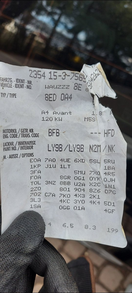

Marcinlbn24 1 Opublikowano 16 Sierpnia 2021 Udostępnij Opublikowano 16 Sierpnia 2021 (edytowane) Witam jakie tarcze do a4 b7 1.8t ? Na przód Edytowane 16 Sierpnia 2021 przez Marcinlbn24 Odnośnik do komentarza Udostępnij na innych stronach Więcej opcji udostępniania...
pelonek1 278 Opublikowano 16 Sierpnia 2021 Udostępnij Opublikowano 16 Sierpnia 2021 12 minut temu, Marcinlbn24 napisał: Na przód Jeśli wlepka odpowiada rzeczywistości to 312x25. Odnośnik do komentarza Udostępnij na innych stronach Więcej opcji udostępniania...
