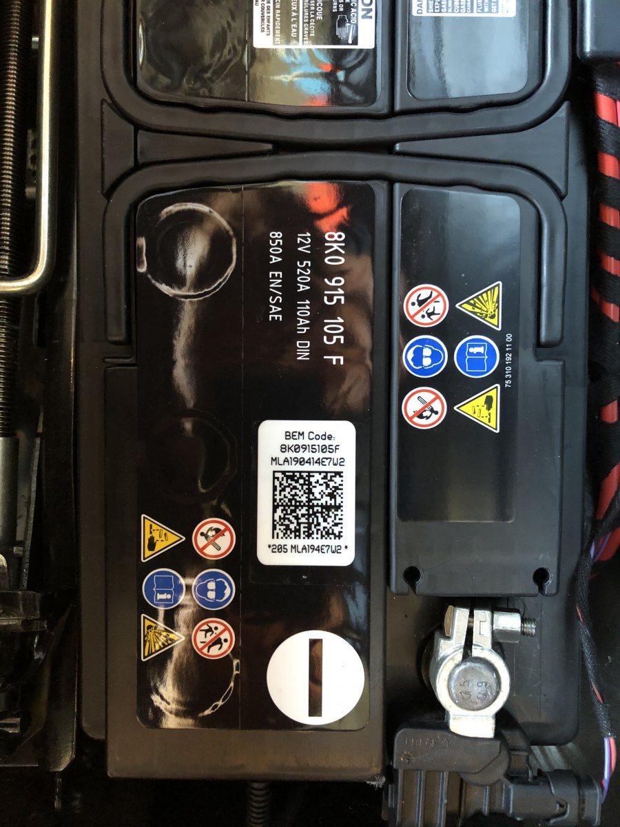

Damiank221 0 Opublikowano 12 Lutego 2021 Udostępnij Opublikowano 12 Lutego 2021 (edytowane) Godzinę temu, Muskel1 napisał: Jaki miałeś poprzedni oryginalny aku? AGM? Typ i model? Oryginalny moll 12v 520a 110ah 850a en/sae 8k0 915 105 f Takie mam teraz kodowanie Edytowane 12 Lutego 2021 przez Damiank221 Odnośnik do komentarza Udostępnij na innych stronach Więcej opcji udostępniania...
Muskel1 1332 Opublikowano 12 Lutego 2021 Udostępnij Opublikowano 12 Lutego 2021 Jaki miałeś kod BEM na naklejce starego aku? 1 Odnośnik do komentarza Udostępnij na innych stronach Więcej opcji udostępniania...
Damiank221 0 Opublikowano 12 Lutego 2021 Udostępnij Opublikowano 12 Lutego 2021 36 minut temu, Muskel1 napisał: Jaki miałeś kod BEM na naklejce starego aku? Odnośnik do komentarza Udostępnij na innych stronach Więcej opcji udostępniania...
Muskel1 1332 Opublikowano 12 Lutego 2021 Udostępnij Opublikowano 12 Lutego 2021 Zmień ostatnie cyfry np. zamiast 311 wpisz 322 1 Odnośnik do komentarza Udostępnij na innych stronach Więcej opcji udostępniania...
Damiank221 0 Opublikowano 12 Lutego 2021 Udostępnij Opublikowano 12 Lutego 2021 Teraz, Muskel1 napisał: Zmień ostatnie cyfry np. zamiast 311 wpisz 322 Dziękuję Ci bardzo Odnośnik do komentarza Udostępnij na innych stronach Więcej opcji udostępniania...
