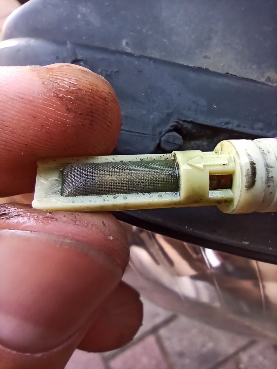

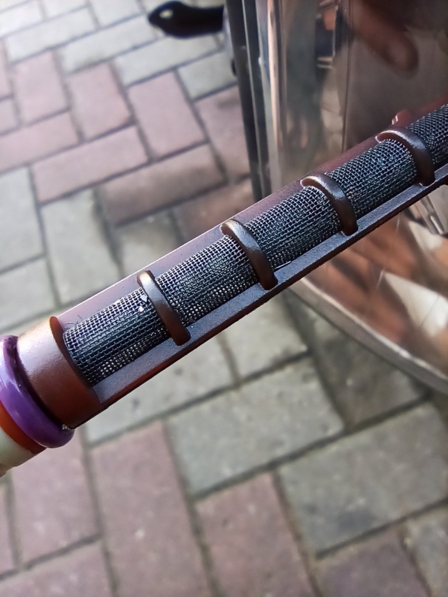

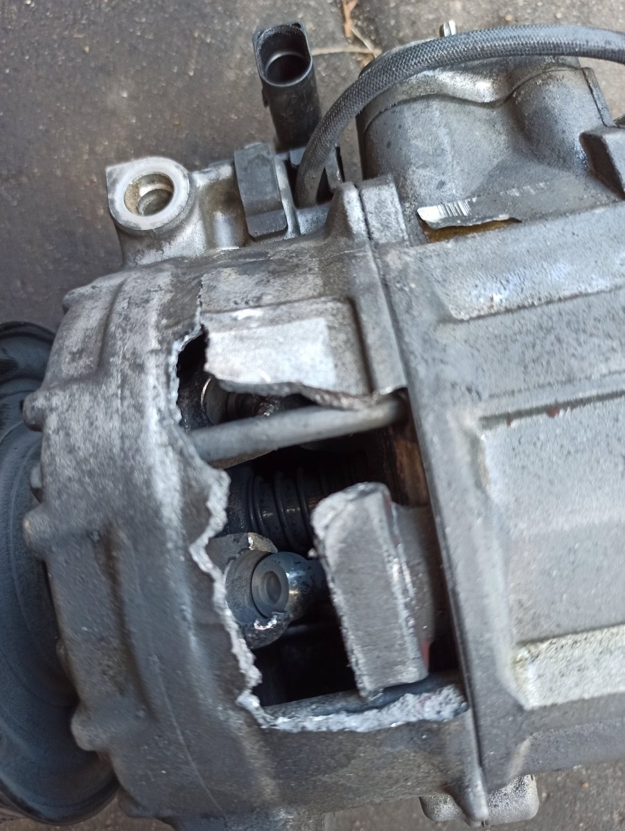

Langista 456 Opublikowano 24 Sierpnia 2020 Udostępnij Opublikowano 24 Sierpnia 2020 (edytowane) Panowie, mnie stało się to : Węże czyszczone benzyną ekstrakcyjną, dysza wygląda tak: I teraz pytanie, co zrobić z parownikiem? Ni jak go wytargać bez demontażu deski rozdzielczej, to jak go przepłukać? Chce sam wszystko poskładać i pojechać tylko z zaplombowanym osuszaczem aby przy nabiciu go wymienili. Edytowane 24 Sierpnia 2020 przez Langista Odnośnik do komentarza Udostępnij na innych stronach Więcej opcji udostępniania...
Muskel1 1332 Opublikowano 24 Sierpnia 2020 Udostępnij Opublikowano 24 Sierpnia 2020 Nie musisz parownika wyciągać. Dysze i osuszacz wyciągasz zakładasz adaptery i podłączasz pod maszynę do serwisowania klimy. Jest w nich program do płukania. Jedź do serwisu zajmującym się klimą i Ci wypłukają układ, założą nową dyszę, osuszacz, nabiją klimę. Bez maszyny nawet nie ma co się samemu bawić. Odnośnik do komentarza Udostępnij na innych stronach Więcej opcji udostępniania...
