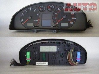

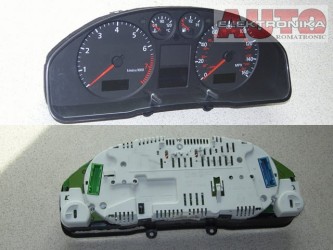

    1)
    Jeśli wymieniasz licznik na VDO to nie babrz się w wyciąganie PINu z Jogurta i poczekaj aż przełożysz VDO bo jeszcze się okaże, że będziesz np. wgrywać wsad i wtedy znowu będzie inny PIN i znowu będziesz dogrywać immo.

    Więc sam zrywa widzisz. Pan usłyszał, że B6 i już chciał Cię naciągnąć. Chyba, że chodzi Ci o B5 to może rocznikiem się zasugerował. Wiedza to potężna broń i można spoooro zaoszczędzić.
    Wihajster a jak to się ma do zmiany licznika?
    Pewien tak bardzo nie byłem ponieważ wychodzi na to, że nowy licznik = nowe immo, więc wychodzi, że dogrywa się już wcześniej używane transpondery. Popraw mnie bo tego właśnie nie rozumiem.
