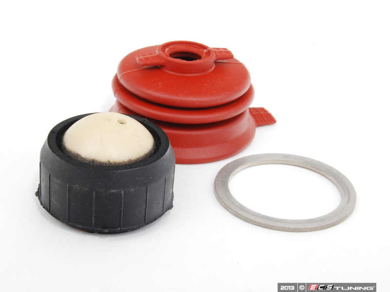

piwoszek28 5 Opublikowano 27 Września 2016 Udostępnij Opublikowano 27 Września 2016 Czy zestaw naprawczy 8E0 798 151B pasuje do skrzyni 5 biegowej 1.8T?. W temacie cały czas jest mowa o 6 biegowej badz do AWX. pozdro 8E0 798 151B Ten zestaw naprawczy jest tylko dla skrzyń 6 biegowych w 5 nie występuje bo tam jest krzyżak a AWX ma 5biegów (choć już niedługo ) a ten 8D0 711 279 To jest osadzenie "jabłka" gałki zmiany biegów Teraz chyba nie będzie już niepewności czy ktos mi powie jak wymienic ten element 8E0 798 151B ? zdjałem ta gumke i dalej nic ani drgnie , zadnej sruby itp 1 Odnośnik do komentarza Udostępnij na innych stronach Więcej opcji udostępniania...
greg2505 143 Opublikowano 27 Września 2016 Udostępnij Opublikowano 27 Września 2016 o ile dobrze pamiętam to ten pierścień jest wciśnięty w ten czarny element i trzeba go wyjąć,na pewno nie jest przykręcony Odnośnik do komentarza Udostępnij na innych stronach Więcej opcji udostępniania...

Krzysztof Chincz 0 Opublikowano 4 Października 2016 Udostępnij Opublikowano 4 Października 2016 8E0 798 151B to jest dostępne z zamiennika numer firmy hans pries HP 111 344 JAK BY KTOŚ MIAŁ DALEKO DO ASO 22 ZŁ OKOŁO Odnośnik do komentarza Udostępnij na innych stronach Więcej opcji udostępniania...
kamil-vag 1357 Opublikowano 5 Października 2016 Udostępnij Opublikowano 5 Października 2016 Obie części wystepują w zamiennikach: 8D0 711 279 - Zamiennik TOPRAN 111 336 8E0 798 151B - Zamiennik TOPRAN 111 344 Odnośnik do komentarza Udostępnij na innych stronach Więcej opcji udostępniania...

MilUl 3 Opublikowano 6 Października 2016 Udostępnij Opublikowano 6 Października 2016 Osadzenie jabłka jak wyglada wymiana ? Czy trzeba zaznaczyc jakieś położenie, odstepy? Czy po prostu zdejmuje gałkę, osłone, wyciagam wygłuszenie, odkrecam sruby, wymieniam i składam z powrotem do kupy? Chce wymienić, bo mam straszny luz. Odnośnik do komentarza Udostępnij na innych stronach Więcej opcji udostępniania...
kamil-vag 1357 Opublikowano 6 Października 2016 Udostępnij Opublikowano 6 Października 2016 https://drive.google.com/open?id=0B6RAh-KgiyrjNDQwMHk2NzFHWFktu masz instrukcję regulacji cięgien, a trzeba je zdemontować by wyjąć kasetę. Jak wyjąć kasetę masz mniej więcej tu http://passatworld.ru/showthread.php?t=201536 - to passat - ale jest podobnie Odnośnik do komentarza Udostępnij na innych stronach Więcej opcji udostępniania...
