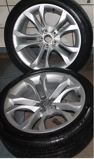

Panowie co powiecie na taki układ??
Z przodu 8Jx18 ET43 a z tyłu 8,5Jx18 ET29.
Z tyłu podobno będzie idealnie? Co z przodem??
Odnośnik do komentarza
Udostępnij na innych stronach
Przód będzie schowany. dystans 10mm byłby idealny, ale te z kołnierzami zaczynają sie od 15mm, gdzies widziałem 12 mm i tez by były. Tył idealnie.
Dzięki za odpowiedź. W końcu jakieś konkrety.
dostaniesz dystanse od 10mm z kołnierzem
