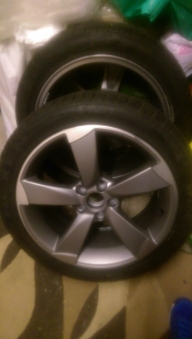

batek89 1 Opublikowano 15 Kwietnia 2016 Udostępnij Opublikowano 15 Kwietnia 2016 Witam, zastanawiam sie nad kupnem alufelg do audi a4 b6 2004 1.9 130KM.pytanie tylko czy będą pasowały, rozstaw śrób itd. oto ich daneFelgi:17"7.5JET35PCD 5X100 na oponach NEXEN 225/45R17dodam że aktualnie audi stoi na takich rozmiarach opon. Fotki felg (może ktoś ma i by wstail fotke jak to wyglada) d dzieki za odpowiedź. pozdrawiam Odnośnik do komentarza Udostępnij na innych stronach Więcej opcji udostępniania...
rrrudy25 13 Opublikowano 15 Kwietnia 2016 Udostępnij Opublikowano 15 Kwietnia 2016 łosz kur...... 5x100 spasi ci jak ch.... zabieraj Odnośnik do komentarza Udostępnij na innych stronach Więcej opcji udostępniania...
greg2505 143 Opublikowano 16 Kwietnia 2016 Udostępnij Opublikowano 16 Kwietnia 2016 rozstaw w a4 masz 5x112 ,5x100 nie pasuje Odnośnik do komentarza Udostępnij na innych stronach Więcej opcji udostępniania...
batek89 1 Opublikowano 16 Kwietnia 2016 Udostępnij Opublikowano 16 Kwietnia 2016 rozstaw w a4 masz 5x112 ,5x100 nie pasuje no to czar prysł Odnośnik do komentarza Udostępnij na innych stronach Więcej opcji udostępniania...
