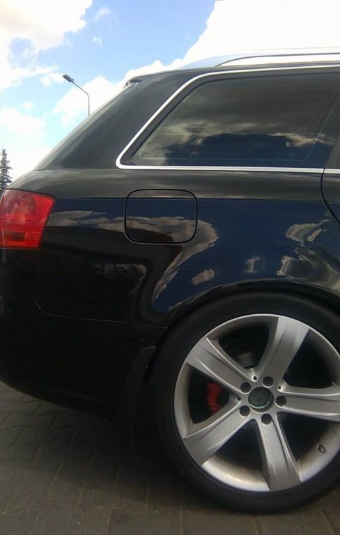

Po zakupie a4 b7 mam na aucie obecnie 18" z mercedesa (nie wiem jaka szerokość felg i jakie et) ale z przodu mam opony 245/40/18 z tyłu 255/40/18, sprężyny h&r czarne (chyba -35. Fajnie wygląda ale z racji tego że robię dość dużo km (poprzednie auto Audi a3 8l asz, w 18 miesięcy prawie 35k km) teraz planuje zmienić felgi na 17 cali (ewentualnie 18 ale tylko takie żeby dało się jeździć z 5 osobami na pokładzie + jakieś bagaże! ).
pytanie główne ! jaka szerokość felgi, jakie et powinienem założyć do 17 cali ? na OLX znalazłem 2 aukcje z ori felgami lecz martwie się że może obcierać z tyłu (obecnie 2 osoby i obciera na dołkach)

zależy mi na szybkiej odpowiedzi gdyż już w weekend czeka mnie wycieczka 500km ;) na zdj obecne alu

Przy takich oponach nic dziwnego że obciera.....

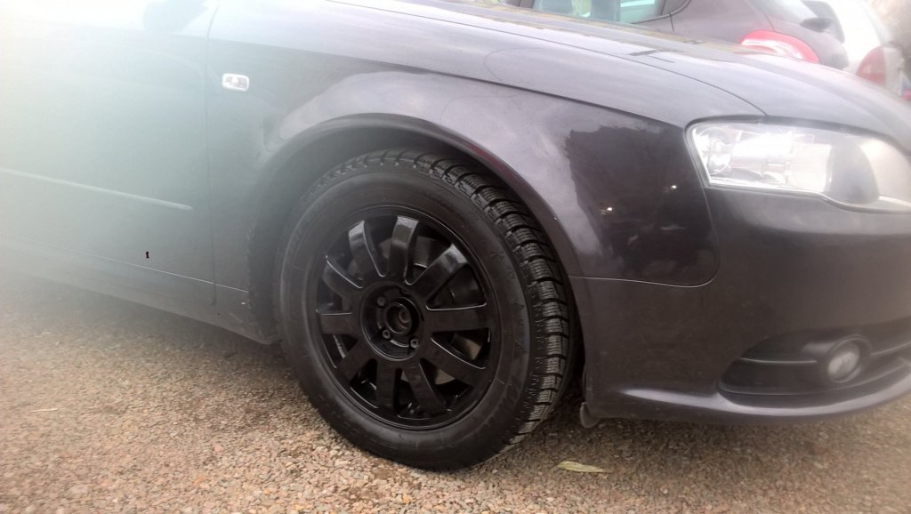

Pytanko wymieniłem właśnie hamulce przoód z 312 na 320 mm
hmm a na zimę mam Felgi AUDI 16" z oponami ET40 205/55/R16 i jak dobrze odczytuje 6JX16H2 wejdą bez problemu czy szukać czegoś większego..

Zalezy od felgi... Mi ori 16 wchodzily przy heblu 320/288. Ale 6J to strasznie wąska

Dokładnie tak to na aucie wyglada ale jeszcze po 312 czyli pewnie bez przymiarki sie nie obejdzie...?
Mozesz miec problem przy 6j. Lepiej przymierz przed zakupem. Ja z tego co kojarze mam 7j et45 i jest na styk przy 16" i 320mm.
