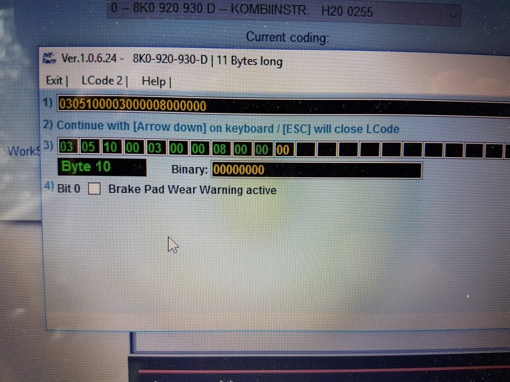

pinius2 0 Opublikowano 15 Maja 2017 Udostępnij Opublikowano 15 Maja 2017 witam, czy ktos wie jak vcds em aktywowac zurzycie klockow hamulcowych w audi a4 b8? Odnośnik do komentarza Udostępnij na innych stronach Więcej opcji udostępniania...
Dev 1475 Opublikowano 15 Maja 2017 Udostępnij Opublikowano 15 Maja 2017 kodowanie klocków masz w 17tce Odnośnik do komentarza Udostępnij na innych stronach Więcej opcji udostępniania...
pinius2 0 Opublikowano 16 Maja 2017 Udostępnij Opublikowano 16 Maja 2017 wchodze w kanal 17, kodowanie i ktore mam wybrac do tych klockow? Odnośnik do komentarza Udostępnij na innych stronach Więcej opcji udostępniania...
Dev 1475 Opublikowano 16 Maja 2017 Udostępnij Opublikowano 16 Maja 2017 Jedz po kolei. Znajdziesz. Odnośnik do komentarza Udostępnij na innych stronach Więcej opcji udostępniania...
pinius2 0 Opublikowano 17 Maja 2017 Udostępnij Opublikowano 17 Maja 2017 ogladalem na youtubie filmik jak to zrobic tylko nie wiem gdzie wejsc. wchodze w ta 17 i dalej mam tylko to co ci wyslalem i pare innych ale nic z filmiku. Odnośnik do komentarza Udostępnij na innych stronach Więcej opcji udostępniania...
Dev 1475 Opublikowano 17 Maja 2017 Udostępnij Opublikowano 17 Maja 2017 Tutaj poszukaj Odnośnik do komentarza Udostępnij na innych stronach Więcej opcji udostępniania...
