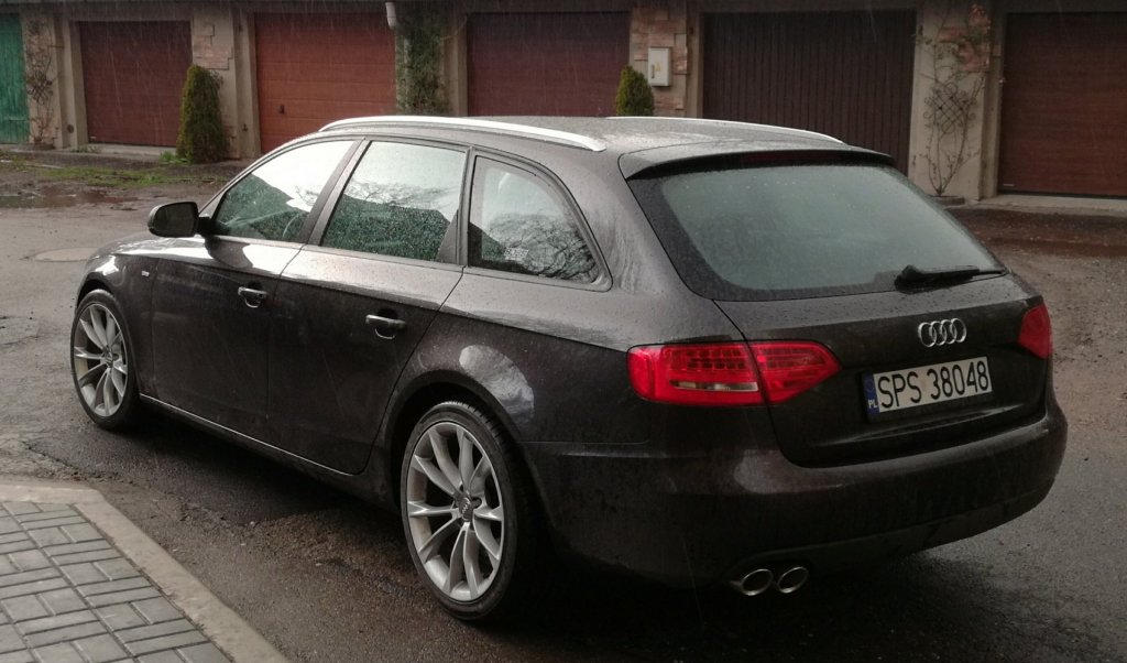

szogun555 1 Opublikowano 4 Grudnia 2016 Udostępnij Opublikowano 4 Grudnia 2016 Darku pokaż jak stoi Ci teraz autko po wymianie zawiasu. Pozdrówki marcin Mówisz i masz... Odnośnik do komentarza Udostępnij na innych stronach Więcej opcji udostępniania...

dzik 22 Opublikowano 6 Grudnia 2016 Udostępnij Opublikowano 6 Grudnia 2016 Darku pokaż jak stoi Ci teraz autko po wymianie zawiasu. Pozdrówki marcin Mówisz i masz... pięknie. Jak prowadzi się tak jak wygląda to jest git Odnośnik do komentarza Udostępnij na innych stronach Więcej opcji udostępniania...
szogun555 1 Opublikowano 6 Grudnia 2016 Udostępnij Opublikowano 6 Grudnia 2016 Darku pokaż jak stoi Ci teraz autko po wymianie zawiasu. Pozdrówki marcin Mówisz i masz... pięknie. Jak prowadzi się tak jak wygląda to jest git Na lato jeszcze jakieś ładne 19" i będzie miodzio Odnośnik do komentarza Udostępnij na innych stronach Więcej opcji udostępniania...

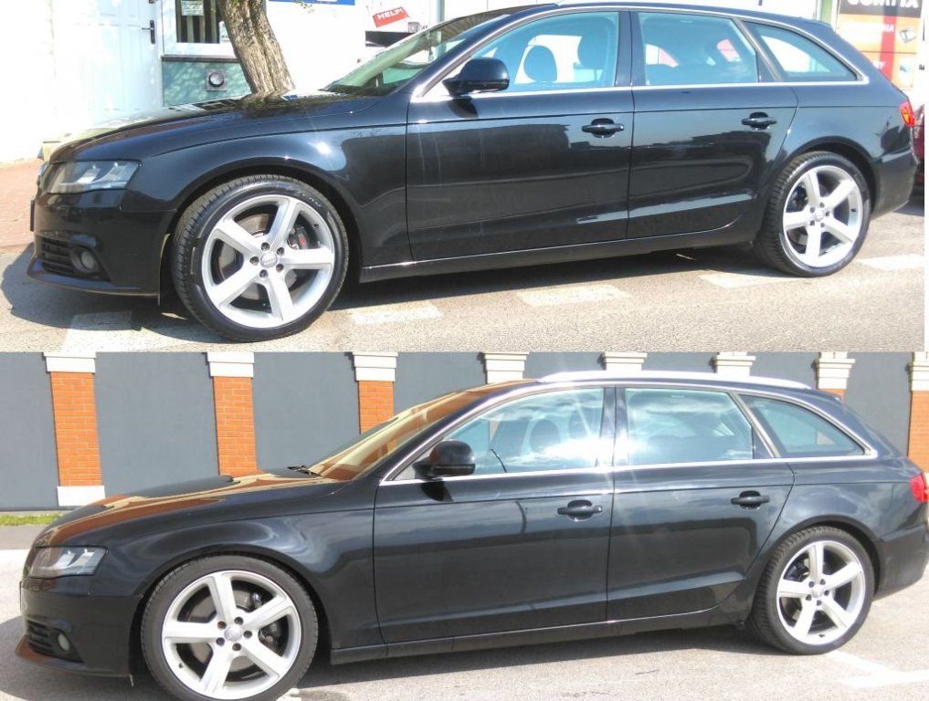

emil.66 1 Opublikowano 22 Marca 2017 Udostępnij Opublikowano 22 Marca 2017 (edytowane) Ma ktoś fotkę jak siedzi przedlift A4 B8 Sedan 2.0 TDI na Amorkach 1BE + Eibach Pro Kit (-35/-30)? Opona 18 albo 19, Mógłby mi ktoś zmierzyć odległość od ziemi do nadkola? Zastanawia mnie taki setup ponieważ komfort podobno jest delikatnie lepszy niż na springach 1BE ale mam ciężki wjazd do garażu i nie wiem czy dam radę Edytowane 22 Marca 2017 przez emil.66 Odnośnik do komentarza Udostępnij na innych stronach Więcej opcji udostępniania...

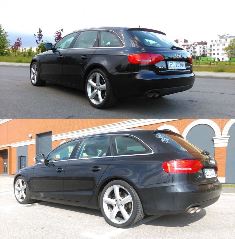

qlimazz 16 Opublikowano 8 Kwietnia 2017 Udostępnij Opublikowano 8 Kwietnia 2017 Brawo Ty, chyba najlepsze rozwiązanie żeby było i wizualnie i funkcjonalnie, z tym że podobno zawiecha mocno się utwardza porównując do 1ba. Nie bądź żyła i wrzuć foto Odnośnik do komentarza Udostępnij na innych stronach Więcej opcji udostępniania...
Tomasz Krajewski 4 Opublikowano 8 Kwietnia 2017 Udostępnij Opublikowano 8 Kwietnia 2017 5 godzin temu, qlimazz napisał: Nie bądź żyła i wrzuć foto Proszę bardzo. Before/after x 2 Odnośnik do komentarza Udostępnij na innych stronach Więcej opcji udostępniania...
