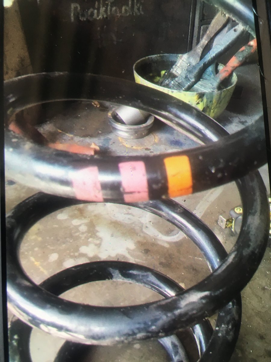

tomasm64 5 Opublikowano 1 Lipca 2020 Udostępnij Opublikowano 1 Lipca 2020 Witam. Pękła mi sprężyna zawieszenia prawy przód i chciałbym kupić takie same dwie, aby założyć na przód. Zawieszenie wg wlepy: 1BA . Oto fotka oznaczeń kolorów mojej pękniętej sprężyny i tu pytanie : które dobrać wg oznaczeń z tej tabeli kilka postów wyżej?! Zgodnie z wyposażeniem: - klasa ciężaru oś przednia : OJJ, zakres ciężaru: 1ba:1436-1495, 1bj:1436-1495 Czy będą to sprężyny: 8K0 411 105 ED czy EE czy mże EF ?! Odnośnik do komentarza Udostępnij na innych stronach Więcej opcji udostępniania...
Dev 1472 Opublikowano 1 Lipca 2020 Udostępnij Opublikowano 1 Lipca 2020 Godzinę temu, tomasm64 napisał: Witam. Pękła mi sprężyna zawieszenia prawy przód i chciałbym kupić takie same dwie, aby założyć na przód. Zawieszenie wg wlepy: 1BA . Oto fotka oznaczeń kolorów mojej pękniętej sprężyny i tu pytanie : które dobrać wg oznaczeń z tej tabeli kilka postów wyżej?! Zgodnie z wyposażeniem: - klasa ciężaru oś przednia : OJJ, zakres ciężaru: 1ba:1436-1495, 1bj:1436-1495 Czy będą to sprężyny: 8K0 411 105 ED czy EE czy mże EF ?! Daj VIN Odnośnik do komentarza Udostępnij na innych stronach Więcej opcji udostępniania...
tomasm64 5 Opublikowano 1 Lipca 2020 Udostępnij Opublikowano 1 Lipca 2020 8K2AA041097 Odnośnik do komentarza Udostępnij na innych stronach Więcej opcji udostępniania...
Dev 1472 Opublikowano 1 Lipca 2020 Udostępnij Opublikowano 1 Lipca 2020 36 minut temu, tomasm64 napisał: 8K2AA041097 8K0 411 105 DH Odnośnik do komentarza Udostępnij na innych stronach Więcej opcji udostępniania...
tomasm64 5 Opublikowano 1 Lipca 2020 Udostępnij Opublikowano 1 Lipca 2020 I o takim tylko oznaczeniu szukać ?! Odnośnik do komentarza Udostępnij na innych stronach Więcej opcji udostępniania...
Dev 1472 Opublikowano 1 Lipca 2020 Udostępnij Opublikowano 1 Lipca 2020 5 minut temu, tomasm64 napisał: I o takim tylko oznaczeniu szukać ?! paski na sprezynie sie zgadzają nr podałem ori Odnośnik do komentarza Udostępnij na innych stronach Więcej opcji udostępniania...
