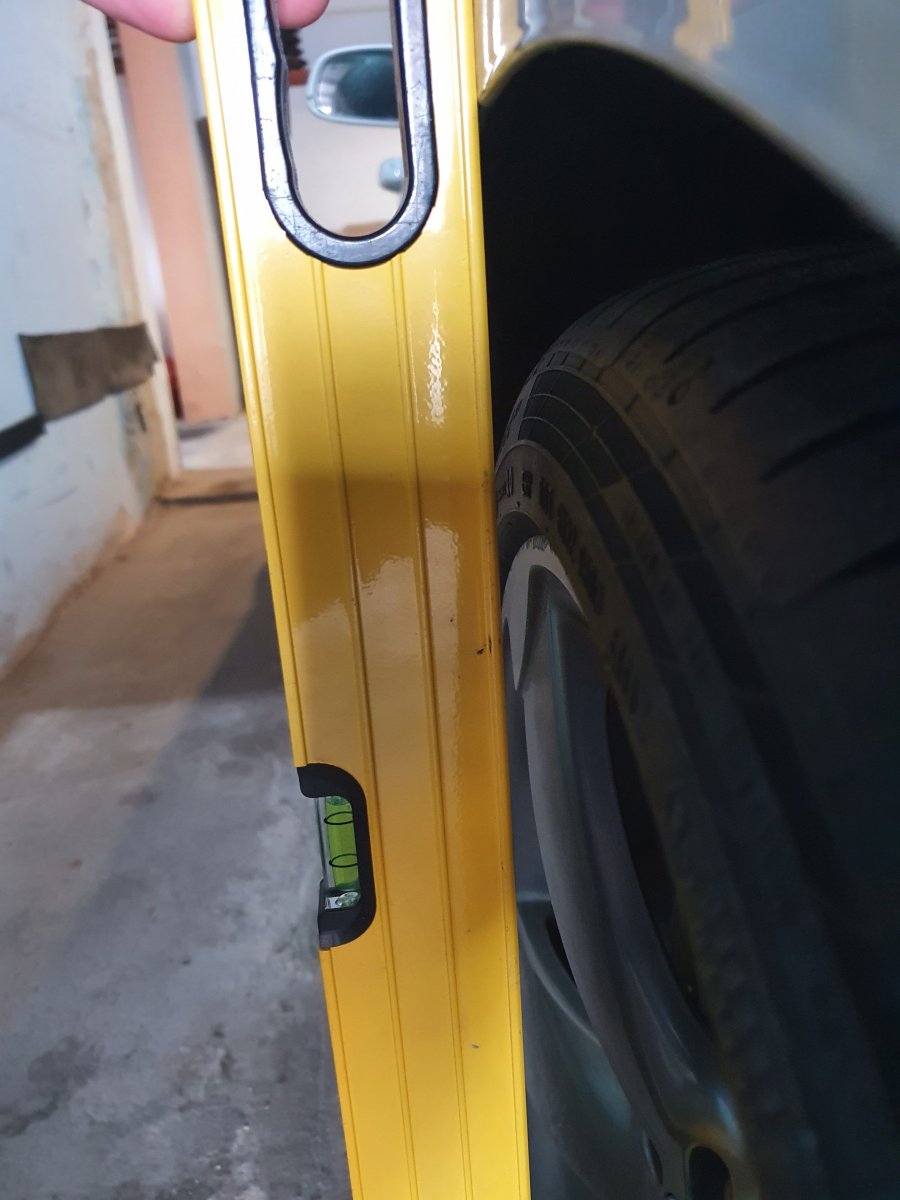

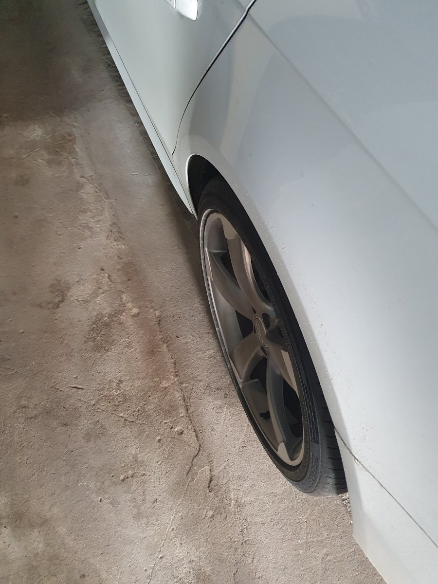

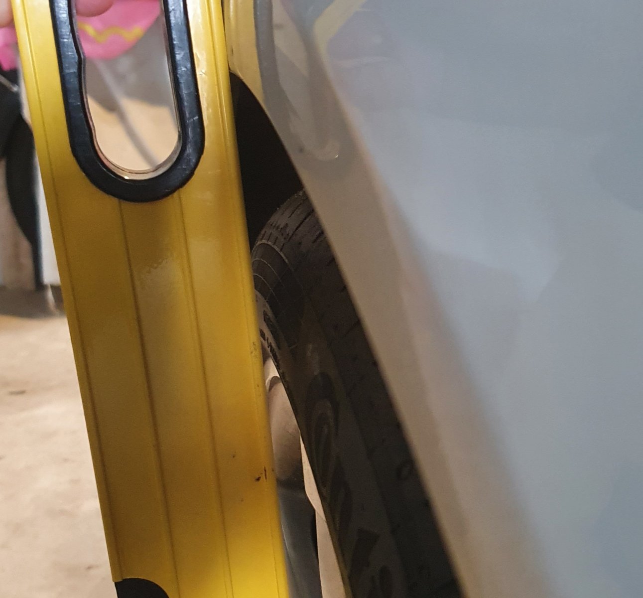

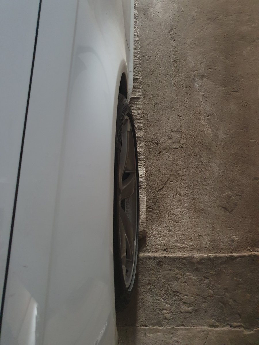

Krzy0 15 Opublikowano 13 Marca 2021 Udostępnij Opublikowano 13 Marca 2021 (edytowane) W dniu 20.12.2020 o 19:28, mamnadzieje napisał: Pytanie do wszystkich kolegow ktorzy moga mi doradzic albo juz posiadaja taki zestaw na felach Mam zawieszenie 1BV i interesuja mnie ROTORY 19" nie wiem ile maja miec ET oraz J no i nawazniejsze jaki rozmiar opon?No i zeby oczywiscie nie ocieralo przy pelnym zaladunku osob. prosze o pomoc w dobrej poradzie et 43 8,5J/ 19 oryginalny rozmiar rotora z a4 i opona conti 255/35/19 tak to wyglada na zawiasie 1be z przodu od rantu opony 0,5cm z tyłu około 1cm. Też sie zastanawiałem nad rotorem z a5 ale trzeba by kombinować z oponami. Edytowane 13 Marca 2021 przez Krzy0 Odnośnik do komentarza Udostępnij na innych stronach Więcej opcji udostępniania...
