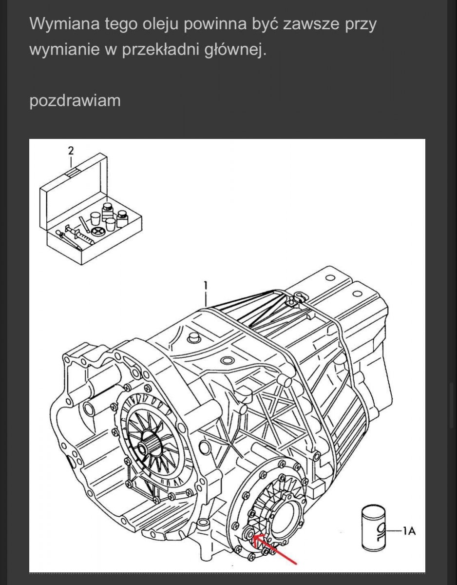

marcinch001 Opublikowano 10 Lipca 2021 Opublikowano 10 Lipca 2021 Witam czy ktoś wie jaki ravenol kupić żeby pasował do tego mechanizmu zaznaczonego strzałką - skrzynia multitronic , oryginalny olej to nr G055190A2

Hubi610 Opublikowano 23 Września 2021 Opublikowano 23 Września 2021 Witam, Czy ktoś z forumowiczów wymieniał olej w przekładni mechanizmu różnicowego multitronic? Jakie macie doświadczenia w tym temacie i jaki olej polecicie? W skrzyni mam 7l Febi
Hubi610 Opublikowano 23 Września 2021 Opublikowano 23 Września 2021 Witam wszystkich Zmienialiście olej w dyfrze Multitronic? Czy zamiennik febi jest ok?. Dziwne, że nawet serwisanci z Audi tego nie proponują twierdząc, że na całe życie auta i producent nie przewiduje interwałów wymiany.... Po obejrzeniu filmu zdecydowałem się go zmienić, licznik pokazuje ponad 170tys km czy warto lać preparat liqui moly 2652 z MOS?
