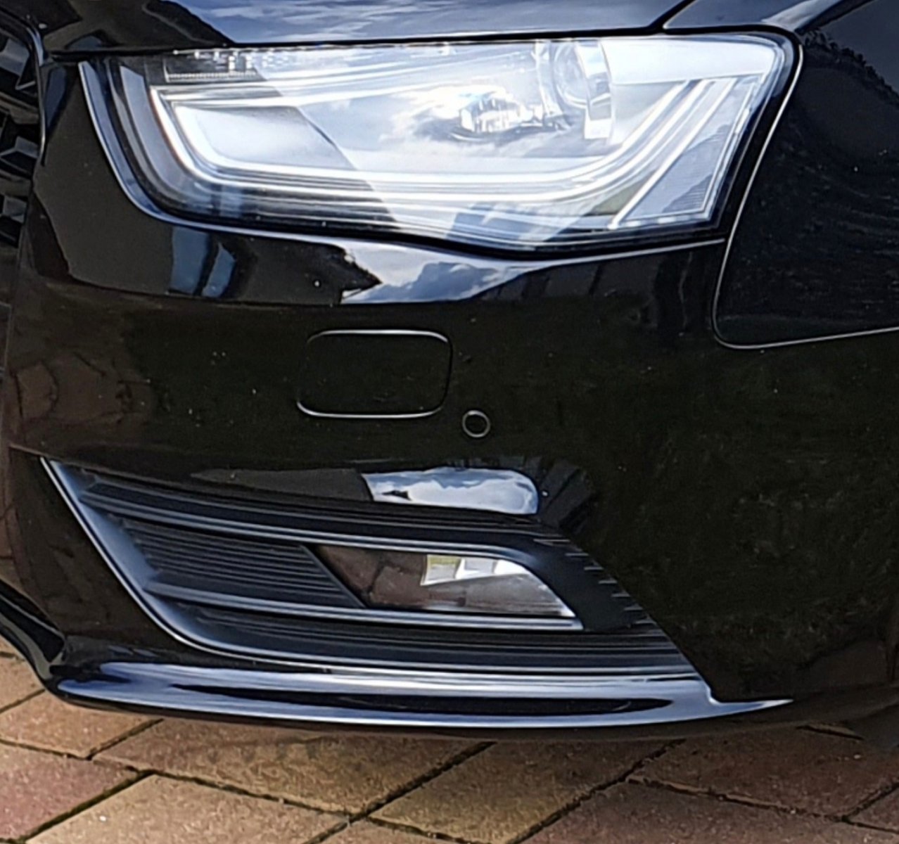

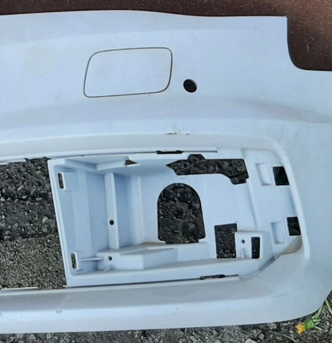

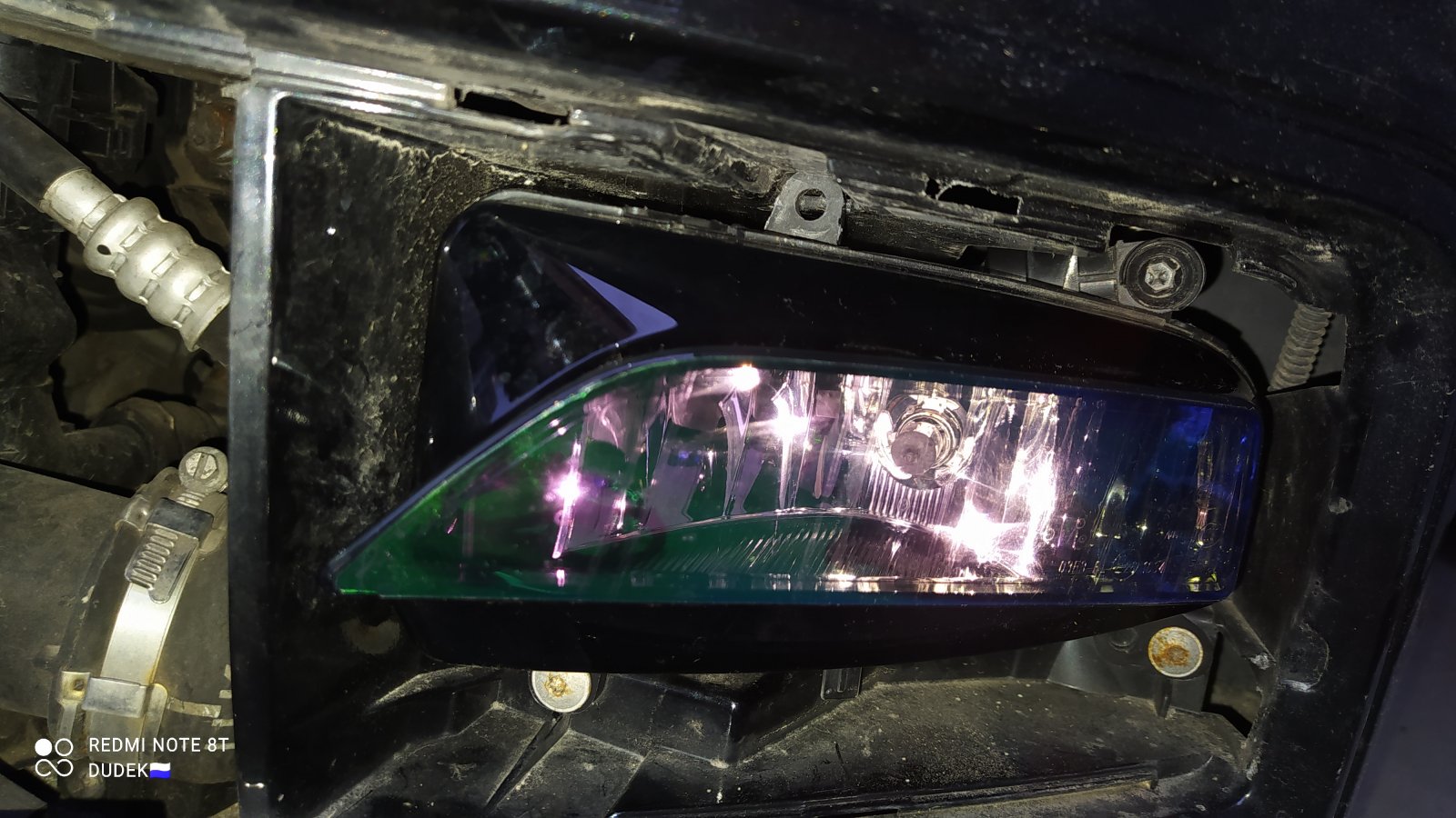

kastro 3 Opublikowano 5 Kwietnia 2021 Udostępnij Opublikowano 5 Kwietnia 2021 Mam pytanie. Halogen na dole jest na dwóch śrubach a na górze nie mam do czego przykręcić, czy tam powinna być jakaś spinka lub uchwyt. Odnośnik do komentarza Udostępnij na innych stronach Więcej opcji udostępniania...
kastro 3 Opublikowano 9 Kwietnia 2021 Udostępnij Opublikowano 9 Kwietnia 2021 Ma ktoś polifta żeby sprawdzić. W etce nie mogłem znaleźć. Odnośnik do komentarza Udostępnij na innych stronach Więcej opcji udostępniania...
Muskel1 1323 Opublikowano 9 Kwietnia 2021 Udostępnij Opublikowano 9 Kwietnia 2021 (edytowane) 2 godziny temu, kastro napisał: Ma ktoś polifta żeby sprawdzić. W etce nie mogłem znaleźć. Czy te Twoje są do wersji s-line? Edytowane 9 Kwietnia 2021 przez Muskel1 Odnośnik do komentarza Udostępnij na innych stronach Więcej opcji udostępniania...
kastro 3 Opublikowano 10 Kwietnia 2021 Udostępnij Opublikowano 10 Kwietnia 2021 Tak s line Odnośnik do komentarza Udostępnij na innych stronach Więcej opcji udostępniania...
Muskel1 1323 Opublikowano 10 Kwietnia 2021 Udostępnij Opublikowano 10 Kwietnia 2021 (edytowane) Zderzak także s-line polift? Edytowane 10 Kwietnia 2021 przez Muskel1 Odnośnik do komentarza Udostępnij na innych stronach Więcej opcji udostępniania...
kastro 3 Opublikowano 12 Kwietnia 2021 Udostępnij Opublikowano 12 Kwietnia 2021 Tak zderzak tez s line polift Odnośnik do komentarza Udostępnij na innych stronach Więcej opcji udostępniania...
Muskel1 1323 Opublikowano 13 Kwietnia 2021 Udostępnij Opublikowano 13 Kwietnia 2021 Wygląda rzeczywiście jakby brakowało miejsca zamocowania u góry. Poszukaj gdzieś na forum jest wątek, w którym kolega @wrclagunaprzerabiał przód z przedlifta na polifta, podał tam listę wszystkich potrzebnych części. Może czegoś Ci brakuje. Odnośnik do komentarza Udostępnij na innych stronach Więcej opcji udostępniania...
kastro 3 Opublikowano 13 Kwietnia 2021 Udostępnij Opublikowano 13 Kwietnia 2021 Czytałem nic tam nie ma.Ten zderzak co pokazujesz jest trochę inny niż ja mam. Odnośnik do komentarza Udostępnij na innych stronach Więcej opcji udostępniania...
