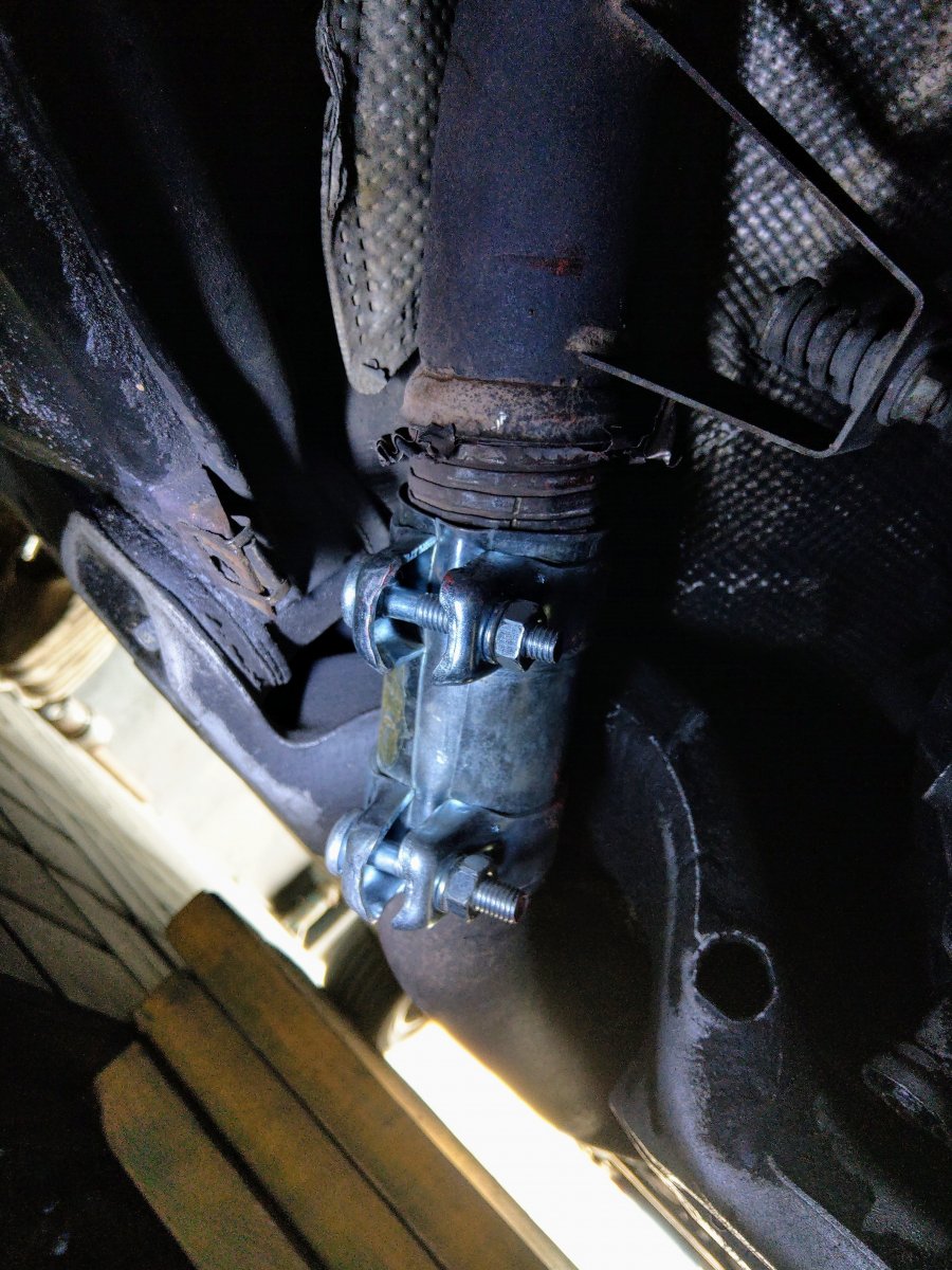

:hi: Mam problem ze złączką elastyczną ( parz foto ). Jest do wymiany, te co są dostępne starczają po wymianie na max 3 miesiące.
Czy można zastąpić ją jakąś inną ? Bardziej wytrzymałą ? Podobno można wsadzić lepszej firmy, typu bosal ale nie ma takiego rozmiaru co mam tą starą. Ktoś poratuje jakimś pomysłem ?

Co Ty gadasz... Jakie 3 miesiące? ;) W moim aucie poprzedni właściciel wymieniał tuż przed sprzedażą, czyli prawie dwa lata i tyle wytrzymała ta plecionka. Wytrzymałaby dłużej, ale ktoś krzywo i źle pospawał i poszło na spawie... :facepalm: Teraz ja zmieniłem i wstawili mi mocniejszy łącznik :)

3 miechy :huh: ja juz 4 rok śmigam po zmianie oplota i nic sie nie dzieje , ona nie jest u Ciebie że tak powiem ..zbyt naciągnięta?

Najważniejsze teraz to znać wymiary, średnica i długość, zostaje allegro, Intercars, firmy zajmujące się wydechami...

3 miechy to zdecydowanie za mało ten element powinien wytrzymac spokojnie 5 lat, oddaj do jakiegos specjalisty to Ci zrobi za 150 zł bez łaski

Tyle się udzielających a nic konkretnego dlaczego zrywa mu plecionkę :) .. odpowiedzią są poduszki pod silnikiem i skrzynią biegów.
