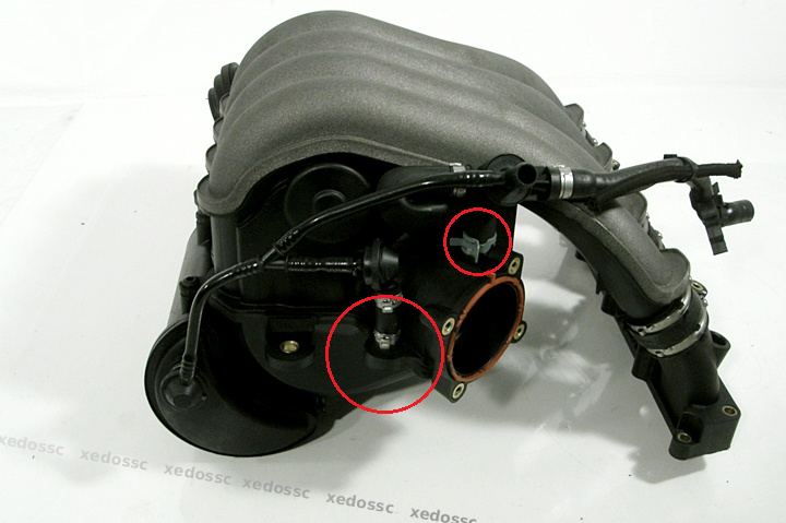

martikawka 0 Opublikowano 14 Kwietnia 2016 Udostępnij Opublikowano 14 Kwietnia 2016 Niestety ALT nie ma podglądu na wartości czujnika ciśnienia (podciśnienia) kolektora a szkoda. Wakuometr to jest zwykły miernik podciśnienia: Wpinasz się tym w kolektor dolotowy i sprawdzasz co Ci pokaże... kolego a dokładnie gdzie trzeba się wpiac w ten kolektor bo to jest dość ogulnie pojęcie czy trzeba to podłączyć do tej dziury co jest kolektorze od przodu ? Odnośnik do komentarza Udostępnij na innych stronach Więcej opcji udostępniania...
kamil-vag 1357 Opublikowano 14 Kwietnia 2016 Autor Udostępnij Opublikowano 14 Kwietnia 2016 Wpinasz się za przepustnicą. Trzeba wykluczyć najpierw nieszczelności samego kolektora. Jeśli tu jest OK, wpinasz jakąś gałązkę wężyków i na jej końcu znowu sprawdzasz podciśnienie - wtedy wiesz czy nie ma gdzieś spadku po drodze, czyli nieszczelności. Odnośnik do komentarza Udostępnij na innych stronach Więcej opcji udostępniania...
