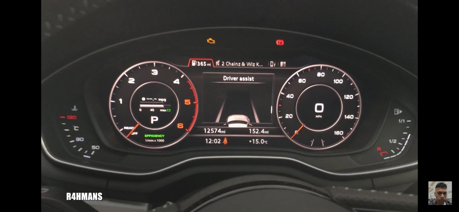

Pellek 1 Opublikowano 29 Kwietnia 2021 Udostępnij Opublikowano 29 Kwietnia 2021 Znalazłem takie coś na zagranicznym forum i myślałem że to poziom naladowania bynajmniej tak wygląda ta zielona ikonka Odnośnik do komentarza Udostępnij na innych stronach Więcej opcji udostępniania...
Muskel1 1332 Opublikowano 29 Kwietnia 2021 Udostępnij Opublikowano 29 Kwietnia 2021 (edytowane) Oj kolego, to nie jest poziom naładowania baterii tylko chwilowe zużycie paliwa. To jest Anglik i dlatego ma angielską wersje (mpg= Miles per Gallon, czyli mil na galon). Zielony akumulator to jest rekuperacja energii. W europejskich wersjach wskaźnik ten masz litry/km i zielony akumulator jest po lewej stronie skali. Jak zdejmiesz nogę z gazu i auto toczy się na luzie to rekuperuje energię i skala zużycia paliwa spada poniżej zera i staje się zielona, co oznacza, że ładuje akumulator. Edytowane 3 Maja 2021 przez Muskel1 Odnośnik do komentarza Udostępnij na innych stronach Więcej opcji udostępniania...
