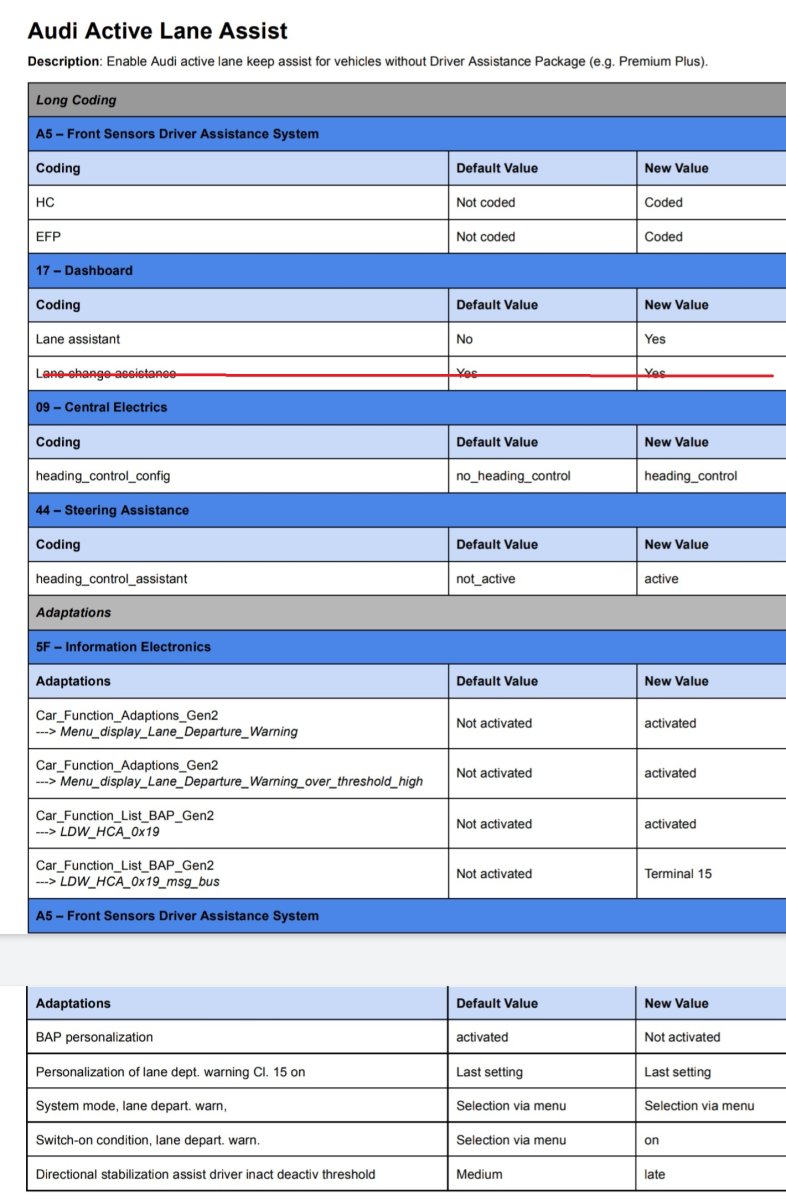

Muskel1 1323 Opublikowano 12 Stycznia 2021 Udostępnij Opublikowano 12 Stycznia 2021 (edytowane) Można też uruchomić z poziomu mmi bez przycisku na manetce. Edytowane 4 Grudnia 2022 przez Muskel1 Odnośnik do komentarza Udostępnij na innych stronach Więcej opcji udostępniania...
Pellek 1 Opublikowano 13 Stycznia 2021 Udostępnij Opublikowano 13 Stycznia 2021 (edytowane) W dniu 12.01.2021 o 16:23, Muskel1 napisał: Można też uruchomić z poziomu mmi bez przycisku na manetce. dzieki! Edytowane 3 Stycznia 2022 przez Pellek Odnośnik do komentarza Udostępnij na innych stronach Więcej opcji udostępniania...
flo333 1 Opublikowano 13 Stycznia 2021 Udostępnij Opublikowano 13 Stycznia 2021 Teraz, Pellek napisał: Ajaja kurde myslalem ze masz kodowania w vcdsie, ale nic spróbuję trochę na tym sie wzorowac w kazdym razie dzieki! Jak dla mnie to wygląda na procedurę do przeprowadzenia właśnie na vcds, wszystkie kodowania i adaptacje żeby aktywować. Ja mam pytanie co musi wersja auta posiadać żeby móc to aktywować? Odnośnik do komentarza Udostępnij na innych stronach Więcej opcji udostępniania...
damekA4 0 Opublikowano 13 Stycznia 2021 Udostępnij Opublikowano 13 Stycznia 2021 W dniu 12.01.2021 o 16:23, Muskel1 napisał: Można też uruchomić z poziomu mmi bez przycisku na manetce. Jesteś pewien, że da się to obsługiwać z poziomu mmi? Jak dotąd wszędzie się dowiadywałem, że tak się nie da i sam nawet nie próbowałem. Odnośnik do komentarza Udostępnij na innych stronach Więcej opcji udostępniania...
Muskel1 1323 Opublikowano 13 Stycznia 2021 Udostępnij Opublikowano 13 Stycznia 2021 (edytowane) Godzinę temu, damekA4 napisał: Jesteś pewien, że da się to obsługiwać z poziomu mmi? Jak dotąd wszędzie się dowiadywałem, że tak się nie da i sam nawet nie próbowałem. W mmi ustawiasz czułość i wibracje. Wyłączyć i włączyć się go z poziomu mmi nie da. Bez przycisku na manetce pozostaje on zawsze aktywny po zakodowaniu. Edytowane 13 Stycznia 2021 przez Muskel1 Odnośnik do komentarza Udostępnij na innych stronach Więcej opcji udostępniania...
damekA4 0 Opublikowano 15 Stycznia 2021 Udostępnij Opublikowano 15 Stycznia 2021 Tak też mi się wydawało dlatego się trochę zdziwiłem. Niby da się wyłączyć naciskając przycisk ESP i włączyć załączając tempomat ale nie chciało mi się w to bawić. Odnośnik do komentarza Udostępnij na innych stronach Więcej opcji udostępniania...
