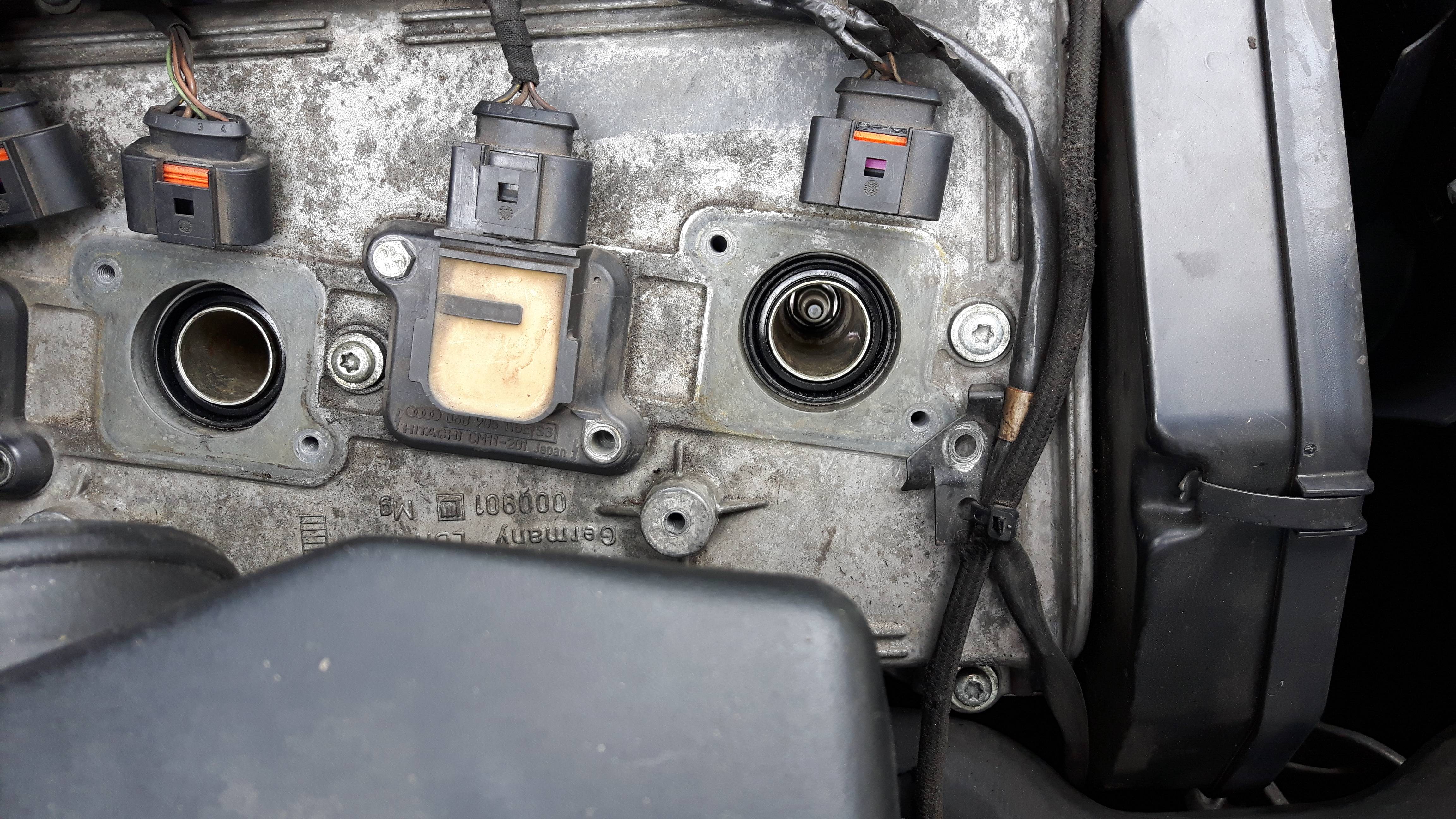

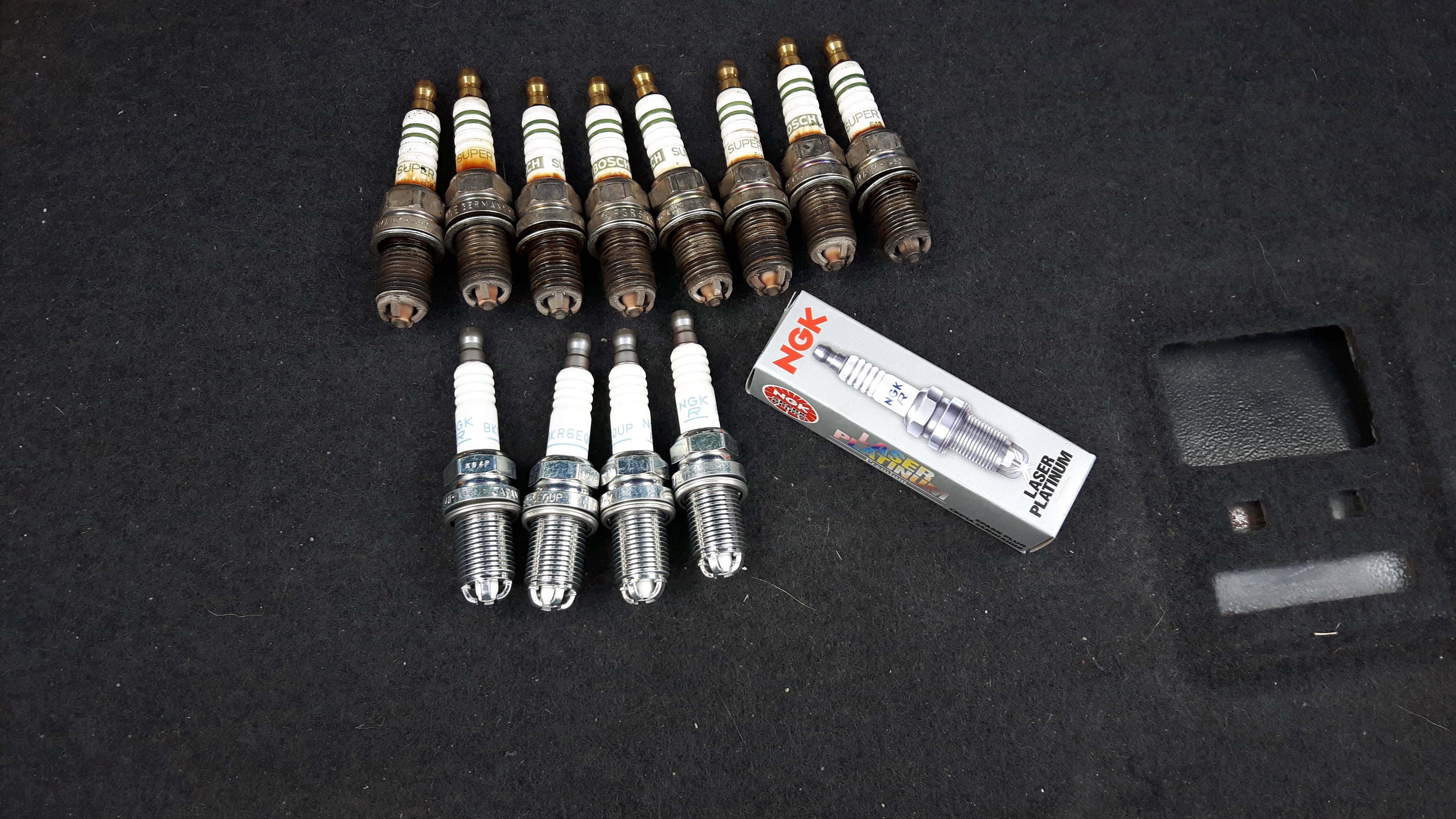

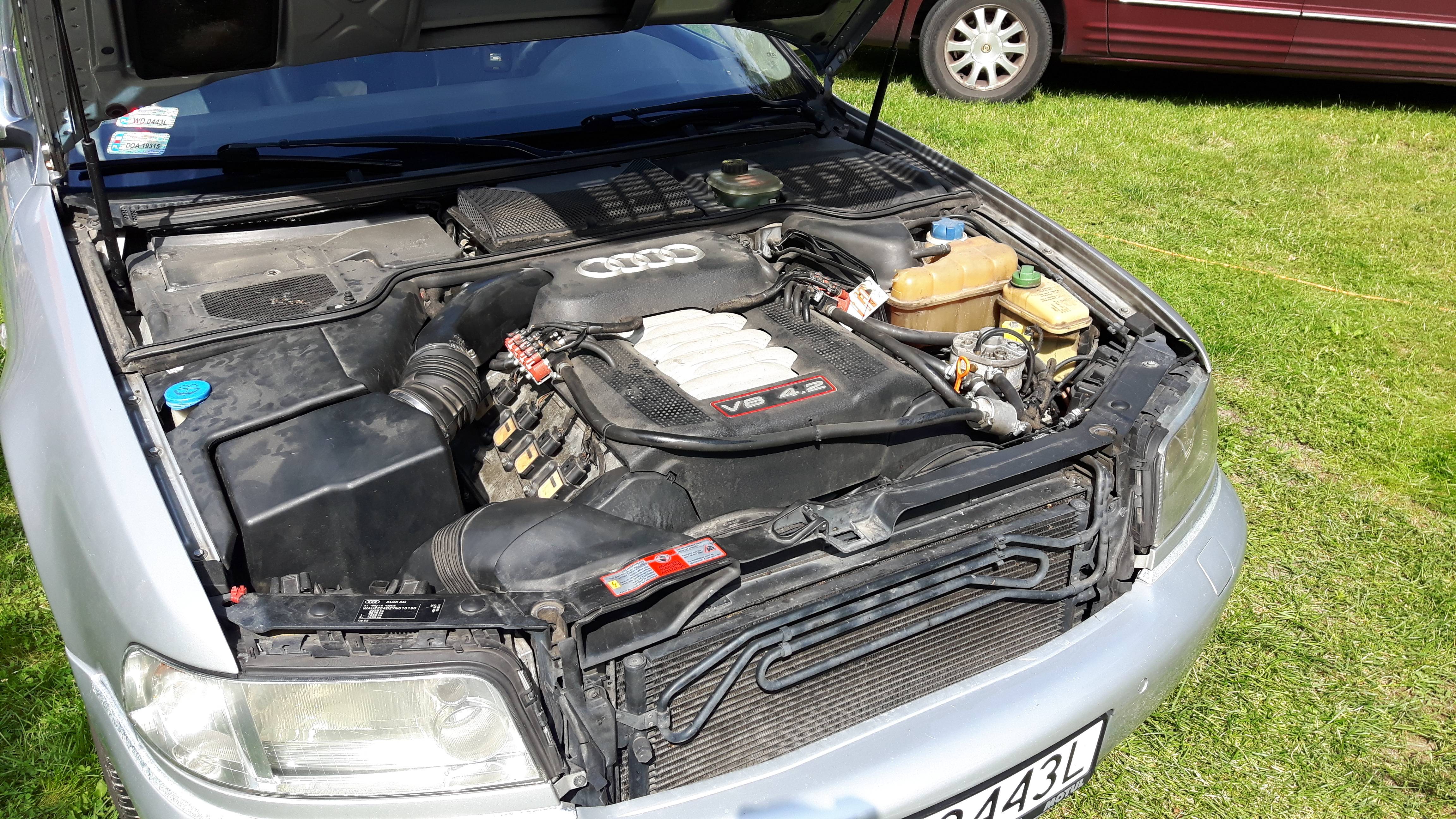

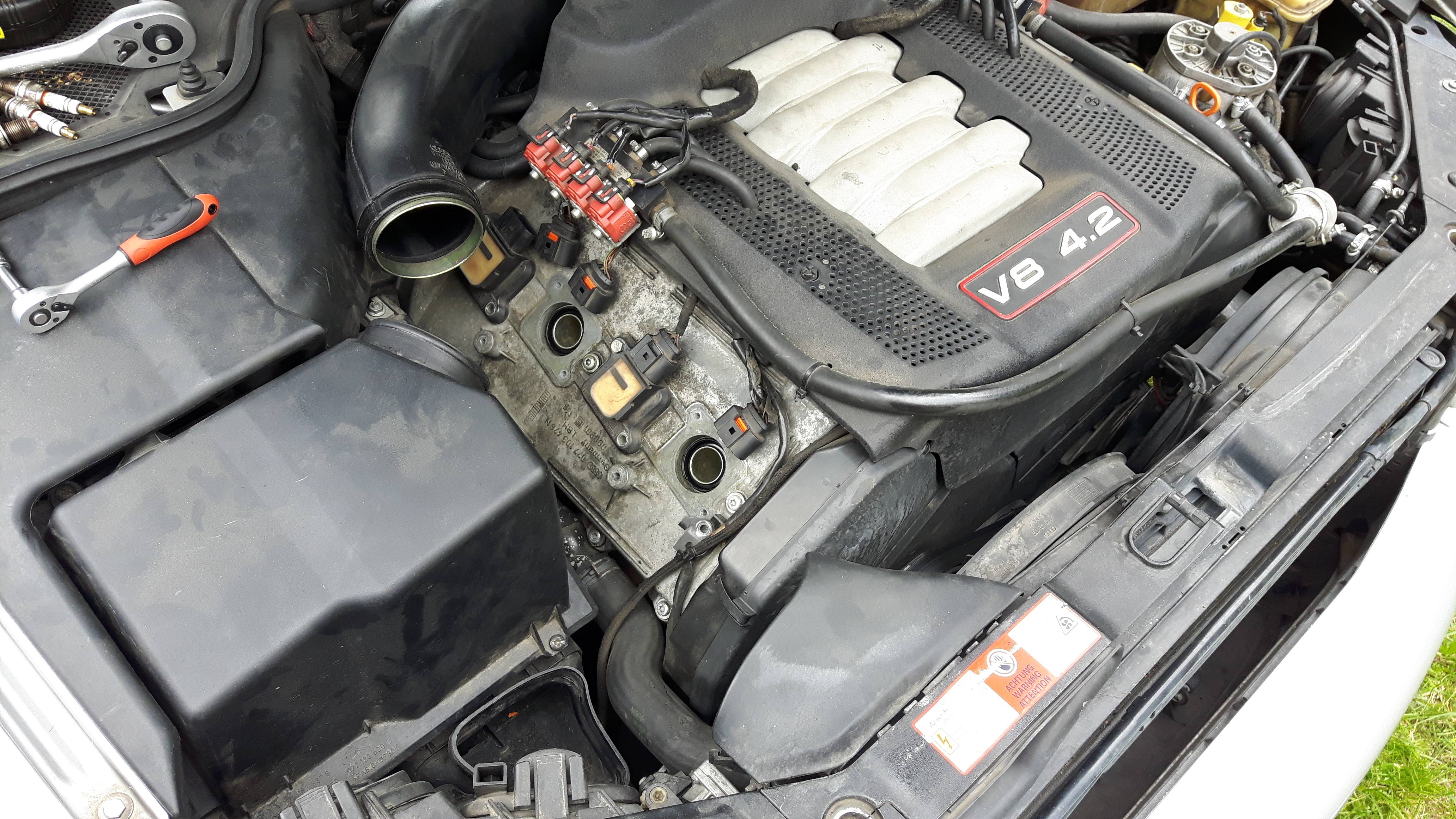

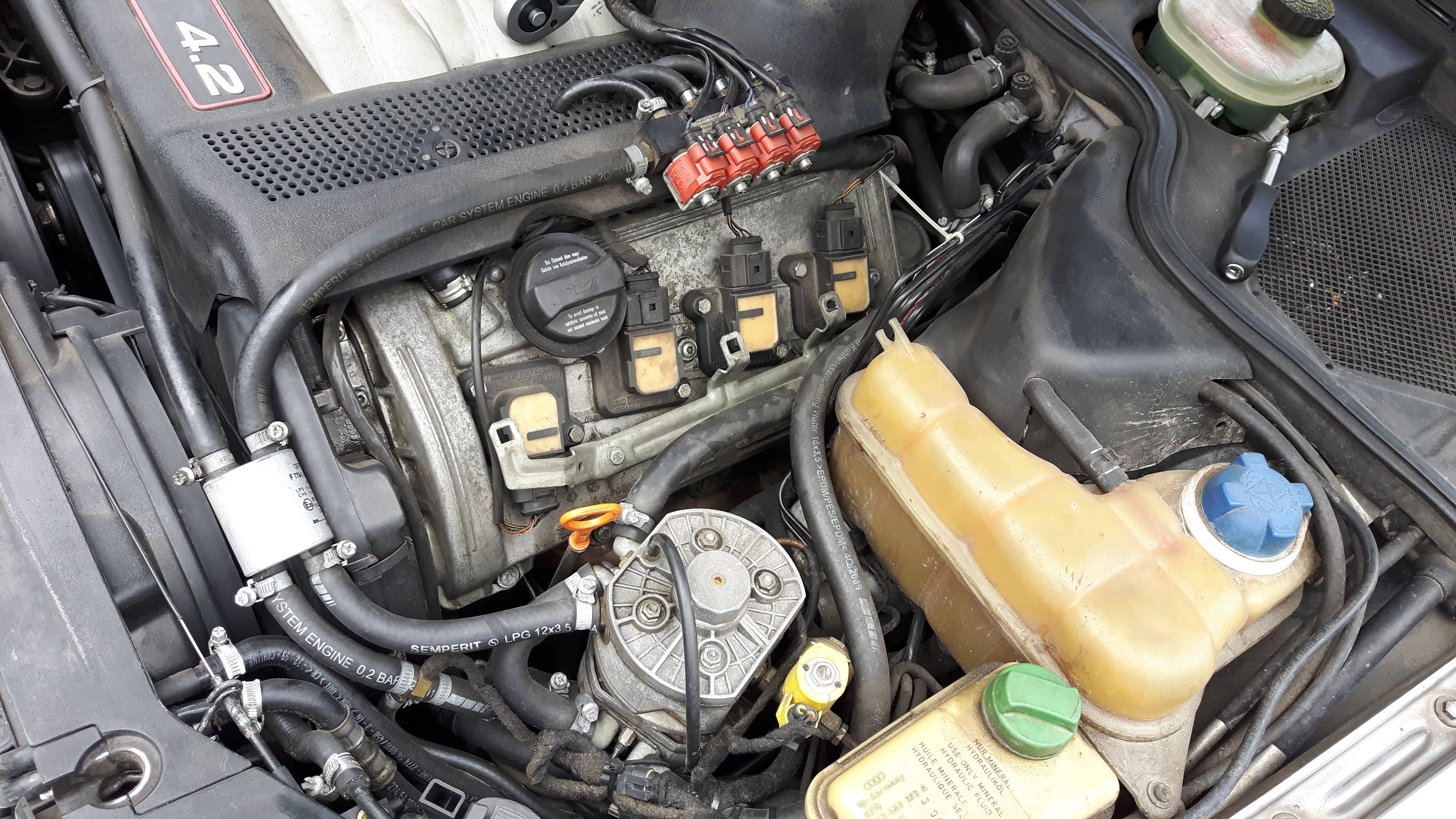

Path 0 Opublikowano 25 Lipca 2016 Autor Udostępnij Opublikowano 25 Lipca 2016 (edytowane) Wosk od Fusso jednak daje rade UPDATE 25.07.2016. Jakiś czas temu na warszawskim spocie padła diagnoza, że nie chodzi mi jeden 'gar'. W związku z tym były 3 opcje kto jest winowajcą : świeca, cewka lub uszkodzony zawór przez co nie ma wystarczającej kompresji. Telepało silnikiem i wyskakiwał błąd prawej poduszki silnika. Trzeba było się wziąć za to jak najszybciej, bo dla silnika nie było to zdrowie Zaopatrzyłem się więc w nowe świece oraz jedną cewkę : No i trzeba było wziąć się za robotę : Z prawej strony było mniej miejsca No i skończone.. Osłon nie zakładałem, bo i tak chce poczyścić wszystko. Kiedy indziej wpadną z powrotem A teraz małe porównanie stare vs. nowe : Jak się potem okazało wszystkie tłoki chodziły, cewki sprawne, a winowajcą jest prawa poduszka silnika tak jak sądziłem od samego początku. Silnik odżył po wymianie świec, także jestem zadowolony z całej operacji Przy okazji sprawdziłem filtr powietrza i nadaje się już do wymiany, także od razu razem z nim wymienię też kabinowy. Niestety poduszka silnika nie występuje w zamienniku, a jej koszt detaliczny w ASO to 1000 zł, więc............odkładamy kasę.. Edytowane 25 Lipca 2016 przez Path Odnośnik do komentarza Udostępnij na innych stronach Więcej opcji udostępniania...
afroo. 210 Opublikowano 25 Lipca 2016 Udostępnij Opublikowano 25 Lipca 2016 Niestety poduszka silnika nie występuje w zamienniku, a jej koszt detaliczny w ASO to 1000 zł, więc............odkładamy kasę.. Sprawdź na getem.pl będzie trochę taniej. ; ) Odnośnik do komentarza Udostępnij na innych stronach Więcej opcji udostępniania...
pioteros 20 Opublikowano 26 Lipca 2016 Udostępnij Opublikowano 26 Lipca 2016 nie lepiej nie wylaną używkę ? też polata 50tys i wiecej jak nie jest mocno zmeczona a zaplacisz 1/10 Odnośnik do komentarza Udostępnij na innych stronach Więcej opcji udostępniania...
afroo. 210 Opublikowano 26 Lipca 2016 Udostępnij Opublikowano 26 Lipca 2016 Do siebie używki nie znalazłem, a co dopiero do AQH. Ale warto poszukać. Odnośnik do komentarza Udostępnij na innych stronach Więcej opcji udostępniania...
Path 0 Opublikowano 3 Sierpnia 2016 Autor Udostępnij Opublikowano 3 Sierpnia 2016 Do AQH jest jedna na allegro za 250 zł, ale w takim przypadku wole zakupić nowe, niż po jakimś czasie ponownie to robić. Na szczęście handluje ori częściami do grupy VW, także mnie poducha będzie o wiele mniej kosztować, ale zawsze to ponad 5 stówek. Teraz czekam na filtr powietrza i na urlopie sobię wymienię, bo aktualny już nadaje się do wymiany. 5 dych za knechta to nie jest jakaś wygórowana cena Odnośnik do komentarza Udostępnij na innych stronach Więcej opcji udostępniania...
