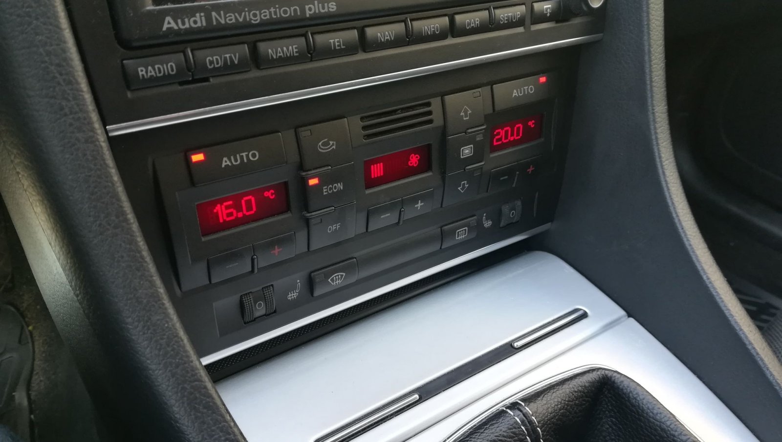

  • Czyszczenie silniczków klap klimatronika środkiem Kontakt PR

  • Wymiana obudowy włącznika świateł, regeneracja przycisków i paneli radia + klimatronik

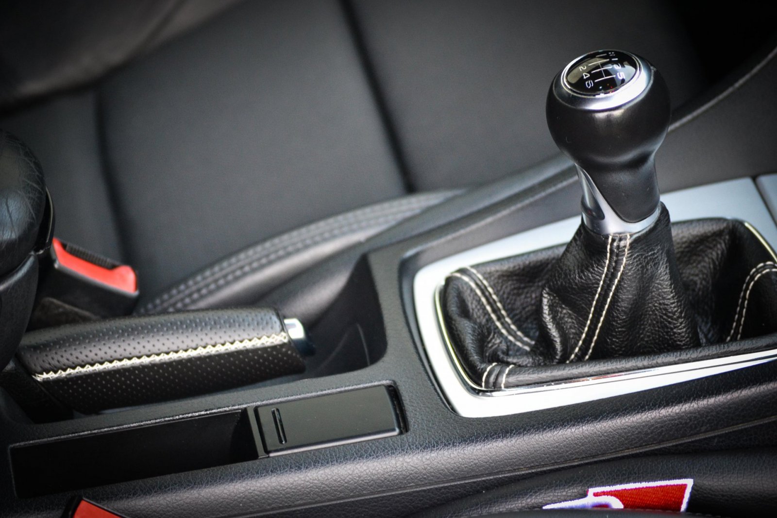

  • Wymiana gałki zmiany biegów na B8 S-line + wymiana nakładki ręcznego na perferowaną + nowy przycisk ręcznego

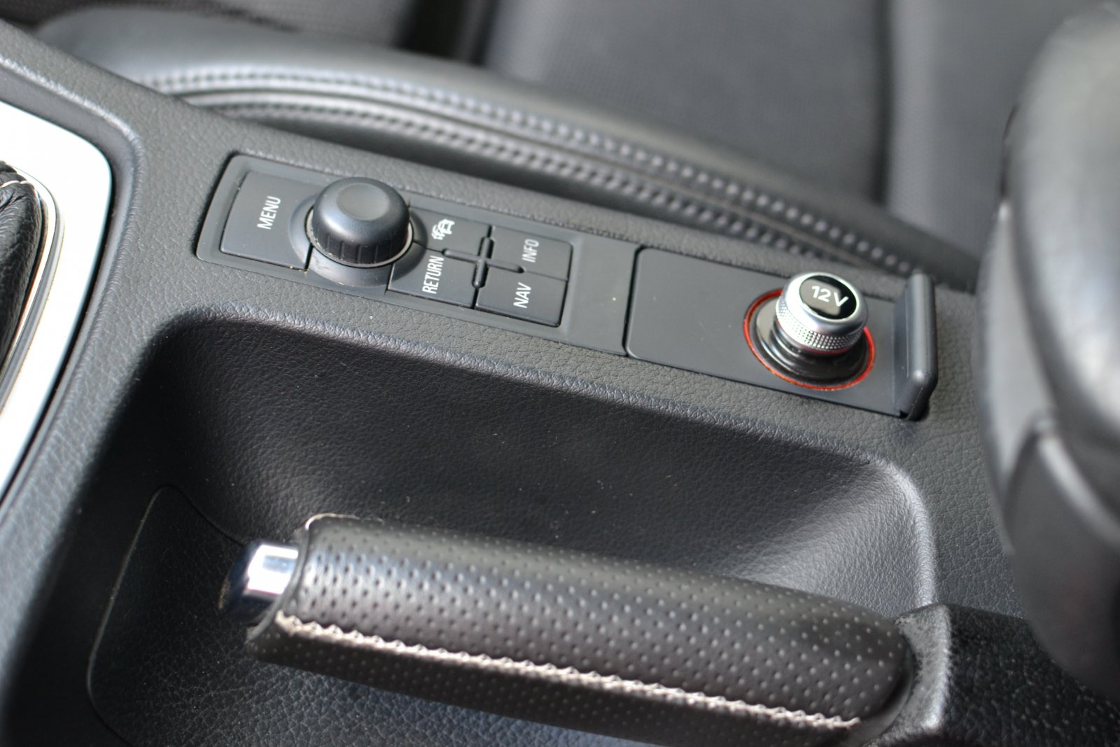

  • Zaślepka zapalniczki 4H0919311

  • ORI Moduł Bluetooth (z wyświetlaniem kontaktów na FIS)

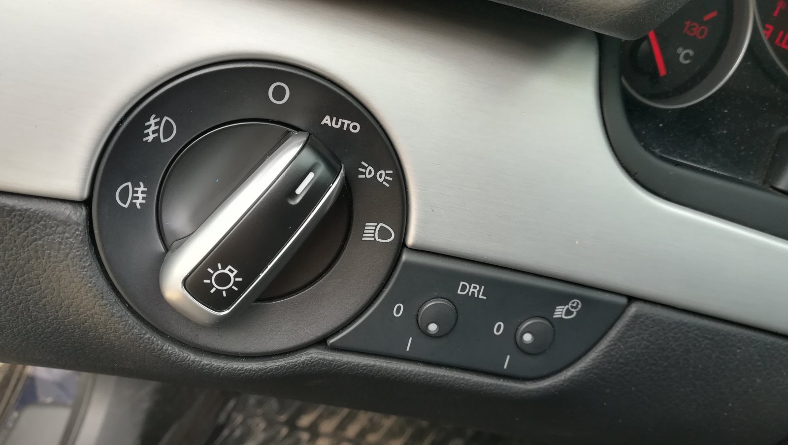

  • DRL w światłach drogowych

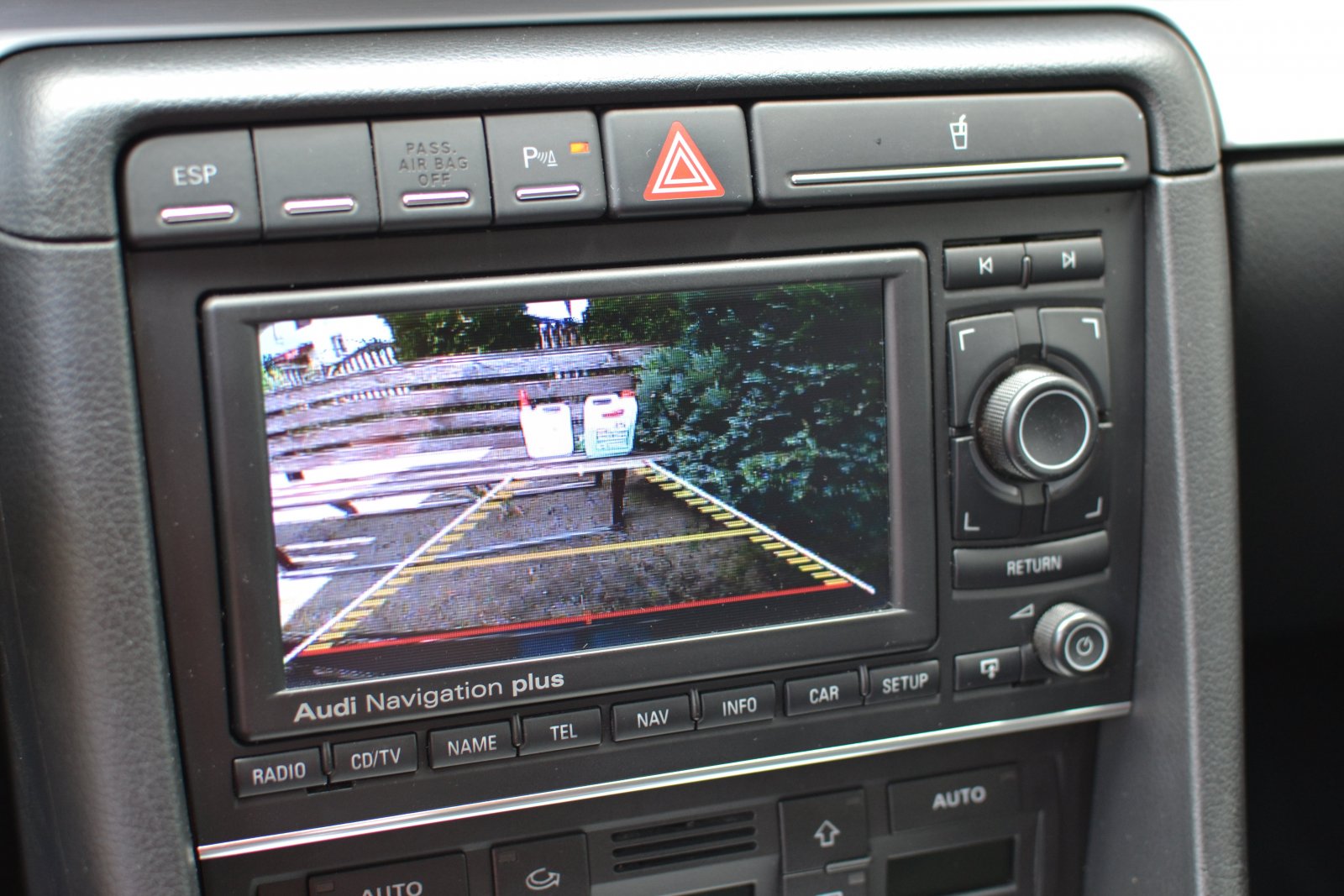

  • Montaż RNS-E
  • Wyrezanie wyciszenia dla RNS-E po wstecznym oraz kontroli głosowej SDS (voice control)

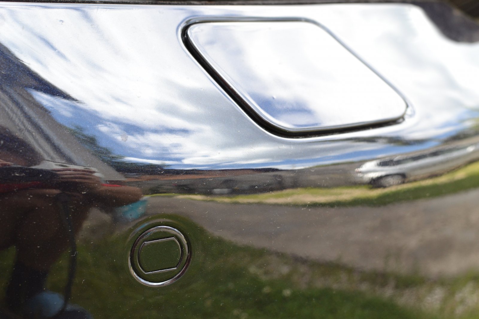

Kolejna rzecz nie dawała mi spokoju. Listwa uchwytowa klapy tylnej. Przy wymianie silniczka wycieraczki widziałem, że jest cała pośniedziała, pordzewiała i kij wie jak to jeszcze nazwać... rozleciała mi się w rękach przy próbie czyszczenia :/ Ori była ze stopu Zn Al Cu.
Nową zakupiłem za całe 72 zł z Allegro. W szoku byłem po otworzeniu paczki bo listwa wyglądała jak nowa :P Ta ma na sobie oznaczenie PLASTAL :P
  • 8E0827574C - Listwa uchwytowa (używana, ale prawie jak nowa)
Więc tej - nawet jak puści silniczek - woda nie powinna ruszyć ;)
Oczywiście całość klapy wokół listwy zabezpieczyłem środkiem antykorozyjnym, ale na szczęście tej rdzy były małe ilości, więc mam nadzieję, że udało mi się jeszcze klapę uchronić ;)
Jednak płyn do spryskiwaczy może ładnie spustoszyć blachę :/
