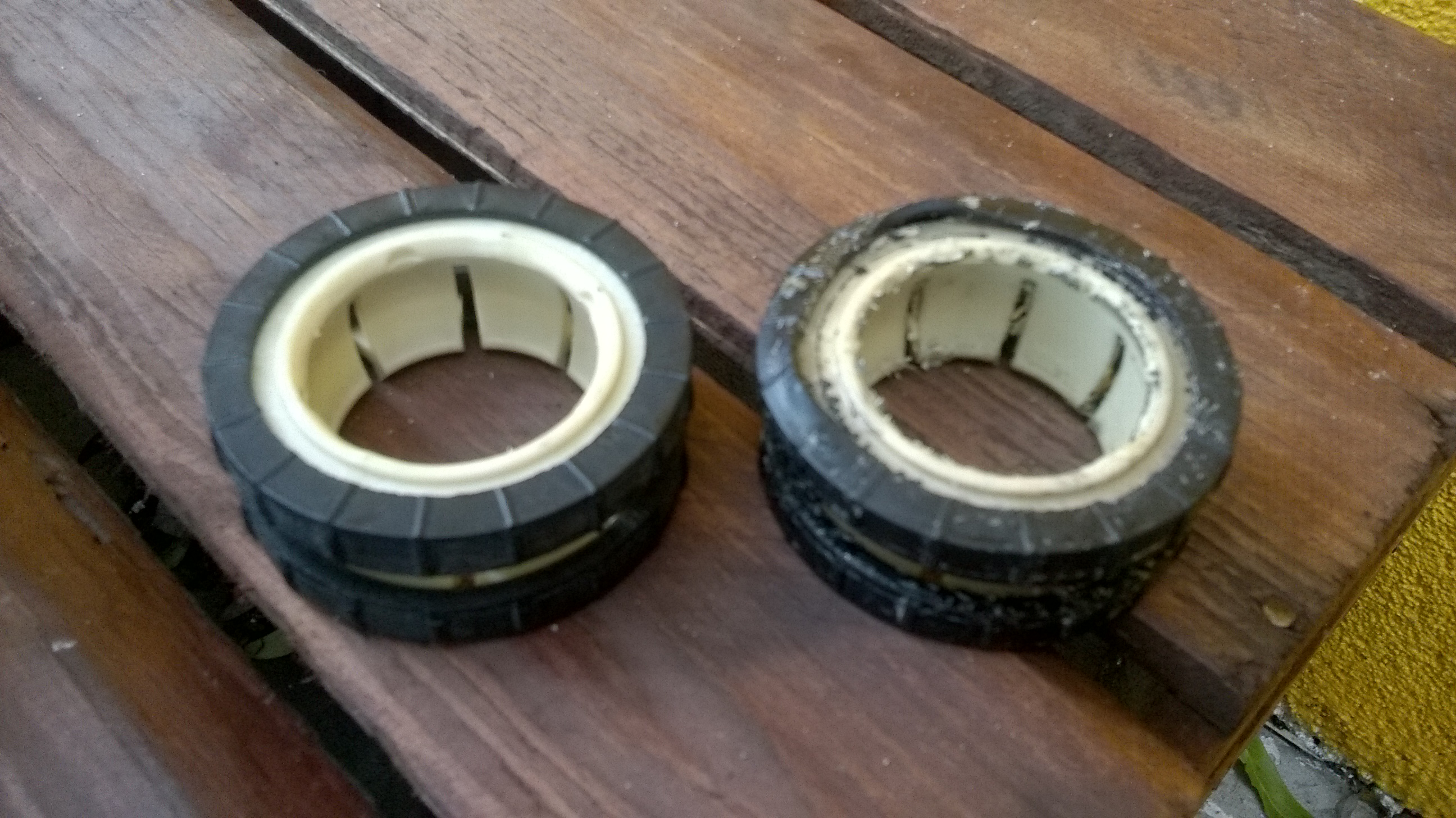

kamil-vag 1357 Opublikowano 5 Października 2016 Autor Udostępnij Opublikowano 5 Października 2016 (edytowane) Coś takiego: http://vaglog.pl/log_278145.html lub jeszcze starsze: http://vaglog.pl/log_276802.html Nie podobała mi się korekcja 4 cylindra, dlatego zamienione zostały od razu pompki 2 i 4. No i poszły wyższe korekcje za pompką... Tu dla przykładu log z dziś http://vaglog.pl/log_280805.html- widać bardzo dobrze jak w miarę rozgrzewania auta korekcje maleją do zadowalających mnie wyników Nie ma się co oszukiwać - myjka pomogła i widać to wyraźnie po logach Na razie musi tak zostać, może kiedyś zdecyduje się na wymianę, ale po co ruszać jak na rozgrzanym jest nieźle. Wymiar krzywek 61,70 mm na bank - nie mogło być inaczej bo fazki równomierne były na całej wysokości każdej krzywki... Edytowane 5 Października 2016 przez kamil-vag Odnośnik do komentarza Udostępnij na innych stronach Więcej opcji udostępniania...

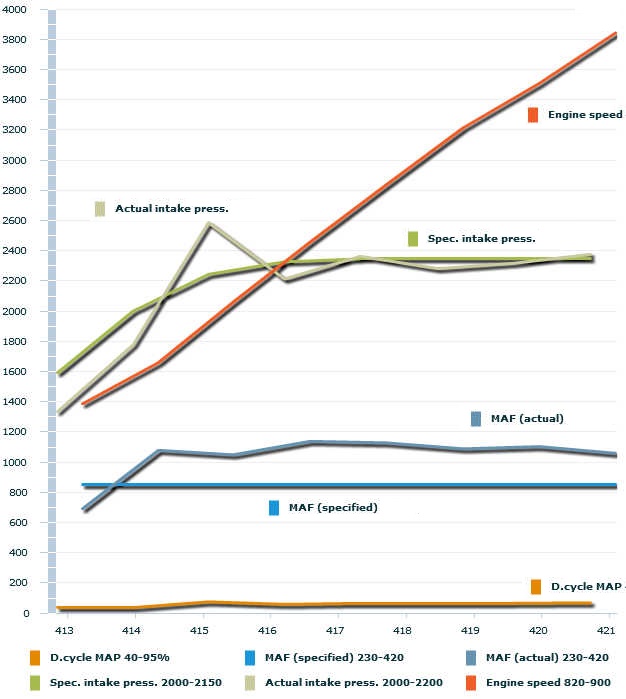

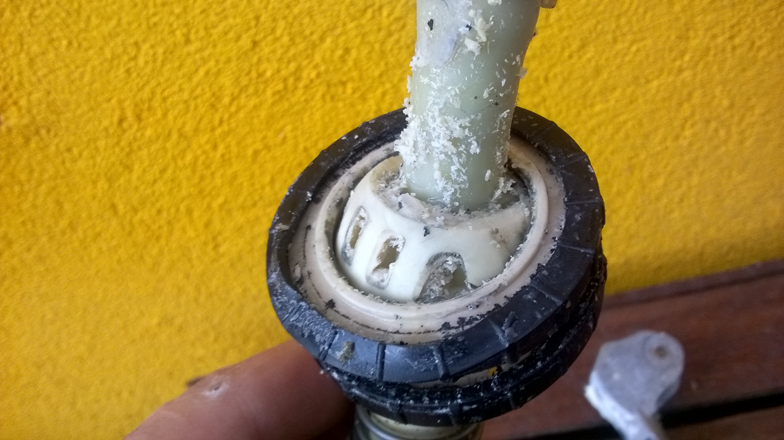

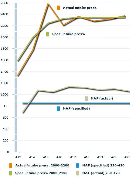

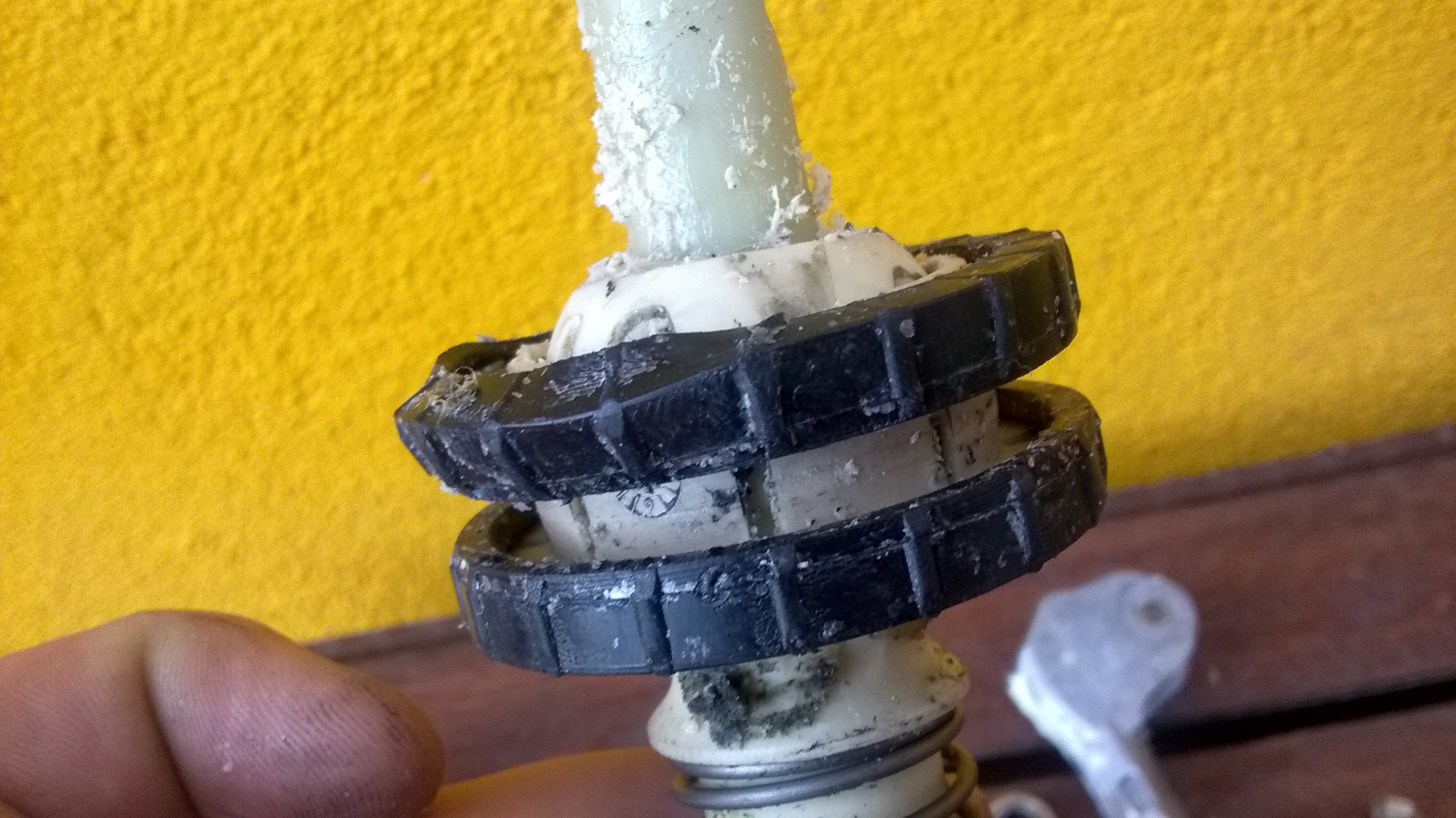

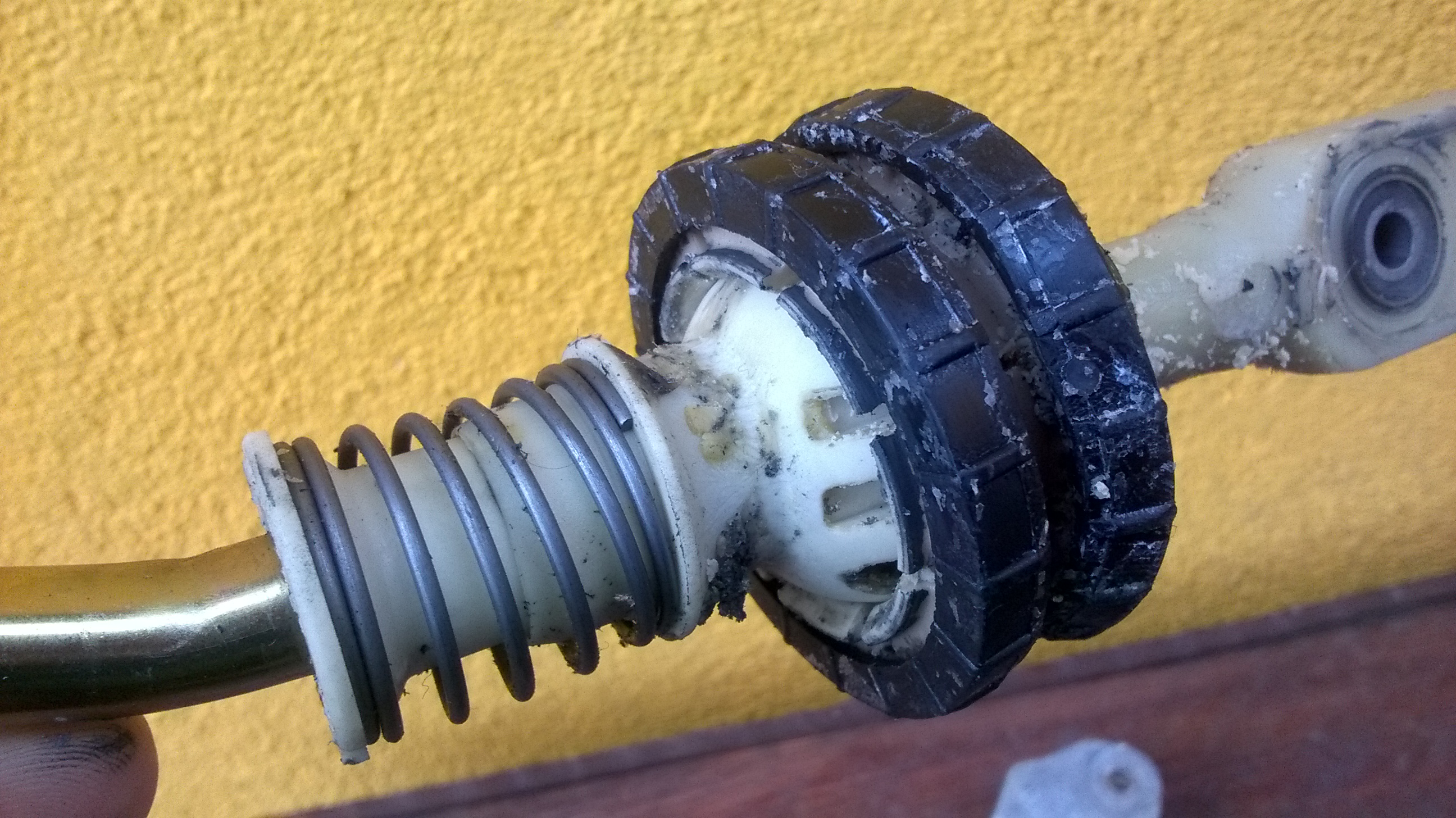

kamil-vag 1357 Opublikowano 29 Października 2016 Autor Udostępnij Opublikowano 29 Października 2016 (edytowane) Dziękuję Wam za te kilka prostych a jakże motywujących zdań Od razu człowiek wie, że jego praca nie idzie na marne ^^ Postanowiłem sobie zrobić log dynamiczny i wrzucić info na wykresy. Nie jest źle - układ doładowania sprawny i przepływka (MAF) też pokazuje swoje Mogłem go tylko jeszcze trochę podciągnąć z obrotami 29.10.2016 Dziś kolejna rzecz w usprawnianiu technicznym auta Najpierw ma być dobrze technicznie, wygląd schodzi na 2 plan... Miałem dość spory luz wzdłużny (góra-dół) na drążku zmiany biegów, postanowiłem zamówić osadzenia jabłka drążka i odbojniki gumowe: 8D0711279 - Osadzenie jabłka drążka 8D0711901A - 2 szt - Gumowe odbojniki osadzenia Tu kilka zdjęć, jak osadzenie było już zmęczone, smar stwardniały, guma po części odkształcona i wykruszona... A tu filmiki przed i po: Osadzenie przed wymianą: https://drive.google.com/open?id=0B6RAh-Kgiyrja01PNGJhdG4tOU0 Tu już po wymianie: https://drive.google.com/open?id=0B6RAh-KgiyrjdEp6Tmx0YW5iZ1k - praktycznie zero luzu Różnica jest naprawdę ogromna i biegi nigdy nie wchodziły tak leciutko jak teraz... Także polecam ten zabieg jak najbardziej. Etka zaleca zastosowanie smaru polimocznikowego, ja użyłem papki z wazeliny technicznej i smaru do tłoczków, jest wtedy taka płynna i mniej podatna na stwardnienie Oczywiście wszystko trzeba porządnie wyczyścić ze starego stwardniałego smaru... Edytowane 2 Marca 2020 przez kamil-vag Odnośnik do komentarza Udostępnij na innych stronach Więcej opcji udostępniania...

chris1987 0 Opublikowano 2 Listopada 2016 Udostępnij Opublikowano 2 Listopada 2016 (edytowane) Przed montażem pompek z nowymi gumkami szlifowałeś lekko gniazda pompek papierkiem ściernym 2-2,5tys po to, aby zminimalizować uszkodzenie gumek?Mam już cały zestaw i myślę nad wymianą, silnik zrobił się ciut hałaśliwy, lekko popadający w drgawki oraz zauważyłem wyższa korektę na 4cyl (zimny 0,5, nagrzany do 1,2). BIPy miedzy -5, a 10. Generalnie jak u Ciebie. Dynamika bdb, spalanie tez spoko. ...co ukrywać - gniazda pompek wybite i głowica kiedyś mogła by iść na tulejowanie i to chyba każde 1.9 TDI PD 8V ma ten sam problem... Niekoniczne. Dziś widziałem gniazda w Outlanderze z silnikiem tdi 2,0 16V BSY (to samo BKD w VW/Audi)Pomimo dwóch szpilek na pompkę gniazdo i tak jest brzydkie. Odciski na pompkach od głowicy tak samo jak w 8V.Auto kupione w Polsce, jeden właściciel, przebieg 120tys km. Serwisowany bez LL.Zaskoczyły mnie tylko dwie gumki na pompce i brak podkładki miedzianej przy końcówce.Oringi były w bardzo ładnym stanie. Edytowane 12 Listopada 2016 przez chris1987 Odnośnik do komentarza Udostępnij na innych stronach Więcej opcji udostępniania...
kamil-vag 1357 Opublikowano 3 Listopada 2016 Autor Udostępnij Opublikowano 3 Listopada 2016 U mnie tylko dolne oringi były nadpalone, górne jak nowe. Oczywiście gniazda pompek przeszlifowałem by pozbyć się ostrych krawędzi. Wszystko zrobione jak należy i zgodnie z serwisówką z ELSA Wiem tylko tyle, że żaden mechanik nie zrobiłby tego dokładniej niż ja robię w swoim aucie. Swoją drogą to nie wiem jak to można tak spierdzielić, żeby po wymianie były wycieki ropy do głowicy... Albo montaż na odwal się - poskręcane oringi, niewyszlifowane ostre krawędzie, złe osadzenie - albo gniazda już tak wywalone, że tylko tulejowanie pomaga... Odnośnik do komentarza Udostępnij na innych stronach Więcej opcji udostępniania...

Chadury89 0 Opublikowano 7 Stycznia 2017 Udostępnij Opublikowano 7 Stycznia 2017 Piknie modzisz Duzo roboty z wyjeciem tego lewarka? Odnośnik do komentarza Udostępnij na innych stronach Więcej opcji udostępniania...

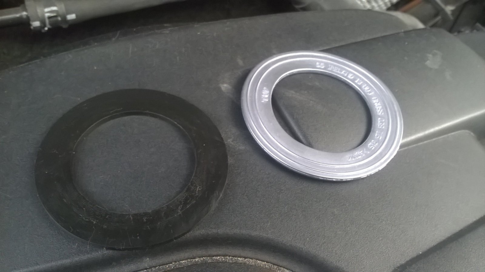

kamil-vag 1357 Opublikowano 8 Stycznia 2017 Autor Udostępnij Opublikowano 8 Stycznia 2017 Roboty dużo nie ma, ściągasz maskownicę lewarka, potem wyciągasz gąbkę i odkręcasz osłonę tłumiącą (2 śruby) i już widać cały mechanizm - do odkręcenia są 4 śrubki mocowania kasety i dwie śruby od mocowania cięgien od skrzyni. Potem mając już całą kasetę na warsztacie łatwo to ogarnąć Takie małe info - po około 5 miesiącach żarówki H7 Tungsram Sportlight BLUish spaliły się jedna po drugiej, postojowe Philips White Vision nadal świecą ładnie na biało... teraz wleciały: H7 - Osram Ultralife Zobaczymy, czy rzeczywiście mają taką wydłużoną żywotność Odnośnik do komentarza Udostępnij na innych stronach Więcej opcji udostępniania...

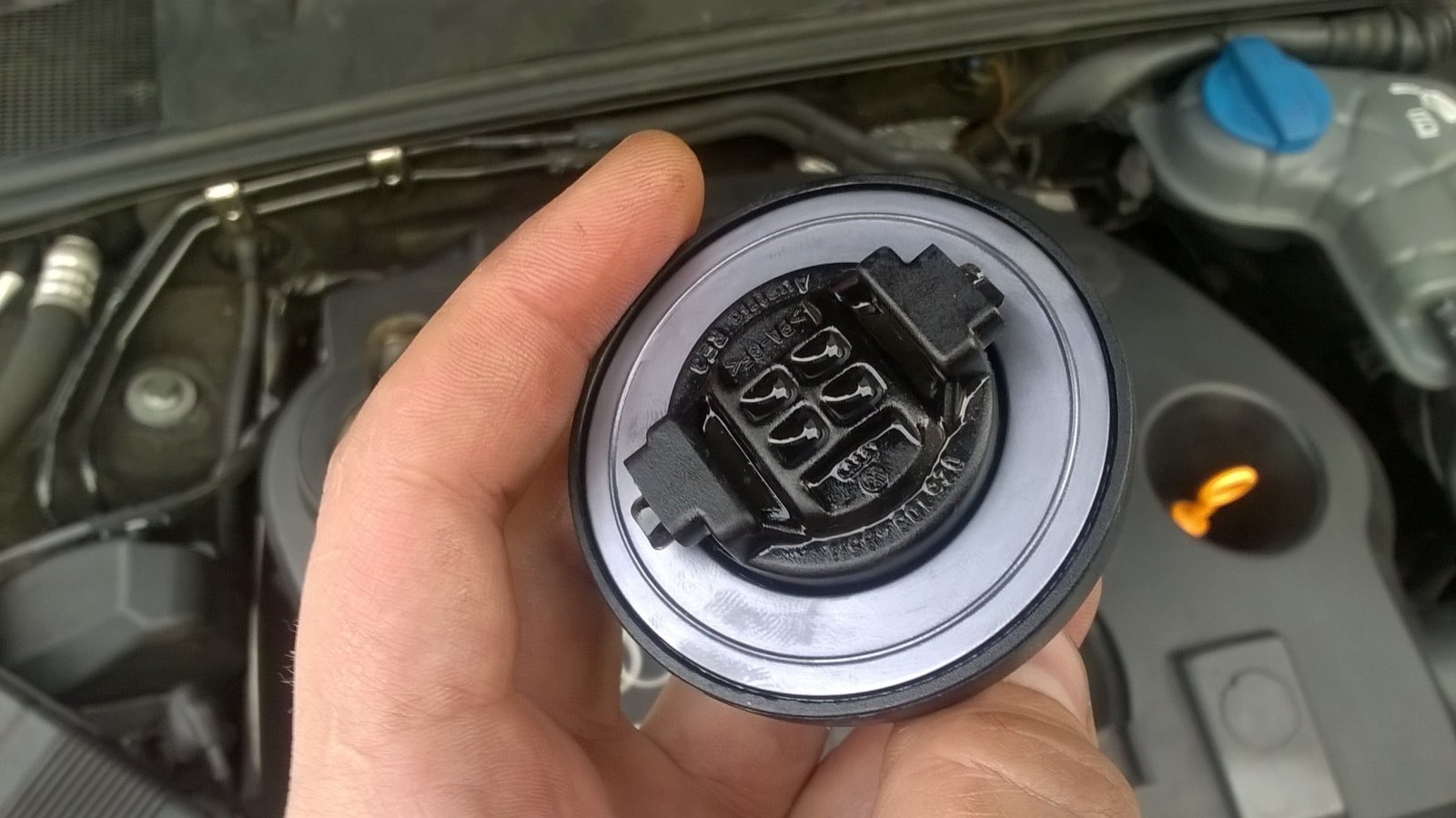

kufel26 5 Opublikowano 29 Stycznia 2017 Udostępnij Opublikowano 29 Stycznia 2017 I jak uszcelka korka coś pomogła? Bo podobnie mi cieknie olej spod korkaWysłane z mojego LG-D855 przy użyciu Tapatalka Odnośnik do komentarza Udostępnij na innych stronach Więcej opcji udostępniania...
