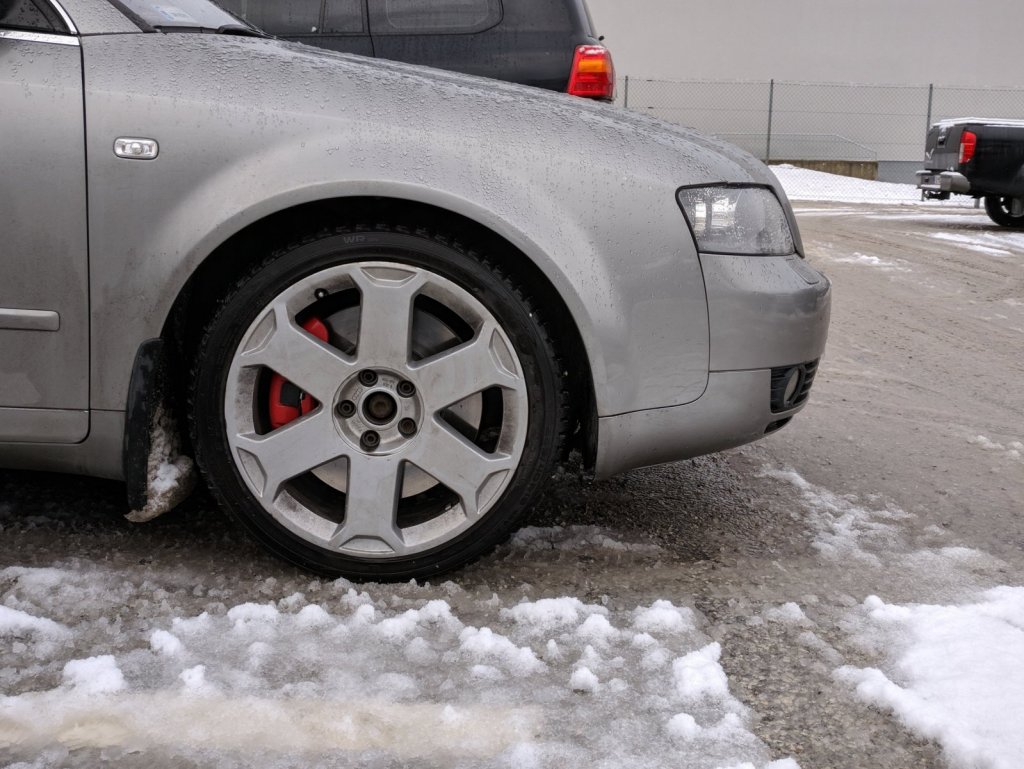

uosiek 9 Opublikowano 18 Stycznia 2018 Autor Udostępnij Opublikowano 18 Stycznia 2018 345mm z przodu wylądowały Do tego mały serwis zimowy: olej, filtr oleju, filtr kabinowy, filtr paliwa. Wszystko Mann/Knecht. Aha, dodatkowo wymieniłem termostat na ori - teraz 90*C na silniku mam po przejechaniu 1.5 kilometra. Dodatkowo, kończę zbierać graty pod montaż TPMS oraz PDC. Jak mi zostanie jakaś górka po zimowej turystyce to kupuję drugie zegary by zamontować colorMFA. Odnośnik do komentarza Udostępnij na innych stronach Więcej opcji udostępniania...

Gac3k 20 Opublikowano 2 Lutego 2018 Udostępnij Opublikowano 2 Lutego 2018 Jest tłusto 345. Tył też robiłeś? Czy nie? Na zakrętach jak hamowanie? Co z tym ColorMFA ? Kiedy montujesz ? Odnośnik do komentarza Udostępnij na innych stronach Więcej opcji udostępniania...
uosiek 9 Opublikowano 11 Marca 2018 Autor Udostępnij Opublikowano 11 Marca 2018 (edytowane) W dniu 2.02.2018 o 18:40, Gac3k napisał: Jest tłusto 345. Tył też robiłeś? Czy nie? Na zakrętach jak hamowanie? Co z tym ColorMFA ? Kiedy montujesz ? Na razie jest samo 345 z przodu, tyłu jeszcze nie ruszyłem. Czekam na trochę wolnej gotówki. Dzięki pomocnej ręce kolegi @muzin udało się kupić idealnego dawcę na swap licznika (900N, czyli benzyna z 2004) i kolega Ćwiara zamontował ColorMFA w nowych zegarach :-) Całość prezentuje się tak: Wysłane z mojego ONEPLUS A3003 przy użyciu Tapatalka Edytowane 27 Marca 2018 przez uosiek Odnośnik do komentarza Udostępnij na innych stronach Więcej opcji udostępniania...
