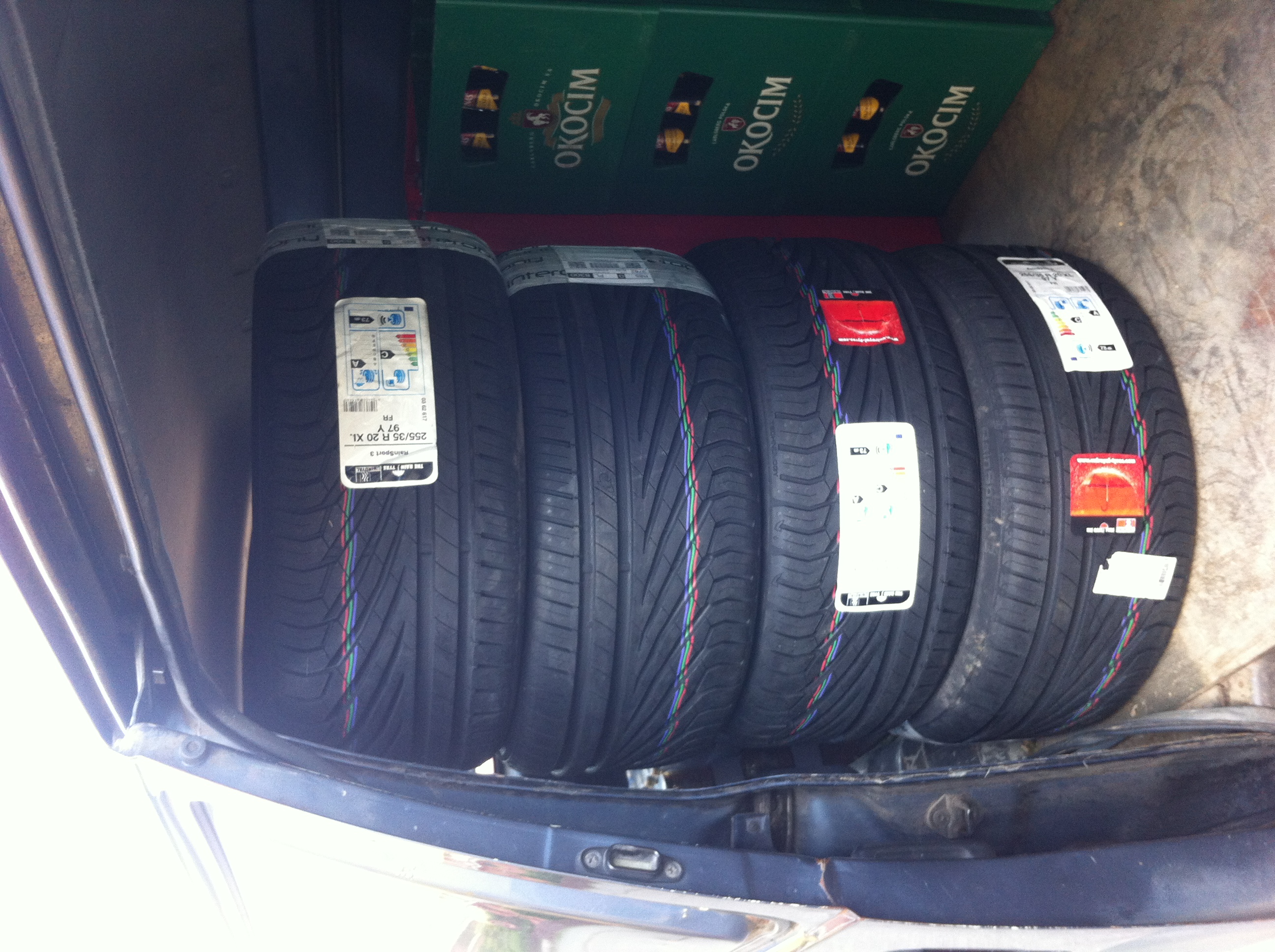

Tomeks 12 Opublikowano 9 Czerwca 2016 Udostępnij Opublikowano 9 Czerwca 2016 jakie ET felgi? Seria czyli ET 33 plus dystans 15mm na wszystkich kołach czyli teraz jest ET18,jakie dokladnie parametry felgi o opony? kupilem wlasnie do swojej felgi 20' 10J ET42,na to guma 255/35/20 i zastanawiam sie nad dystansami,czy 20 czy 25mm Odnośnik do komentarza Udostępnij na innych stronach Więcej opcji udostępniania...

Kopter 3 Opublikowano 9 Czerwca 2016 Autor Udostępnij Opublikowano 9 Czerwca 2016 jakie ET felgi? Seria czyli ET 33 plus dystans 15mm na wszystkich kołach czyli teraz jest ET18,jakie dokladnie parametry felgi o opony? kupilem wlasnie do swojej felgi 20' 10J ET42,na to guma 255/35/20 i zastanawiam sie nad dystansami,czy 20 czy 25mm Parametry seryjne czyli felga 19" 9J ET33, opona 255/35/19. Do tego 15mm dystansu czyli wychodzi ET 18 - tak jak piszesz. Przy tych parametrach felga jest prawie idealnie równo z nadkolem. Proponuje skorzystać z kalkulatora felg, jest tego pełno np http://www.willtheyfit.com/. Weź też pod uwagę, że A5 ma duużo głębsze nadkola jak A4 i wchodzi felga o dużo mniejszym ET. Do A4 B7 myślę, że przy tych parametrach nie będziesz potrzebował żadnego dystansu. Odnośnik do komentarza Udostępnij na innych stronach Więcej opcji udostępniania...
Tomeks 12 Opublikowano 9 Czerwca 2016 Udostępnij Opublikowano 9 Czerwca 2016 do A5 SB są,do A4 czy to B7 czy B8 nie wejda,to wiadomo chyba wezme dystanse 20mm,jednak moje sa o cal szersze + na obwodzie tez beda troche wieksze ze wzgledu na opone,nominalnie powinienem zalozyc 255/30/20 Odnośnik do komentarza Udostępnij na innych stronach Więcej opcji udostępniania...
Kopter 3 Opublikowano 9 Czerwca 2016 Autor Udostępnij Opublikowano 9 Czerwca 2016 (edytowane) do A5 SB są,do A4 czy to B7 czy B8 nie wejda,to wiadomo chyba wezme dystanse 20mm,jednak moje sa o cal szersze + na obwodzie tez beda troche wieksze ze wzgledu na opone,nominalnie powinienem zalozyc 255/30/20 Z opisu wywnioskowałem, że A4 B7 Nominalnie nawet 265/30/20 z kalkulatora wynika, że dystans 20mm powinien być OK przy reszcie Twoich parametrów. Wyjdzie minimalnie szerzej jak u mnie przy lekkim naciągu gumy więc git Natomiast włożyłbym oponę o profilu 30 bo wyjdzie Ci trochę za duży obwód koła. No i będzie lepiej wyglądać Edytowane 9 Czerwca 2016 przez Kopter Odnośnik do komentarza Udostępnij na innych stronach Więcej opcji udostępniania...
Tomeks 12 Opublikowano 9 Czerwca 2016 Udostępnij Opublikowano 9 Czerwca 2016 (edytowane) cena zdecydowala,1200 roznicy na komplecie taki zestawik bedzie PS,sorry za zasmiecanie tematu,ale jeszcze nie mam swojego Edytowane 9 Czerwca 2016 przez Tomeks Odnośnik do komentarza Udostępnij na innych stronach Więcej opcji udostępniania...
