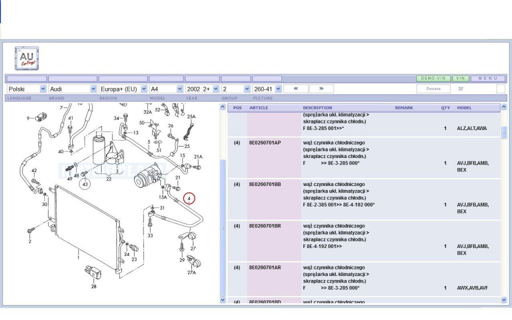

    Cześć. Przekopałem mnóstwo stron w poszukiwaniu schematu klimatyzacji dla samochodu Audi A4 B6 1.8T AVJ(2002r)
    Niestety nie znalazłem nigdzie żadnego schematu, ani tym bardziej numerów poszczególnych przewodów w układzie.
    Ogólnie rzecz biorąc mam pęknięte aluminiowe okucie przewodu, znajdującego się pod zderzakiem po lewej stronie pojazdu.
    Przewód z jednej strony wchodzi do chłodnicy klimatyzacji(skraplacza), a z drugiej strony chyba do osuszacza(jeżeli nie, proszę mnie poprawić)
    W najbliższym czasie chciałbym naprawić klimatyzację w swojej audiczce. Klima była niby nabita, przez poprzedniego właściciela, ale po krótkim czasie uciekł czynnik i ostatnio przy wymianie oleju, po ściągnięciu osłony, zobaczyłem pęknięte okucie przewodu.
    Bardzo proszę o podesłanie jakiegoś schematu klimatyzacji lub konkretne wskazanie nr. przewodu.
    Jeżeli ktoś z Was posiada takowy przewód z chęcią rozważę możliwość kupna.
    Pozdrawiam :)

    Prawdopodobnie to ten schemat i przewód nr 4 między skraplaczem a sprężarką.

    Dokładnie. To na pewno ten przewód.
    Schemat i odpowiedni nr. OEM znalazłem na stronie
    http://www.oemepc.com/audi/part_single/catalog/au/markt/RDW/modell/A4/year/2002/drive_standart/249/hg_ug/260/subcategory/260041/part_id/0/lang/e.
    Zamówiłem przewód o oznaczeniu 8E0260701AD, podobno mogą być stosowane zamiennie z 8E0260701AP.
    Mam nadzieję, że będzie pasował.
