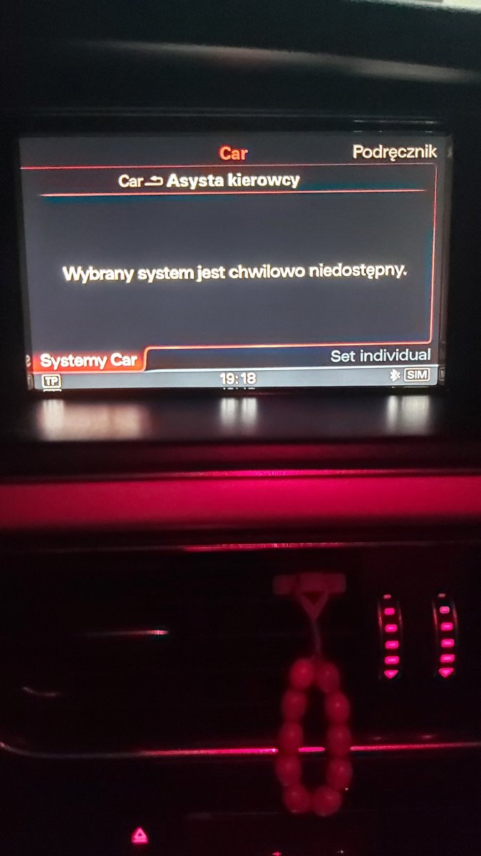

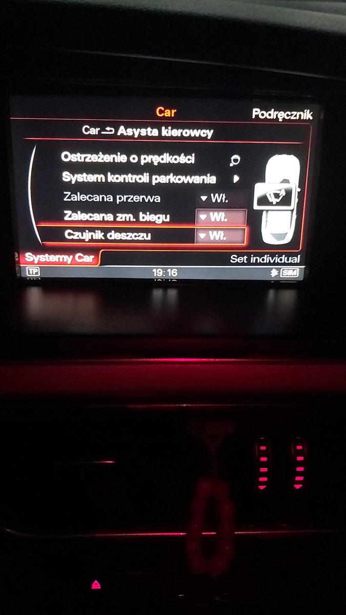

pakito25 2 Opublikowano 7 Stycznia 2023 Udostępnij Opublikowano 7 Stycznia 2023 Zaznaczyłem ale mam nie aktywne. Wybrany system chwilowo niedostepny Odnośnik do komentarza Udostępnij na innych stronach Więcej opcji udostępniania...

Muskel1 1323 Opublikowano 7 Stycznia 2023 Udostępnij Opublikowano 7 Stycznia 2023 Zrobiłeś reboot? Odnośnik do komentarza Udostępnij na innych stronach Więcej opcji udostępniania...
Muskel1 1323 Opublikowano 7 Stycznia 2023 Udostępnij Opublikowano 7 Stycznia 2023 Dobrze widzę, że masz przedlifta i wstawiłeś 3GP? Odnośnik do komentarza Udostępnij na innych stronach Więcej opcji udostępniania...
pakito25 2 Opublikowano 7 Stycznia 2023 Udostępnij Opublikowano 7 Stycznia 2023 Tak zrobiłem reset. A4 2009 z 3g+ Odnośnik do komentarza Udostępnij na innych stronach Więcej opcji udostępniania...
Muskel1 1323 Opublikowano 7 Stycznia 2023 Udostępnij Opublikowano 7 Stycznia 2023 To w przedlifcie nie będzie działać, bo Gateway w przedlifcie tego nie obsługuje. Odnośnik do komentarza Udostępnij na innych stronach Więcej opcji udostępniania...
pakito25 2 Opublikowano 7 Stycznia 2023 Udostępnij Opublikowano 7 Stycznia 2023 Ale gateway mam polifta Odnośnik do komentarza Udostępnij na innych stronach Więcej opcji udostępniania...
Muskel1 1323 Opublikowano 7 Stycznia 2023 Udostępnij Opublikowano 7 Stycznia 2023 Hmmm.. więc powinno ruszyć. Sprawdź w kodowaniach w 17 czy jest gdzieś pozycja MKE lub Pausenempfehlung lub zalecana przerwa. Z tego co pamiętam wystarczyło tylko w zielonym menu uaznaczyć. Odnośnik do komentarza Udostępnij na innych stronach Więcej opcji udostępniania...
