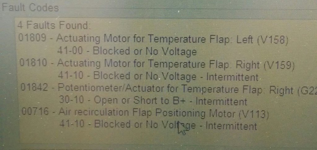

jpa4 1 Opublikowano 17 Czerwca 2017 Autor Udostępnij Opublikowano 17 Czerwca 2017 Sprawdzałem dziś klimę vagiem i przed startem miała ciśnienie 5 barów a jak chodziła klima to trzymało ok 9 barów i mam błąd 1841 ktorego nie mogę usunąć i z nawiewów z lewej strony leci chłodne powietrze niezależnie od ustawionej temperatury . Załamka Odnośnik do komentarza Udostępnij na innych stronach Więcej opcji udostępniania...

jpa4 1 Opublikowano 22 Czerwca 2017 Autor Udostępnij Opublikowano 22 Czerwca 2017 No i lipa błędy w klimatroniku powróciły dziś wyskoczyły błędy 0716,1810,1842 i cały czas słychać silniczek jak się rusza nawet po zgaszeniu auta Odnośnik do komentarza Udostępnij na innych stronach Więcej opcji udostępniania...
