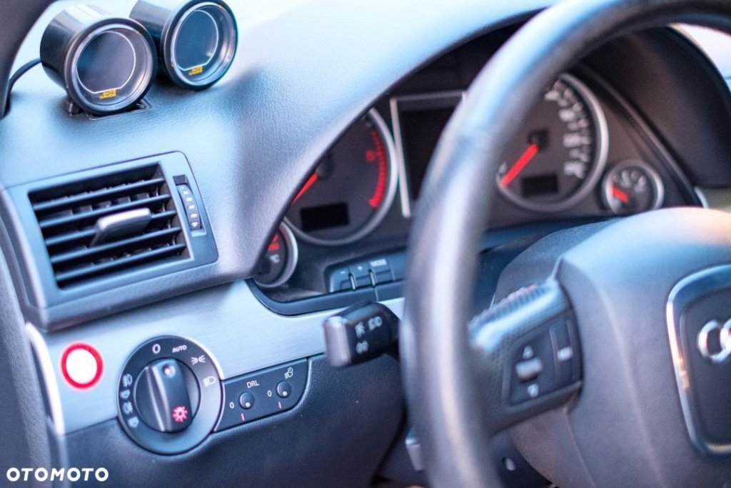

Zegary
Boost, OilTemp
vFiz +
Zamontowana sonda EGT bezpośrednio w kolektorze

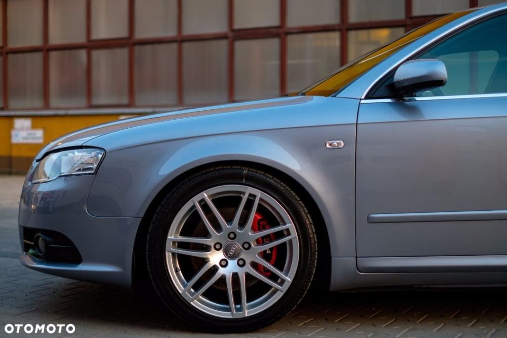

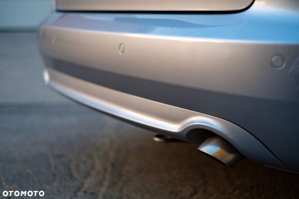

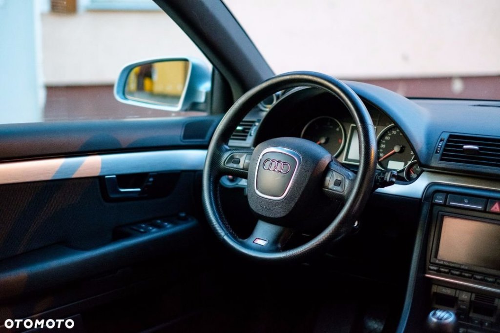

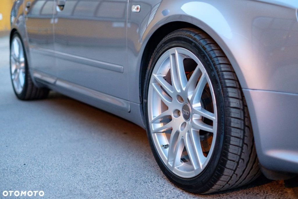

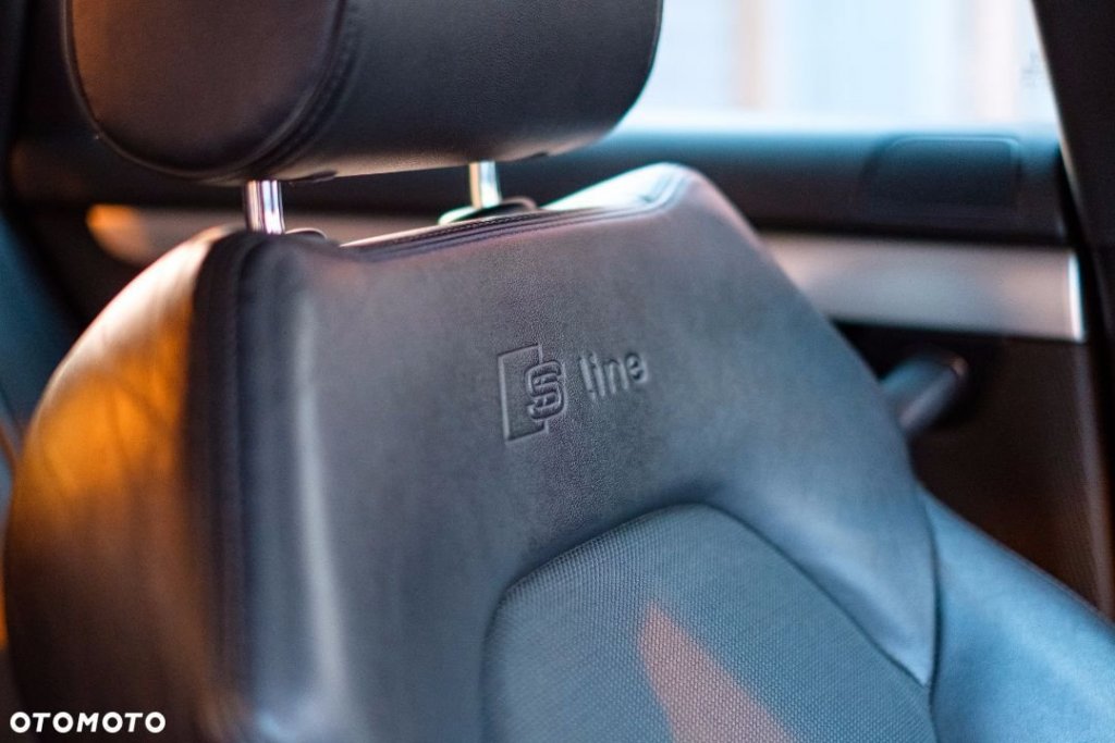

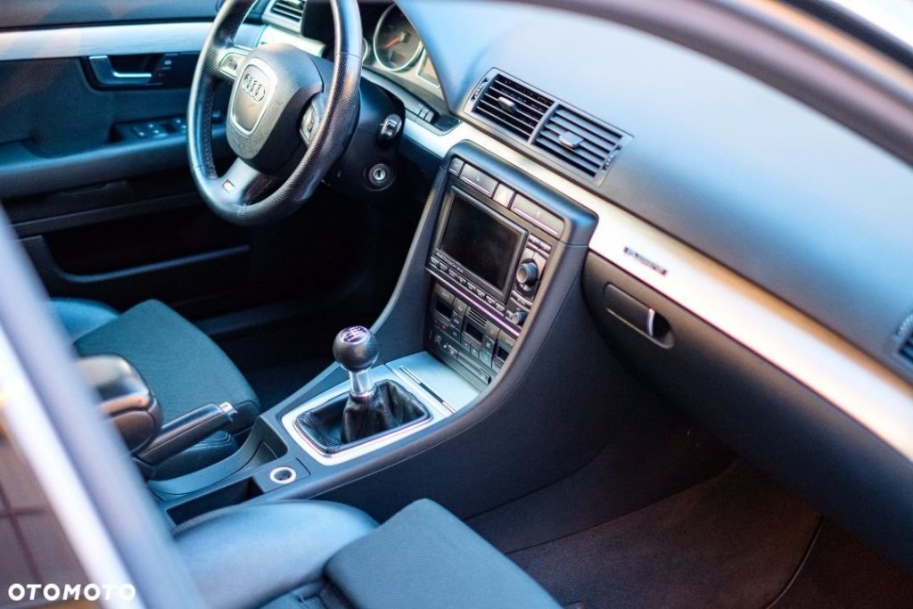

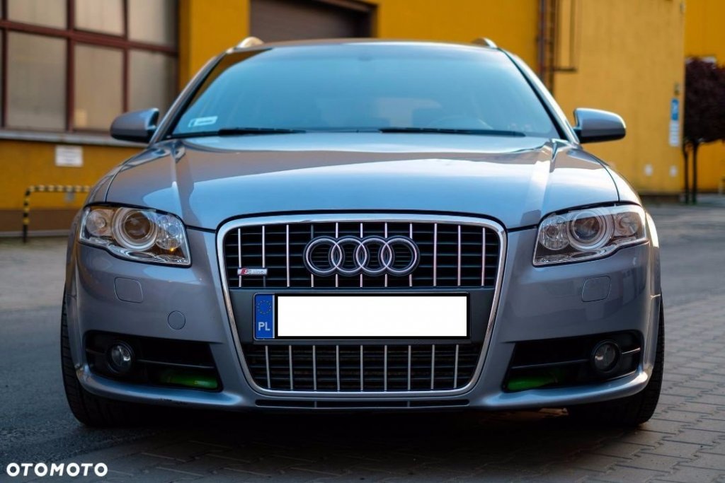

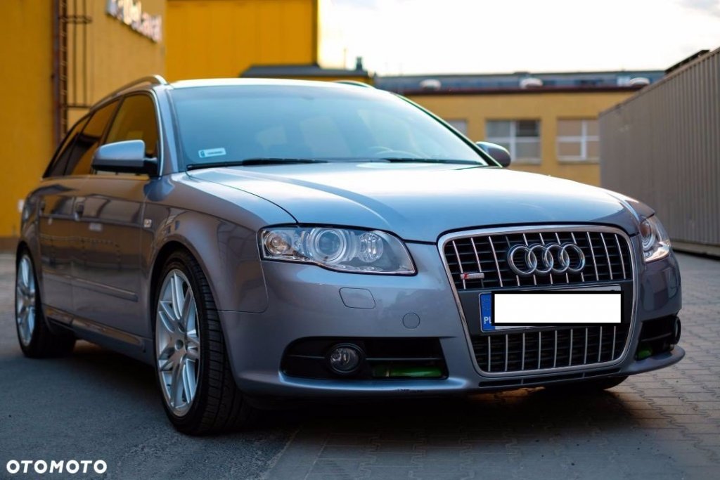

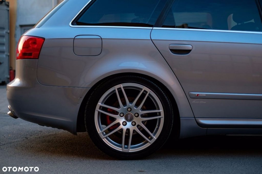

Na początek dodam opis z otomoto z czasem uzupełnie ?
 AUDI A4 B7 S-LINE QUATTRO z niezawodnym silnikiem 2.0 TDI 8V kod silnika BPW.
Dodam że jest to praktycznie identyczny silnik jak 1.9 TDI PD – ASZ, ARL, AVF itd.Został przez producenta po prostu unowocześniony i posiada filtr cząstek stałych, zmodyfikowany układa smarowania silnika który niestety jest awaryjny. Również producent zakładał do tych silników bardzo mocne pompowtryskiwacze o oznaczeniu BJ co dla znawców tematu oznacza ze jest to samo co pompki AL. Audi stoi na 18 calowych aluminiowych oryginalnych felgach z AUDI RS4. Stan blacharski idealny, nigdy nie widziało najmniejszej stłuczki oraz nie było szpachlowane, zapraszam z miernikami lakieru. Jestem pierwszym właścicielem w Polsce, sprowadziłem je dwa lata temu- zakupione w niemieckim serwisie Audi. Posiadam pełne Sline wyposażenie zewnętrzne jak i wewnętrzne.
Audi przeszło szereg modyfikacji, z racji tego ze jestem pasjonatem marki bez znaczenia były koszty jakie ponoszę po to aby audi jeździło jak nowe mimo swojego wieku.
Silnik o oznaczenia BPW został zmodyfikowany od podstaw i przeprowadzono szereg napraw – tak aby auto było jak nowe i nigdy nie zawodziło.
W aucie przeprowadzono następujące modyfikacje:
- Zmiana pompy Olejowej ( ASO)
- Usunięcie filtra DPF (mechanicznie i elektronicznie- VAGTUNE)
- Usunięcie zaworu EGR i wszystkich jego komponentów
- Zmiana wałka rozrządu na 1.9tdi (ASO) + szklanki+ popychacze
- głowica po sprawdzeniu i kapitalnym remoncie + szpilki ARP
- Pompki BJ wysłane do Nadarzyna na sprawdzenia + zmiana końcówek na FIRAD HF+50%
- Zmieniono oryginalną skrzynie JEE na tą z 3.0 TDI HXQ razem z wałem z 3.0 TDI dyfer EUB pozostał, w obu skrzyniach ten sam :D
- Nowa Turbosprężarka GTB 1749VK z mocniejszym kołem ( TOPTUNE) GTB2060VKLR+CNC by TurboSpaw + DP 3 Cale + Kolektor T4 2.5
- FMIC + orurowanie + silikony (FMIC.PL)
- wydech do połowy 3 cale reszta bez zmian DP3 cale, 3 cale -> Y pipe ->2x2,5->Redukcje ori tłumiki wszystko na V-Bandach
- Olej w moście + skrzyni ( MOTUL)
- silnik zalany Olejem MILERS i zmieniany co 8tys
- Sprzęgło: Dumas mocniejszy nowy LUKA z Sharna + tarcza kevlar i docisk wzmocniony Docisk Sachs Performance + tarcza AVF/BPW obita Kevlar Luk 8090s.
- Poduszki silnika + skrzyni ( lenforder)
- zestaw wahaczy (MAHLE HD) Założony komplet Lemforder, część wahaczy była fabryczna ?
- amortyzatory BLISTEIN na grubym tłoku + Bilestein B8 tył.
- sprężyny EIBACH -40mm

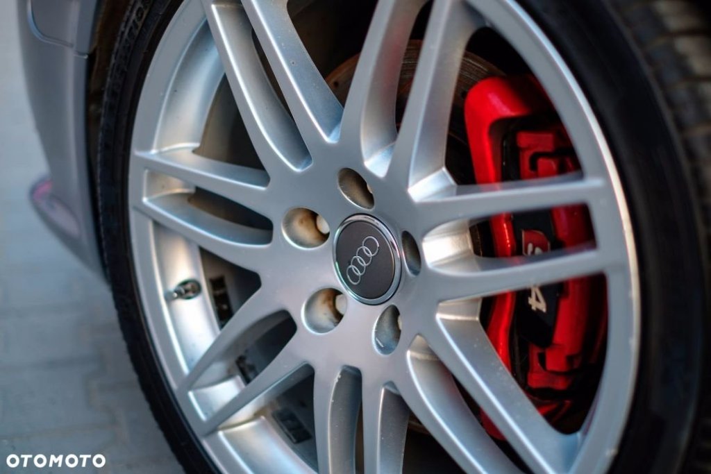

- hamulce przód: zamontowany cały zestaw z s4b7 345mm- tarcza nacinana i nawiercana Zimmermann+ klocki ZIMERMANN, to jednak było 320 mm, Wymieniono przód na Rottinnger, nacinany nawieracany, razem z zaciskami na prawdziwe 345 mm.
- hamulce tył: Zamontowany cał zestaw z s4 288mm – tarcza nacinana i nawiercana Zimerman+ klocki EBC Zaciski T5, Jarzma A6C6, Tarcza S4B8 330 mm Zimmermann Sport.
Pewnie jeszcze wiele innych podzespołów zostało zmienionych o których tu zapomniałem napisać.
Cała relacja fotograficzna z zakupu auta dwa lata temu jak i z przeprowadzonych modyfikacji.
Modyfikacja silnikowa wykonana przez Mirassa w firmie Vagtune- moc jaka Audi się klaruje to 248Km i 480NM – jest zrobiona z zachowaniem granicy bezpieczeństwa aby silnik nie dostawał nie potrzebnych obciążeń.
Auto w trakcie logowanie i finalnych korekt softu, wynik jeszcze nieznany, strojenie Grzegorz Dawiec.

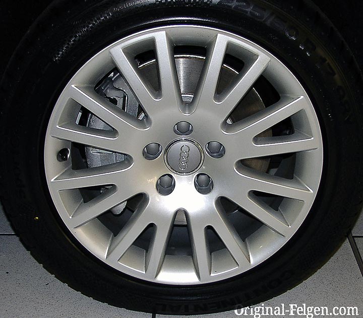

Koledzy, moze podpowiecie mi,
Wczoraj dość okazyjnie nabyłem zestaw alu 17 (przewidziane na zime ) , oryginały z A6 C6
Niestety, niezbyt dokladnie przyjzałem sie oponą są to 225/50 (liczyłem że 225/45....)
Teraz moje pytanie, czy jest szansa, żeby to weszło do mojej B7 bez obcierania?
Odnośnik do komentarza
Udostępnij na innych stronach
Kolego chodzi ci o obcieranie gdzie? Bo o nadkole nie powinno nic obdzierać :)
Ja bym tylko sprawdził czy zacisk się w nie zmieści
Kolego chodzi ci o obcieranie gdzie? Bo o nadkole nie powinno nic obdzierać [emoji4]
Napewno? Przy tak wysokim profilu opony i tej szerokości...? Całkiem duże opony się wydają, :)
Zaciski i tarcze się zmieszczą :) najwyżej opony trzeba będzie zmienić
Wysłane z mojego D6603 przy użyciu Tapatalka
Jezeli zawias masz 1BV to napewno wejdzie :)
Gumiak może być większy ale auto automatycznie będzie wyższe więc nie masz się o co martwic ;)
Chyba ze się mylę niech ktoś mnie poprawi :P
288 to nie zestaw z S4, a tarcza OZ nie jest nawiercana tylko wiercona. ; )
