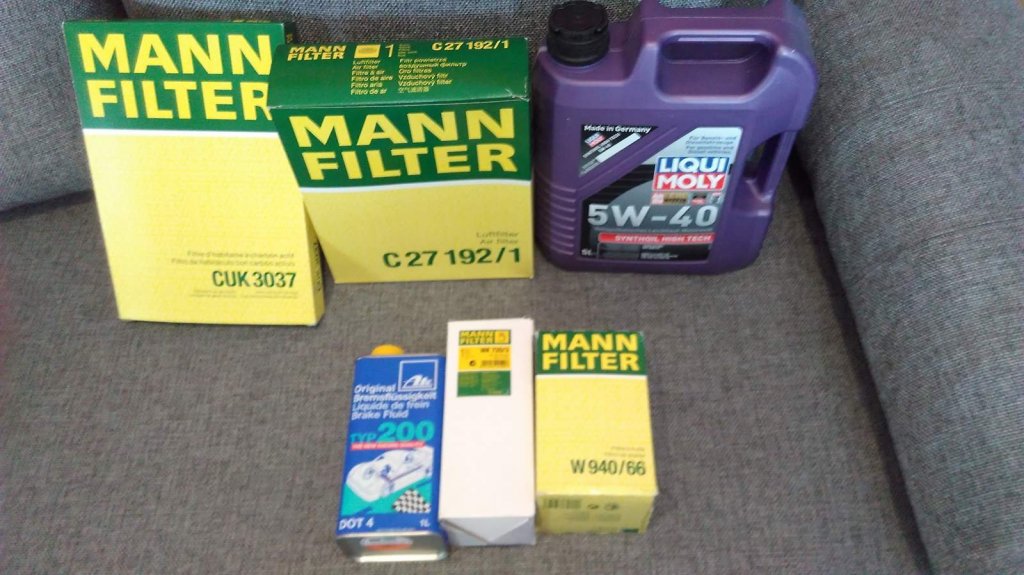

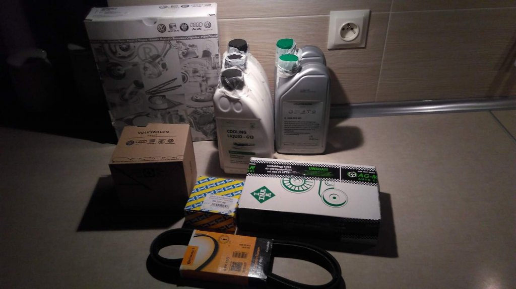

W zeszłym tygodniu przyszły graty od  dzik i H4mm3R :wink:
Dzięki Chłopaki :hi:
Graty od Marcina:
- Olej LM Synthiol Hight Tech 5W40 5L
- Filtr Oleju Mann
- Filtr Paliwa Mann
- Filtr Powietrza Mann
- Filtr Kabinowy z węglem aktywnym Mann
- Płyn Hamulcowy ATE typ 200
Foto:
Graty od Tomka:
- Oryginalny rozrząd nowego typu
- Oryginalna pompa wody
- Osprzęt (napinacz INA, rolka prowadzącą SNR, pasek Continental)
- Oryginalny płyn wspomagania
- Oryginalny płyn chłodniczy
Foto:
Dziś auto odstawione do mechanika i działamy ;)

Możesz napisać coś o rozrzadzie nowego typu? Czym się różni od montowanego ori fabrycznie? Miał jakieś wady względem nowego typu? Mam taki sam motor w mojej b7 i przymierzam się powoli do wymiany rozrządu i szczerze mówiąc mam teraz mały mętlik w głowie ? a tak wogóle jak jest z interwałem wymiany rozrządu? Nie znalazłem jednoznacznej odpowiedzi są różne opinie na ten temat
Odnośnik do komentarza
Udostępnij na innych stronach
Poszło PW :)
Nowy typ rozrządu podobno łatwiej ustawić bo nie wymaga napinacza hydraulicznego i trochę więcej kosztuje.  Rozmawiałem z kilkoma mechanikami i Tomkiem (H4mm3R) i wszyscy doradzali nowy typ. Interwały wymian to 7/8 lat (nie pamietam dokładnie) lub 150 tysi wg książki serwisowej.
