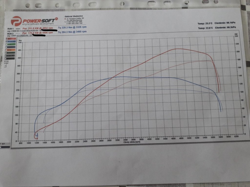

smateusz92 2 Opublikowano 22 Września 2018 Udostępnij Opublikowano 22 Września 2018 (edytowane) Witam wszystkich Posiadam od marca tego roku audi a4 b6 1.8t BFB przynajmniej tak jest w dowodzie i moc 163 KM. Audi quattro bardzo zdrowe przebieg 150 tys. Postanowiłem podnieść moc programem i oddałem do tunera nie daleko mnie. Po pomiarach wstępnych na chamowni okazało się że audi już ma 178.8 KM i 264.3 Nm. Po tuningu udało się uzyskać 211,8 KM i 328.3 Nm. I tu moje wielkie zdziwienie, gdyż jak dowiadywalem się wcześniej aby uzyskać taką moc trzeba wymienić wtryski na 320cc intercooler, wyrzucić katalizator. Możliwe żeby wcześniej w Niemczech były robione jakieś modyfikacje? Na seryjnym osprzęcie BFB chyba max to koło 190 KM. Co o tym sądzicie? Poniżej wrzucę wykresy z chamowni Edytowane 22 Września 2018 przez smateusz92 Dodanie zdjęcia Odnośnik do komentarza Udostępnij na innych stronach Więcej opcji udostępniania...
cysiek18 55 Opublikowano 22 Września 2018 Udostępnij Opublikowano 22 Września 2018 19 minut temu, smateusz92 napisał: Witam wszystkich Posiadam od marca tego roku audi a4 b6 1.8t BFB przynajmniej tak jest w dowodzie i moc 163 KM. Audi quattro bardzo zdrowe przebieg 150 tys. Postanowiłem podnieść moc programem i oddałem do tunera nie daleko mnie. Po pomiarach wstępnych na chamowni okazało się że audi już ma 178.8 KM i 264.3 Nm. Po tuningu udało się uzyskać 211,8 KM i 328.3 Nm. I tu moje wielkie zdziwienie, gdyż jak dowiadywalem się wcześniej aby uzyskać taką moc trzeba wymienić wtryski na 320cc intercooler, wyrzucić katalizator. Możliwe żeby wcześniej w Niemczech były robione jakieś modyfikacje? Na seryjnym osprzęcie BFB chyba max to koło 190 KM. Co o tym sądzicie? Poniżej wrzucę wykresy z chamowni Logi zrób to się zobaczy jak to możliwe Odnośnik do komentarza Udostępnij na innych stronach Więcej opcji udostępniania...
smateusz92 2 Opublikowano 22 Września 2018 Udostępnij Opublikowano 22 Września 2018 (edytowane) Postaram się i wrócimy do tematu. Najpierw muszę te logi jakoś zrobić, a przyznam , że jestem póki co zielony w tej kwestii. Edytowane 22 Września 2018 przez smateusz92 Odnośnik do komentarza Udostępnij na innych stronach Więcej opcji udostępniania...
tokarz144 1 Opublikowano 24 Września 2018 Udostępnij Opublikowano 24 Września 2018 (edytowane) Ic wtryski bex i dp 210km 328 Nm . Koszt wtryski 200 ic 800 dp 380 program 1000. Lacznie 2400. Bez gratow zrobisz w granicach 190 ale w upal nie pojdzie . I za program 1000 i tak trzeba dac. Takze ww podstawa zeby minąć 200km . A i ww. U mnie na seryjnym sofcie 170km. Jak sie okazalo po zakupie miala 192km i 325 Nm bez niczego. Na wtryskach z bfb nie ma szans zrobic 210 km Edytowane 24 Września 2018 przez tokarz144 Odnośnik do komentarza Udostępnij na innych stronach Więcej opcji udostępniania...
smateusz92 2 Opublikowano 24 Września 2018 Udostępnij Opublikowano 24 Września 2018 Dokładnie tak samo sobie to wyliczałem , ale na początek chciałem zobaczyć czy może sam program i pare koni i niutonów wystarczą , a tu taka niespodzianka . Odnośnik do komentarza Udostępnij na innych stronach Więcej opcji udostępniania...
Łukasz13 216 Opublikowano 24 Września 2018 Udostępnij Opublikowano 24 Września 2018 Jeśli to jest totalna seria to te wykresy raczej nie mają za duzo wspólnego z rzeczywistościa. Odnośnik do komentarza Udostępnij na innych stronach Więcej opcji udostępniania...
tokarz144 1 Opublikowano 24 Września 2018 Udostępnij Opublikowano 24 Września 2018 No ale widac na oko czy masz jeden ic czy 2. Wyjmij wtryska i popatrz na numer. Jezeli to z bfb to ten wykres cos przeklamuje ? Odnośnik do komentarza Udostępnij na innych stronach Więcej opcji udostępniania...
