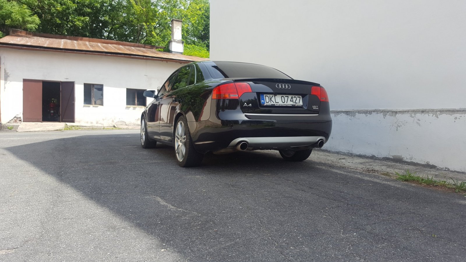

Misieqq7 133 Opublikowano 16 Czerwca 2019 Udostępnij Opublikowano 16 Czerwca 2019 (edytowane) Witam Wszystkich:) Audi posiadam już ponad dwa lata, ale dopiero teraz zdecydowałem się na ogarnięcie tematu. Auto to A4 B7 1.8t z 2005 roku, sprowadzane z niemiec przy przebiegu 176tyś , nigdzie tego nie sprawdzałem mam tylko dokument z jakiegoś serwisu niemieckiego . Kupione jako ośka:) wyposażenie po zakupie średnie albo nawet niżej średnie;D więc nie będę nawet rozpisywał;D przejdę do tego co zrobiłem w aucie przez ten czas... Mechaniczne ważniejsze zmiany: W lutym 2018 roku zamontowałem quattro z 2 tfsi , skrzynia gve, bak paliwa z 3.0asn. wszystko zrobiona tak jak ori łącznie z kodowaniem pompy abs i kodowaniem na bak quattro. W lipcu 2018 roku przerobiłem turbo swoje na k03s na nowym żeliwie , wtryski z bama, prawy ic z bexa, DP i wyrzuciłem sai. Program ogarnął mi Łukasz13(polecam wszystkim bardzo!) z forum i wyszło 220 km i 324 nm. Zmiana zawieszenie z gwintowanego eibacha na 1be. ( gwint dla mnie za twardy) Z mechanicznych rzeczy jeszcze na wiosnę wpadły heble 320mm przód i 288mm tył na tarczach OZ i kockach ferodo w 2020 październik montaż hybrydy k03 od Germiego i korekta mapy u Łukasz13 z optycznych rzeczy zrobione: - kierownica multi trójramienna - nakładka ręcznego pikowana skóra plus gałka zmiany biegów - wskaźnik doładowania turbo - pokrywa akumulatora na podszybiu - radio android z kamerą cofania - elektrycznie składane lusterka plus składanie z pilota na modułach ok kkam. - fotele pół skóry plus alkantara grzane - przyciemnienie szyb - lotka na klapę - zawiasy do otwierania klapy automatycznie plus otwieranie z kabiny - dokładka cupra - grill w plaster miodu plus boczne siatki w plaster miodu - końcówki wydechu - emblemat quattro - koła 18 z audi a3 na dystansach 17mm przód i 20mm tył chyba z ważniejszych rzeczy to tyle pewnie o czymś zapomniałem, bo trochę tych rzeczy wpadło;) w planach: - lampy bixenon wraz ze spryskami i samo poziomowaniem tak jak ori ( tego mi brakuje najbardziej w optyce mojej Audi.. Zrobione!!! - szyba przednia dostała kamieniem i pęka dołem, więc przy wymianie na jesień ( jak nie pęknie szybciej) wpadnie lusterko fotochrom z czujnikiem deszcze/zmierzchu - może pakiet s line zewnętrzny ale to nie jest mus jak dla mnie - schowki pod fotele - licznik kolorowy fis - Zrobione!! - Vfiz -heble przód S4 345mm - ruter wi-fi do radia android i czujniki ciśnienia w oponach i pewnie coś tam się jeszcze wymyśli..;D parę fotek, na dzień dzisiejszy audi tak się prezentuje.. Edytowane 17 Października 2020 przez Misieqq7 zapomniałem dopisac paru rzeczy 1 Odnośnik do komentarza Udostępnij na innych stronach Więcej opcji udostępniania...

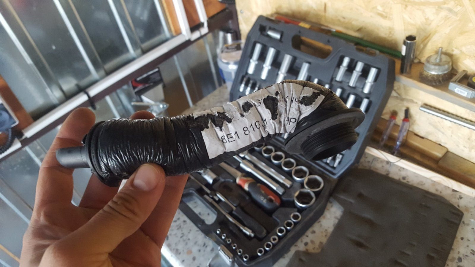

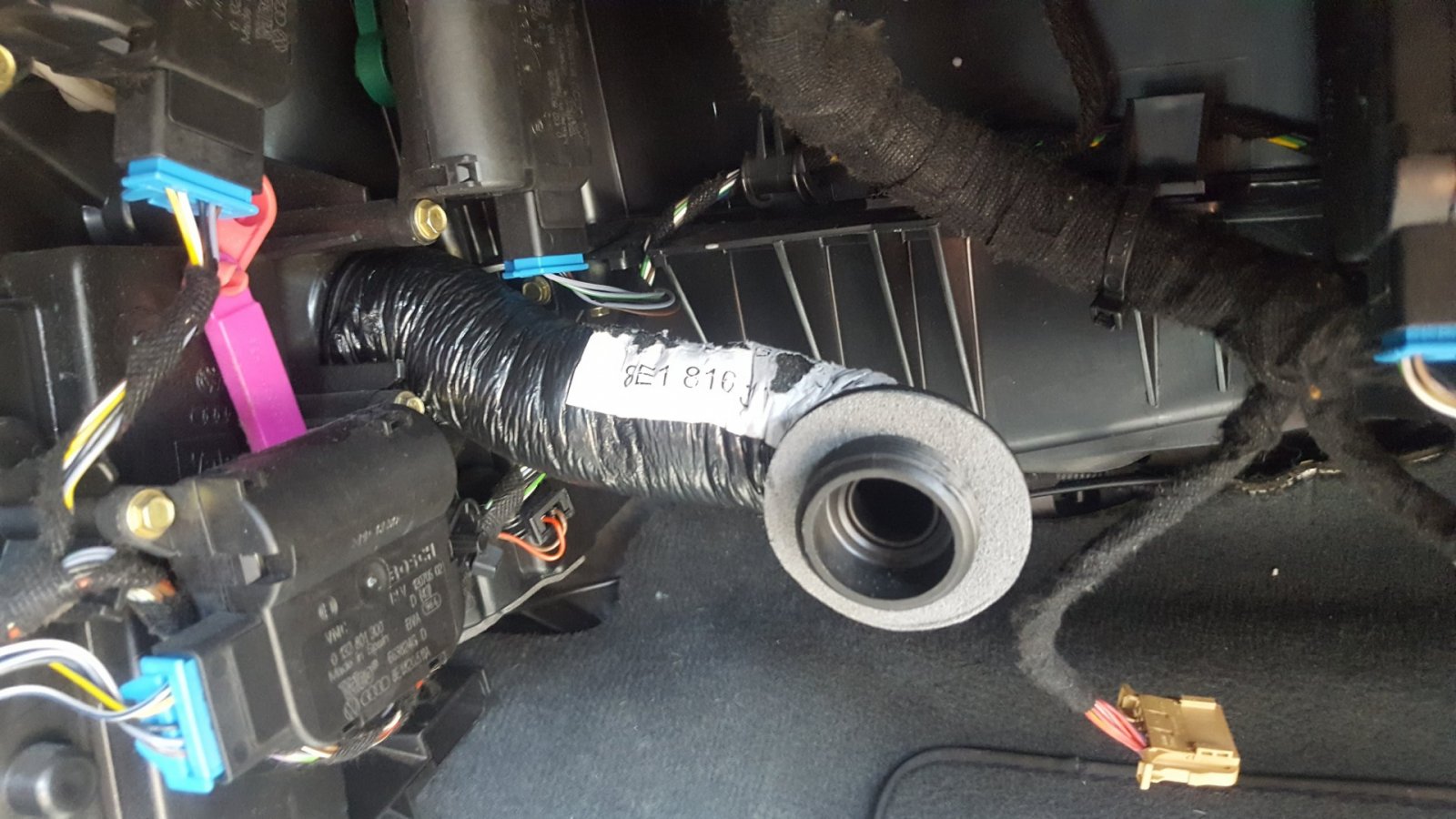

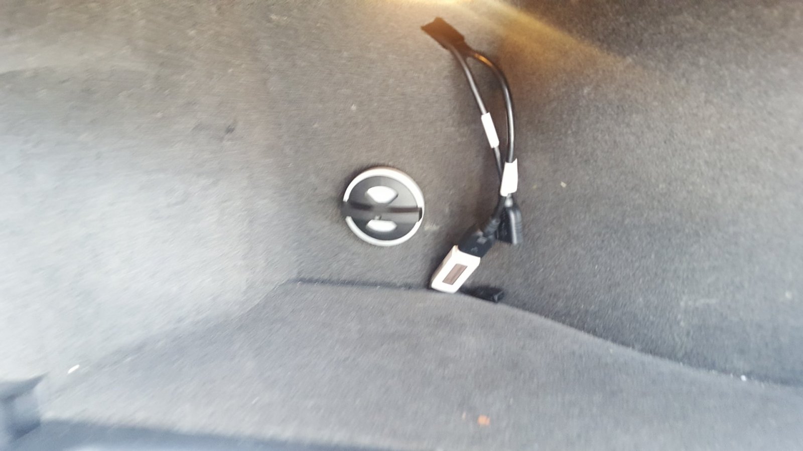

Misieqq7 133 Opublikowano 17 Czerwca 2019 Autor Udostępnij Opublikowano 17 Czerwca 2019 dziś mały mod KLIMATYZOWANY SCHOWEK:) sprawa prosta wystarczy kupić przewód z regulatorem i w zaślepkę wkładamy przewód a w schowku wiercimy otwór i nakręcamy regulator:P zawsze coś tam chłodniej będzie można czekoladę wrzucić ;D Odnośnik do komentarza Udostępnij na innych stronach Więcej opcji udostępniania...
