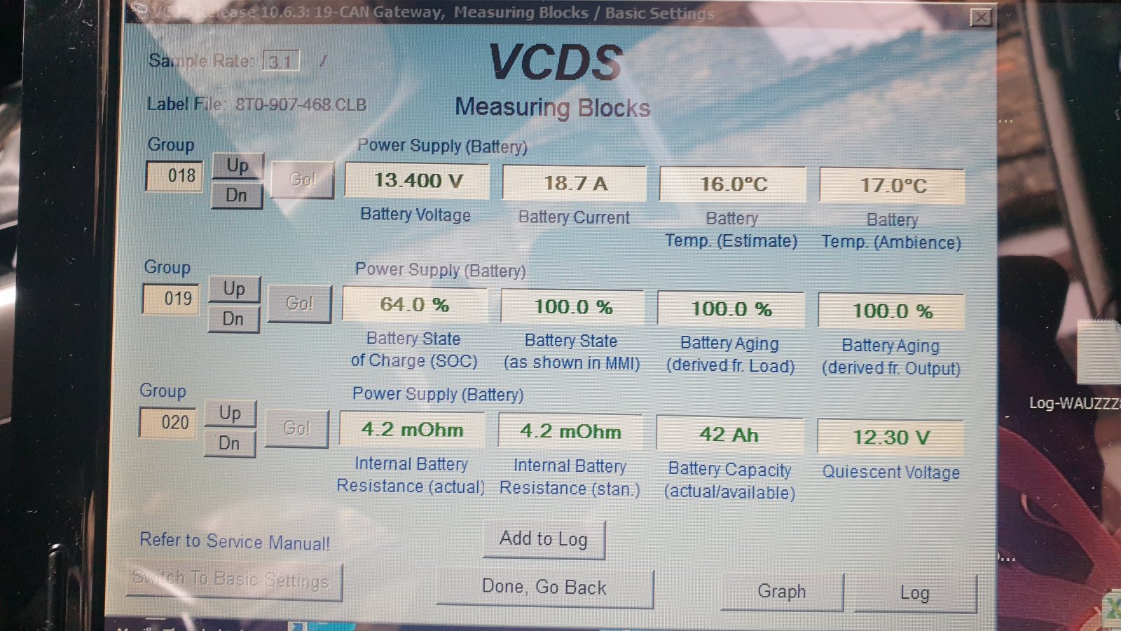

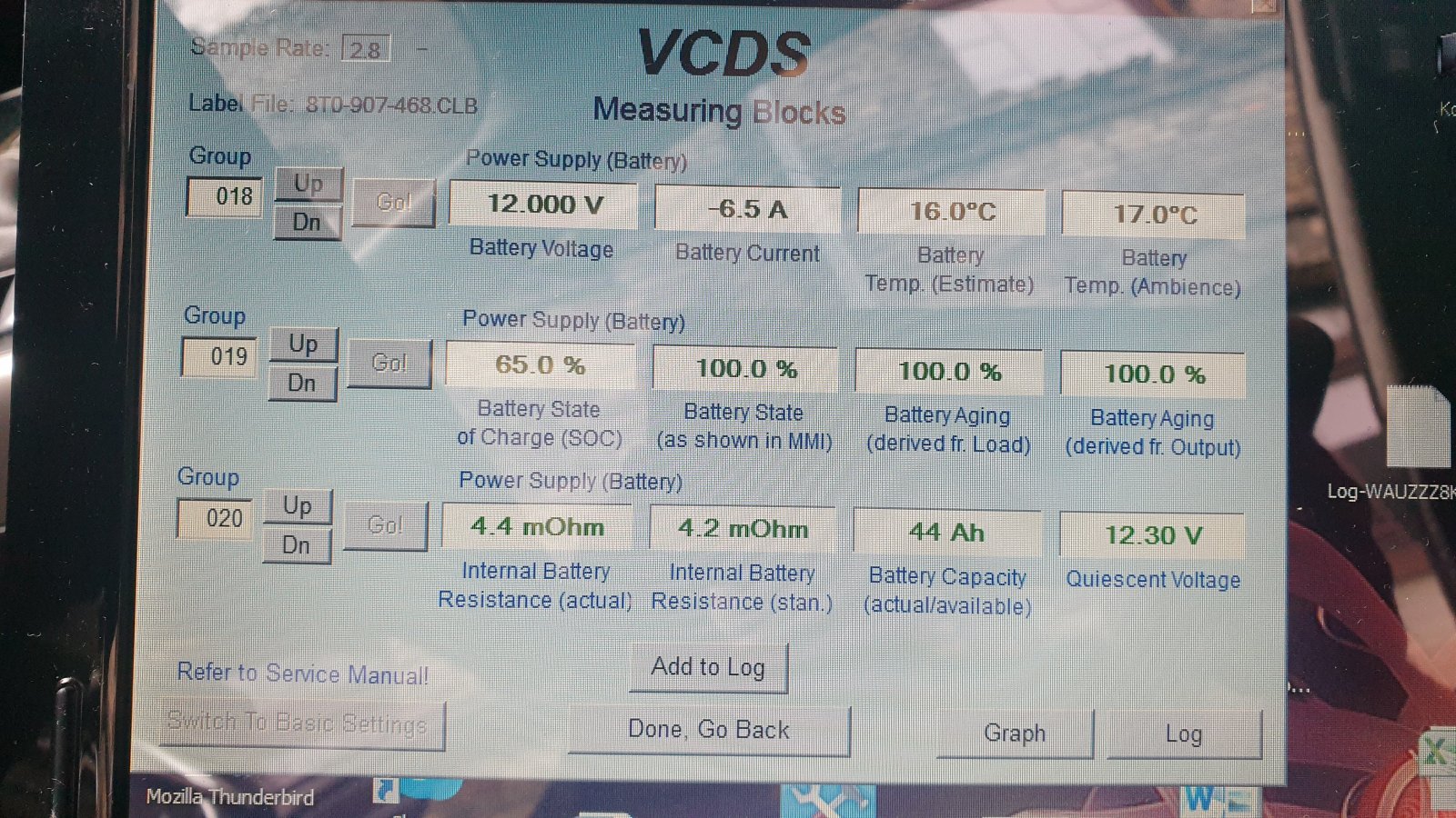

Prośba o pomoc.
wymieniłem aku w a4 b8 na agm 80 ah . Włożyłem mniejszy ponieważ wyłączyłem star stop.
Akumulator jest varty pierwszy montaż zakładany do mercedesa. Z listy jaka jest udostępniona w postach wpisałem kody dla aku 80 ah oraz nr z akumulatora obecnego jak na zdjęciu. Jest problem w vcds pokazuje poj 47 ah.
Poproszę o poradę jak to ogarnąć
