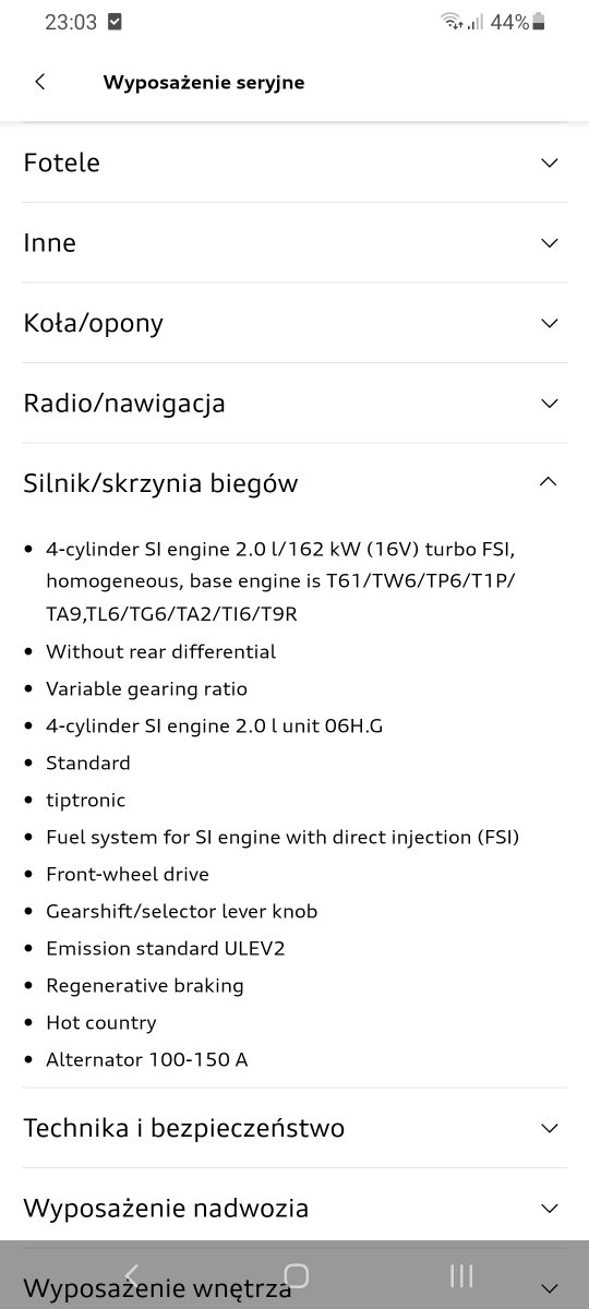

APERO 0 Opublikowano 4 Lipca 2021 Udostępnij Opublikowano 4 Lipca 2021 6 minut temu, Dev napisał: tam były tylko multi stronic i tip tylko w parze z Q A co powiesz o tym? Ta apka źle rozkodowała vin? Tu jest całe wyposażenie auta i jest napisane że to tiptronic Odnośnik do komentarza Udostępnij na innych stronach Więcej opcji udostępniania...

Dev 1472 Opublikowano 4 Lipca 2021 Udostępnij Opublikowano 4 Lipca 2021 (edytowane) określenie tiptronic ma sie do funkcji wybierania recznego biegów, która masz w aucie podnies maske i zobacz [pod zbiorniczek wody, masz tam dwa przewody które wchodzą w skrzynię biegów w plastikowy filtr oleju Edytowane 4 Lipca 2021 przez Dev Odnośnik do komentarza Udostępnij na innych stronach Więcej opcji udostępniania...
APERO 0 Opublikowano 4 Lipca 2021 Udostępnij Opublikowano 4 Lipca 2021 1 minutę temu, Dev napisał: określenie tiptronic ma sie do funkcji wybierania recznego biegów, która masz w aucie podnies maske i zobacz [pod zbiorniczek wody, masz tam dwa przewody które wchodzą w plastikowy filtr oleju Variable gearing ratio - zmienne przełożenie czyli co to znaczy? Nie znam się na tym I co z tymi przewodami? Odnośnik do komentarza Udostępnij na innych stronach Więcej opcji udostępniania...
Dev 1472 Opublikowano 4 Lipca 2021 Udostępnij Opublikowano 4 Lipca 2021 Teraz, APERO napisał: Variable gearing ratio - zmienne przełożenie czyli co to znaczy? Nie znam się na tym I co z tymi przewodami? zmiennym przełożeniem charakteryzuje sie skrzynia CVT te przewody idą do chłodnicy oleju skrzyni z filtr który jest zamontowany w skrzyni masz Multitronica, nic innego nie było w tych autach z napędem na przednią oś Odnośnik do komentarza Udostępnij na innych stronach Więcej opcji udostępniania...
APERO 0 Opublikowano 4 Lipca 2021 Udostępnij Opublikowano 4 Lipca 2021 3 minuty temu, Dev napisał: zmiennym przełożeniem charakteryzuje sie skrzynia CVT te przewody idą do chłodnicy oleju skrzyni z filtr który jest zamontowany w skrzyni masz Multitronica, nic innego nie było w tych autach z napędem na przednią oś Ok, dzięki za wyjaśnienie Możesz powiedzieć coś o tej skrzyni? Kupiłem auto wczoraj i facet mówił że to tiptronic a ja nie wiedziałem jak to sprawdzić i teraz się zastanawiam czy mu to zwrócić. Podpowiesz coś? Odnośnik do komentarza Udostępnij na innych stronach Więcej opcji udostępniania...
Dev 1472 Opublikowano 4 Lipca 2021 Udostępnij Opublikowano 4 Lipca 2021 Teraz, APERO napisał: Ok, dzięki za wyjaśnienie Możesz powiedzieć coś o tej skrzyni? Kupiłem auto wczoraj i facet mówił że to tiptronic a ja nie wiedziałem jak to sprawdzić i teraz się zastanawiam czy mu to zwrócić. Podpowiesz coś? to nie ma znaczenia co typ gadał, ważne jest to zeby pracowała płynnie i bez szarpania Odnośnik do komentarza Udostępnij na innych stronach Więcej opcji udostępniania...
