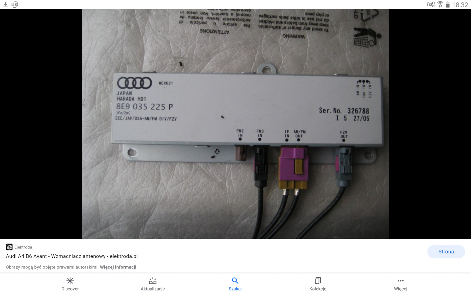

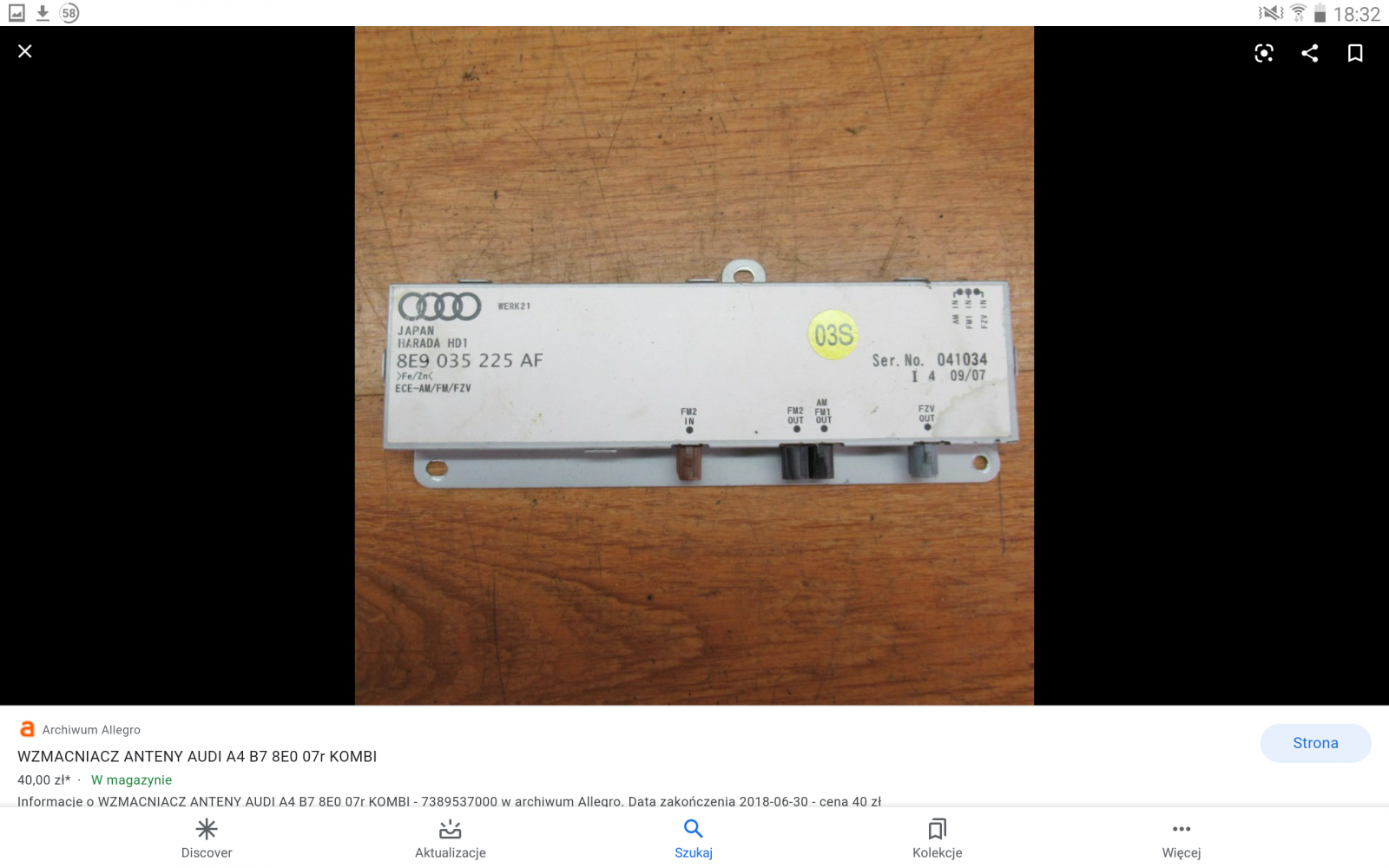

pila24 318 Opublikowano 10 Lipca 2020 Udostępnij Opublikowano 10 Lipca 2020 Kiedyś wyszukiwałem informacji na ten temat,wzmacniacz który współpracuje(np. P) z rnse ma dodatkowe wejście ( IF) z którego korzysta dla wyszukiwania częstotliwości pośredniej. Wzmacniacz od anteny diversity (AF na zdjęciu ) nie ma tego wejścia,wówczas tuner w rnse nie korzysta z częstotliwości pośredniej dla wyszukania mocniejszego sygnału fm i "jedzie" cały czas na tej jednej częstotliwości stacji. Odnośnik do komentarza Udostępnij na innych stronach Więcej opcji udostępniania...

r7adek 18 Opublikowano 14 Lipca 2020 Autor Udostępnij Opublikowano 14 Lipca 2020 W dniu 10.07.2020 o 18:47, pila24 napisał: Kiedyś wyszukiwałem informacji na ten temat,wzmacniacz który współpracuje(np. P) z rnse ma dodatkowe wejście ( IF) z którego korzysta dla wyszukiwania częstotliwości pośredniej. Wzmacniacz od anteny diversity (AF na zdjęciu ) nie ma tego wejścia,wówczas tuner w rnse nie korzysta z częstotliwości pośredniej dla wyszukania mocniejszego sygnału fm i "jedzie" cały czas na tej jednej częstotliwości stacji. Mam z końcówką,, P" Odnośnik do komentarza Udostępnij na innych stronach Więcej opcji udostępniania...
pila24 318 Opublikowano 14 Lipca 2020 Udostępnij Opublikowano 14 Lipca 2020 6 godzin temu, r7adek napisał: Mam z końcówką,, P" To zostaje kwestia odpowiedniego podpięcia, zapewne wejście fm3 in podłączyć trzeba pod wejście fm2 in z systemu diversity a reszta zostaje jak była (czyli podwójna wtyczka wpięta jak wcześniej. Odnośnik do komentarza Udostępnij na innych stronach Więcej opcji udostępniania...

pila24 318 Opublikowano 29 Grudnia 2020 Udostępnij Opublikowano 29 Grudnia 2020 Rnse korzysta łącznie z 3 anten,(concert 2 z dwóch) fm1 to szyba lewa,fm2 szyba klapy i fm3 szyba prawa. Nawet jak pominiesz szybę klapy to odbiór na 2 antenach tez powinien być ok. Odnośnik do komentarza Udostępnij na innych stronach Więcej opcji udostępniania...
