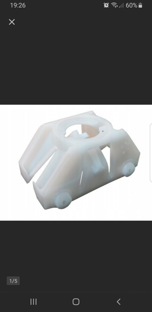

Marcin13 3 Opublikowano 21 Października 2020 Autor Udostępnij Opublikowano 21 Października 2020 (edytowane) W dniu 23.09.2020 o 21:45, R4xx napisał: Wydaje mi się, że robiłem na 8mm. Koniecznie daj znać jak poszło Siema, posmarowałem taka biała kostkę od hamulca co wchodzi dźwignia od serwa i przez miesiąc był spokój. Teraz pomału powraca... Widzę że można ją kupić, pytanie czy trudno się do niej dobrać? Jej numer to 1K0721169 czy ktoś to wymieniał? Edytowane 21 Października 2020 przez Marcin13 Odnośnik do komentarza Udostępnij na innych stronach Więcej opcji udostępniania...
