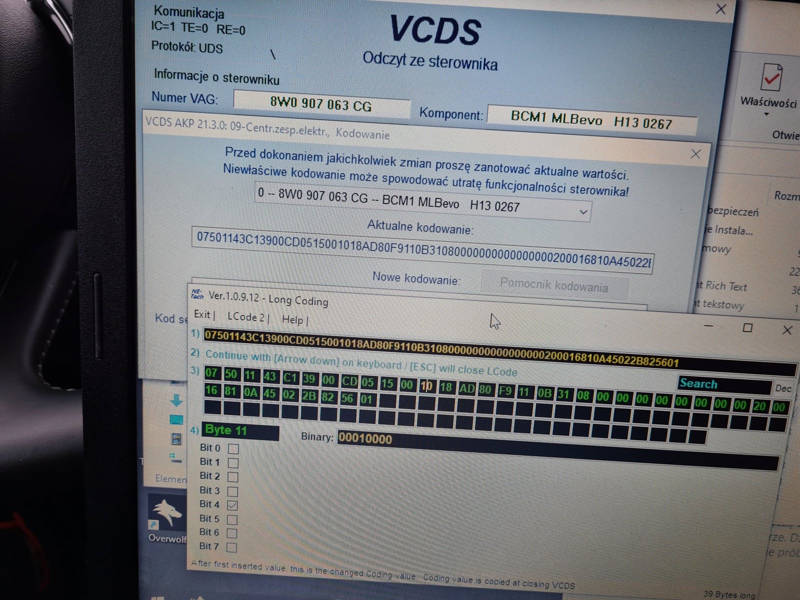

Muskel1 1331 Opublikowano 18 Listopada 2021 Udostępnij Opublikowano 18 Listopada 2021 (edytowane) Dziwna sprawa. W kodowaniu jest zaznaczone więc powinno działać. Świecił Ci ten głośnik i nagle przestał czy nigdy nie świecił? Pokaż mi proszę kodowanie w Byte 11 w sterowniku 09 (BCM1) Edytowane 18 Listopada 2021 przez Muskel1 Odnośnik do komentarza Udostępnij na innych stronach Więcej opcji udostępniania...
MarcinL 135 Opublikowano 18 Listopada 2021 Udostępnij Opublikowano 18 Listopada 2021 22 minuty temu, Muskel1 napisał: Dziwna sprawa. W kodowaniu jest zaznaczone więc powinno działać. Świecił Ci ten głośnik i nagle przestał czy nigdy nie świecił? Pokaż mi proszę kodowanie w Byte 11 w sterowniku 09 (BCM1) Tak. Ori podświetlenie i świeciło. Po dodaniu klamki zew. I światka tapicerki drzwi przestało działać jak należy. Odnośnik do komentarza Udostępnij na innych stronach Więcej opcji udostępniania...
Muskel1 1331 Opublikowano 18 Listopada 2021 Udostępnij Opublikowano 18 Listopada 2021 Zaznacz na próbę Bit 0 w Byte 11 w BCM1. Zamknij auto, odczekaj 10-15 min. i sprawdź czy działa. 1 Odnośnik do komentarza Udostępnij na innych stronach Więcej opcji udostępniania...
MarcinL 135 Opublikowano 18 Listopada 2021 Udostępnij Opublikowano 18 Listopada 2021 5 minut temu, Muskel1 napisał: Zaznacz na próbę Bit 0 w Byte 11 w BCM1. Zamknij auto, odczekaj 10-15 min. i sprawdź czy działa. Od razu ruszyło, ale delikatnie świeci. Podświetlenie na full Odnośnik do komentarza Udostępnij na innych stronach Więcej opcji udostępniania...

Muskel1 1331 Opublikowano 18 Listopada 2021 Udostępnij Opublikowano 18 Listopada 2021 (edytowane) Jest tak jak ma być ale nie mam pojęcia dlaczego słabo świeci. Edytowane 18 Listopada 2021 przez Muskel1 Odnośnik do komentarza Udostępnij na innych stronach Więcej opcji udostępniania...
Muskel1 1331 Opublikowano 18 Listopada 2021 Udostępnij Opublikowano 18 Listopada 2021 Odczekałeś uśpienie sterowników? Odnośnik do komentarza Udostępnij na innych stronach Więcej opcji udostępniania...
MarcinL 135 Opublikowano 18 Listopada 2021 Udostępnij Opublikowano 18 Listopada 2021 Tak, odczekane. Nie zwróciłem uwagi jak było bez dokładania, ale chyba nie powinno świecić mocniej jak drzwi otwarte, a przygasać jak się zamknie. Może przez MMI jasność jest sterowana, a ja nie mam tego aktywnego? Oświetlenie klamki i tapicerki nie podchodzi już pod QQ1? Odnośnik do komentarza Udostępnij na innych stronach Więcej opcji udostępniania...
Muskel1 1331 Opublikowano 18 Listopada 2021 Udostępnij Opublikowano 18 Listopada 2021 Nie wiem czy w qq1 jest regulacja jasności w mmi. W pakiecie qq2 paski na głośnikach świecą razem z paskami ambiente schowka drzwi oraz tylnego paska ambiente. Można regulować jasność tych 3 pasków jednocześnie. Możesz na próbę jeszcze zaznaczyć w BCM1 Bit 2 w Byte 11 i zobaczyć coś się zmieni i czy pojawi się regulacja jasności w mmi. Odnośnik do komentarza Udostępnij na innych stronach Więcej opcji udostępniania...
