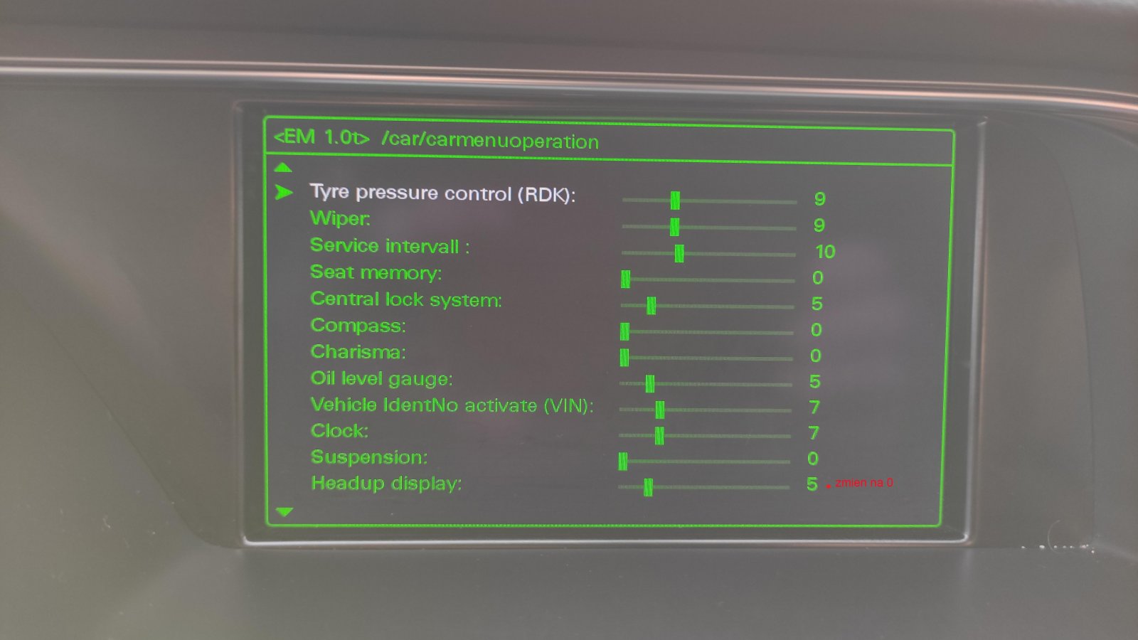

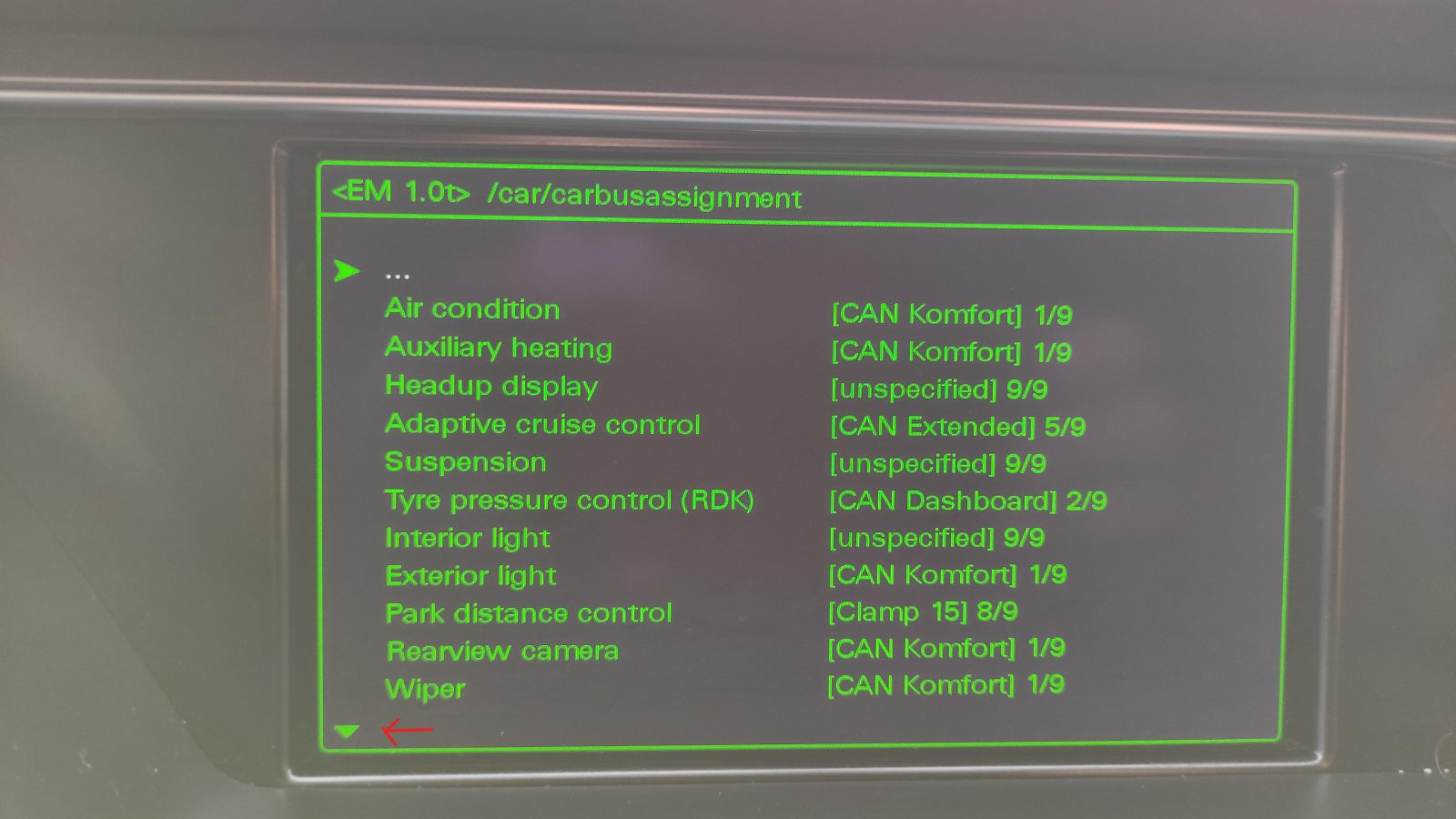

Muskel1 1332 Opublikowano 19 Marca 2021 Udostępnij Opublikowano 19 Marca 2021 Przeoczyles jeden podpunkt w zielonym menu. Zeskroluj na dol i zrob zdjecie ustawien i wrzuc. Zaczyny sie od "Doorlocking CAN Komfort 1/9" Odnośnik do komentarza Udostępnij na innych stronach Więcej opcji udostępniania...
Muskel1 1332 Opublikowano 19 Marca 2021 Udostępnij Opublikowano 19 Marca 2021 i jeszcze jeden podpunkt, czyli w sumie dwa okna przeoczyles. skroluj zawsze do konca w dol. To drugie okno zaczyna sie od " Lane change assist (SWA)" Odnośnik do komentarza Udostępnij na innych stronach Więcej opcji udostępniania...
Muskel1 1332 Opublikowano 19 Marca 2021 Udostępnij Opublikowano 19 Marca 2021 Wrzuc te 2 brakujace ekrany. Po zmianie ustawien w zielonym menu musisz wykonac reset. Odnośnik do komentarza Udostępnij na innych stronach Więcej opcji udostępniania...
Muskel1 1332 Opublikowano 19 Marca 2021 Udostępnij Opublikowano 19 Marca 2021 Może ktoś inny ma inne propozycje ale na podstawie tego wyposażenia co podałeś, dokonałbym powyższych zmian. Odnośnik do komentarza Udostępnij na innych stronach Więcej opcji udostępniania...

Gapinski 0 Opublikowano 19 Marca 2021 Autor Udostępnij Opublikowano 19 Marca 2021 Dodaje 3 screny tej kategorii Odnośnik do komentarza Udostępnij na innych stronach Więcej opcji udostępniania...
Gapinski 0 Opublikowano 19 Marca 2021 Autor Udostępnij Opublikowano 19 Marca 2021 Wprowadziłem wszystkie poprawki które zaznaczyłeś i...? Sukces wszystko wróciło . Dziękuję to mało powiedziane , jesteś wielki.. Odnośnik do komentarza Udostępnij na innych stronach Więcej opcji udostępniania...
Muskel1 1332 Opublikowano 19 Marca 2021 Udostępnij Opublikowano 19 Marca 2021 2 minuty temu, Gapinski napisał: Wprowadziłem wszystkie poprawki które zaznaczyłeś i...? Sukces wszystko wróciło . Dziękuję to mało powiedziane , jesteś wielki.. No to super Odnośnik do komentarza Udostępnij na innych stronach Więcej opcji udostępniania...
