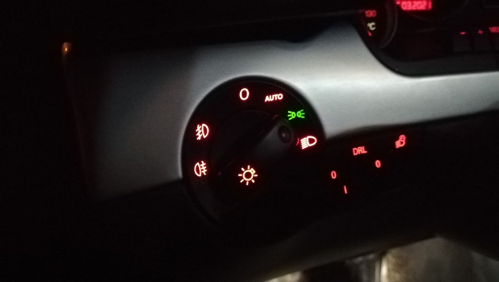

R4xx 300 Opublikowano 6 Marca 2021 Udostępnij Opublikowano 6 Marca 2021 Witajcie, Zmieniłem sobie przełącznik ze zwykłego z końcówką A na taki z funkcją AUTO. Zastanawia mnie działanie podświetlenia: VID_20210306_173832.mp4 Odnośnik do komentarza Udostępnij na innych stronach Więcej opcji udostępniania...
kamil-vag 1357 Opublikowano 6 Marca 2021 Udostępnij Opublikowano 6 Marca 2021 Masz spaloną pomarańczową diodę auto... często się to zdarza w tych przełącznikach... Oczywiście jeśli zrobiłeś to: Mostkujemy piny 7 i 16 w włączniku świateł (dzięki temu połączeniu zasilimy żółtą diodę AUTO). Oprócz tego pin 7 łączymy z pinem 29 w 32-pinowej kostce MCE (uruchomienie automatycznego włączania świateł gdy włącznik ustawiony zostanie w pozycji AUTO). Następnie łączymy pin 1 przełącznika świateł z pinem 18 w 32-pinowej kostce MCE (ucinamy ori czarny kabelek doprowadzony do pinu 1 w przełączniku świateł, izolujemy go i zostawiamy luzem). Odnośnik do komentarza Udostępnij na innych stronach Więcej opcji udostępniania...
R4xx 300 Opublikowano 6 Marca 2021 Autor Udostępnij Opublikowano 6 Marca 2021 Teraz, kamil-vag napisał: Oczywiście jeśli zrobiłeś to: Mostkujemy piny 7 i 16 w włączniku świateł (dzięki temu połączeniu zasilimy żółtą diodę AUTO). Oprócz tego pin 7 łączymy z pinem 29 w 32-pinowej kostce MCE (uruchomienie automatycznego włączania świateł gdy włącznik ustawiony zostanie w pozycji AUTO). Następnie łączymy pin 1 przełącznika świateł z pinem 18 w 32-pinowej kostce MCE (ucinamy ori czarny kabelek doprowadzony do pinu 1 w przełączniku świateł, izolujemy go i zostawiamy luzem). Niestety zrobione i 3 razy sprawdzone Odnośnik do komentarza Udostępnij na innych stronach Więcej opcji udostępniania...
kamil-vag 1357 Opublikowano 6 Marca 2021 Udostępnij Opublikowano 6 Marca 2021 No to masz spaloną pomarańczową diodę, sam przez to przechodziłem Odnośnik do komentarza Udostępnij na innych stronach Więcej opcji udostępniania...
R4xx 300 Opublikowano 6 Marca 2021 Autor Udostępnij Opublikowano 6 Marca 2021 3 minuty temu, kamil-vag napisał: No to masz spaloną pomarańczową diodę, sam przez to przechodziłem Pięknie Zapytam jeszcze, bo pierwszy raz mam do czynienia z CLH.. Po zamknięciu auta normalnym jest, że przez jakiś czas podświetlony pozostaje przycisk w lusterku i panel CLH? Odnośnik do komentarza Udostępnij na innych stronach Więcej opcji udostępniania...
kamil-vag 1357 Opublikowano 6 Marca 2021 Udostępnij Opublikowano 6 Marca 2021 (edytowane) I zieloną chyba też Kupiłeś gdzie ten włącznik od @dzejo ? Może go źle złożył i diody się wygięły bo tak się da... Albo obie spalone Wysyłaj na reklamację i już, zapłaciłeś nie mało za niego... Powinno świecić CLH/DRL i na pomarańczowo Auto po zamknięciu... Tak jest u mnie: Samo AUTO Postojowe Mijania Edytowane 6 Marca 2021 przez kamil-vag 1 Odnośnik do komentarza Udostępnij na innych stronach Więcej opcji udostępniania...
R4xx 300 Opublikowano 6 Marca 2021 Autor Udostępnij Opublikowano 6 Marca 2021 5 minut temu, kamil-vag napisał: I zieloną chyba też Kupiłeś gdzie ten włącznik od @dzejo ? Może go źle złożył i diody się wygięły bo tak się da... Albo obie spalone Wysyłaj na reklamację i już, zapłaciłeś nie mało za niego... Powinno świecić CLH/DRL i na pomarańczowo Auto po zamknięciu... Tak jest u mnie: Samo AUTO Postojowe Mijania Dokładnie, od @dzejo Ani AUTO ani postój na zielono nie świecą. Czasami postój nawet na czerwono nie świeci. Także może faktycznie coś z tymi ledami. Już myślałem, że zrobiłem gdzieś fuckup, uspokoiłeś mnie Odnośnik do komentarza Udostępnij na innych stronach Więcej opcji udostępniania...
