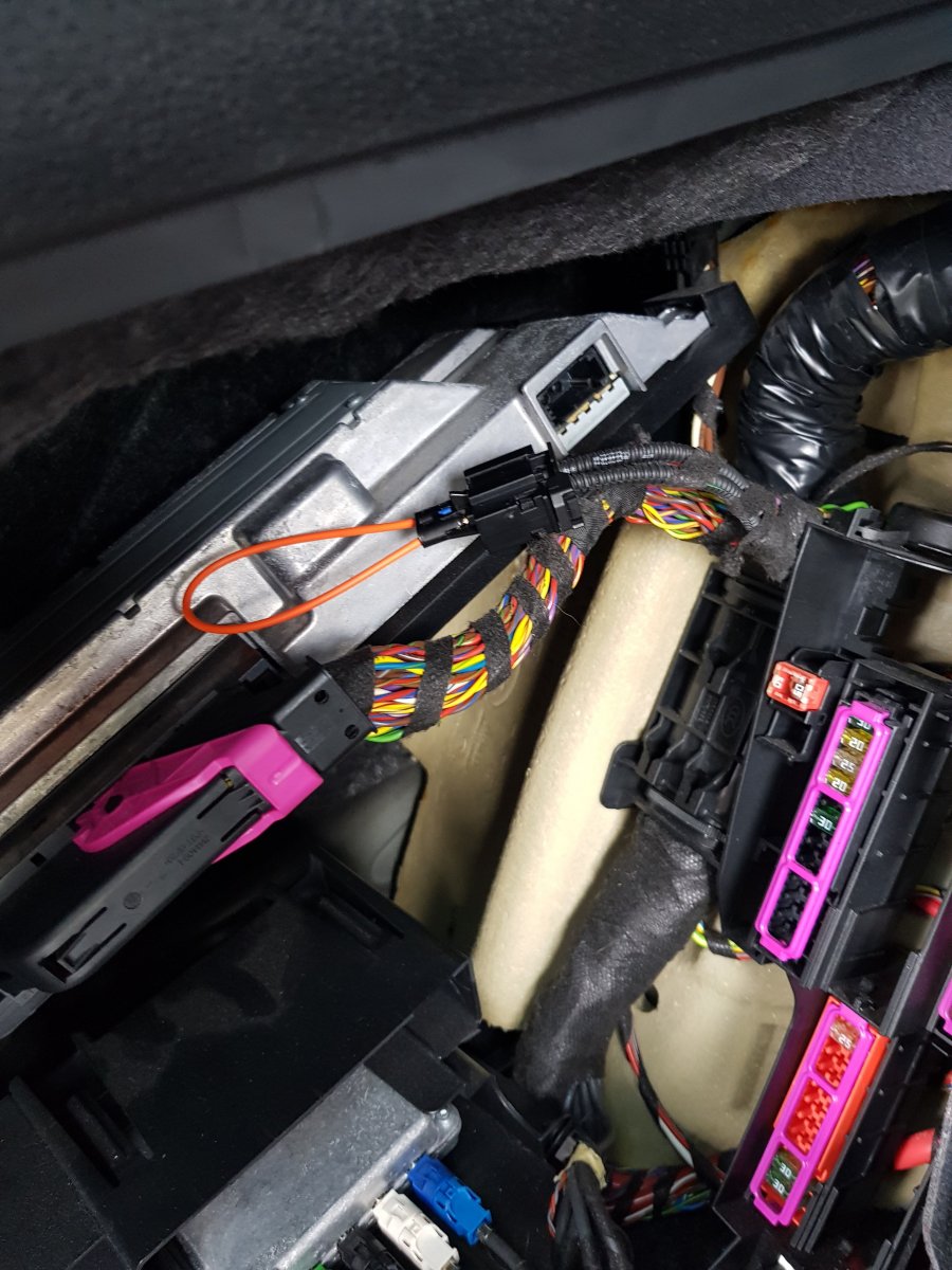

Tu ostrzegam. Nie jestem specjalistą. Posiłkowałem się niemieckim forum Link do forum W moim przypadku zabawa wyglądała następująco. W Red engineering menu sprawdziłem swoją wersję software (WAŻNE aby wgrać odpowiednią wersję!). Było to MHI2_ER_AUG22_K2161. Jest to wersja podatna na patch ale chciałem zrobić update do nowszej wersji ze względu na stabilność android auto. Mam nagłośnienie B&O dlatego odłączyłem pętle MOST od wzmacniacza żeby go nie ubić (czytałem coś, ęże później trzeba go parametryzować poprzez VCP, którego nie mam) i założyłem pętle światłowodową (nauczka ;)). Pobrałem firmware z wspomnianego forum zgodnie z opisem Link Wersje P3241 oraz K3344. Instalacja wyglądała następująco:

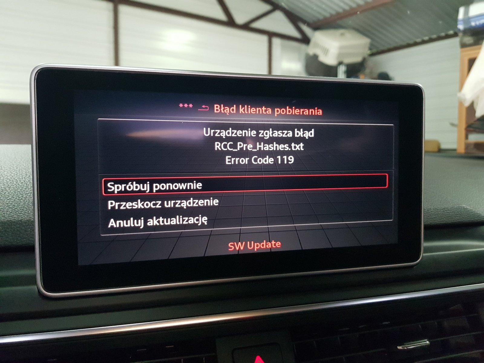

Zatrzymał mnie bład taki jak na 1 zdjeciu przy probie aktualizacji z 3241 na 3344 . Z racji posiadania b&o odpialem wtyczke od wzacniacza i podpialem petle MOST jak na 2 zdjeciu . W czym tkwi problem?

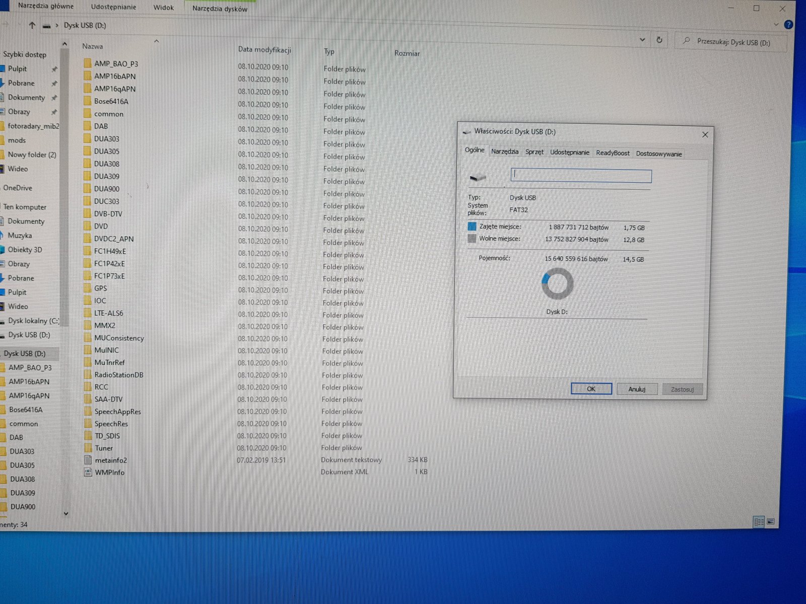

Karta SD musi być sformatowana w FAT32, wszystko wrzucasz w głównym katalogu na kartę SD.
Odnośnik do komentarza
Udostępnij na innych stronach
Spróbuj inną kartę.  Rozpakowałeś wszystko do głównego katalogu?
Widzę właśnie, że tak.
Edytowane przez Muskel1
Tak , wszystko wrzucone z zipa prosto na sformatowana karte , instalacja rusza auto normalnie czytało kartę , jest reset mmi i po minucie wyrzuca ten błąd - dalej nie brnąłem , anulowałem instalacje . Po 2 próbach zrezygnowałem , jutro spróbuje na nowej karcie.
Możliwe, że ma gdziesz uszkodzone struktury.
