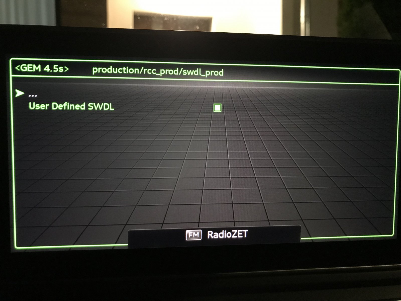

RaV22K 10 Opublikowano 20 Listopada 2021 Udostępnij Opublikowano 20 Listopada 2021 W dniu 17.08.2021 o 12:49, pl_adamk napisał: Musisz włączyć tryb SWDL w GEM, następnie wyjść z GEM (bez restartu jednostki), włączyć czerwone menu i instalować przez "USER DEFINED UPDATE". W tym poście masz instrukcję: Link Wielkie dzięki za post i wszystkie wskazówki które pomogły mi zrobić wszystko (soft K3344, mapy już mam 2020, VIM, CarPlay zainstalowany) ale tego nie rozumiem w którym miejscu to trzeba zaznaczyć SWLD a następnie jak się wychodzi z GEM aby wejść w Czerwone Menu bo chce mieć radio z logo stacji. Czy mogę prosić o jakieś wskazówki ? Odnośnik do komentarza Udostępnij na innych stronach Więcej opcji udostępniania...
Muskel1 1332 Opublikowano 20 Listopada 2021 Udostępnij Opublikowano 20 Listopada 2021 W pierwszym linku podany jest link do striny, z której ściągasz narzędzie do pachtowania M.I.B. Uruchamia ono zielone menu. Następnie w zielonym menu wyszukujesz SWLD i zaznaczasz. Odnośnik do komentarza Udostępnij na innych stronach Więcej opcji udostępniania...
RaV22K 10 Opublikowano 20 Listopada 2021 Udostępnij Opublikowano 20 Listopada 2021 57 minut temu, Muskel1 napisał: W pierwszym linku podany jest link do striny, z której ściągasz narzędzie do pachtowania M.I.B. Uruchamia ono zielone menu. Następnie w zielonym menu wyszukujesz SWLD i zaznaczasz. Muscal dziękuje za zaangażowanie na forum bo odpowiadasz na wszystkie pytania nawet tak proste jak moje ale pach już mam zrobiony co mi dało GEM, tylko nie wiem czy dobre zaznaczam SWLD i jak wyjść z GEM aby nie resetować MMI ? Odnośnik do komentarza Udostępnij na innych stronach Więcej opcji udostępniania...
Muskel1 1332 Opublikowano 20 Listopada 2021 Udostępnij Opublikowano 20 Listopada 2021 Wyjście z menu powinno być tak samo jak wejście, czyli jednocześnie przyciski MAP/NAV i Radio. Czyli oba pchasz w górę. Odnośnik do komentarza Udostępnij na innych stronach Więcej opcji udostępniania...

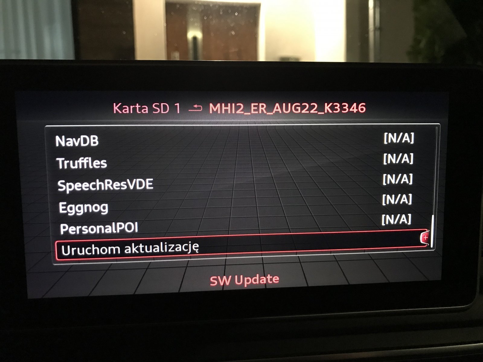

RaV22K 10 Opublikowano 20 Listopada 2021 Udostępnij Opublikowano 20 Listopada 2021 (edytowane) 9 godzin temu, Muskel1 napisał: Wyjście z menu powinno być tak samo jak wejście, czyli jednocześnie przyciski MAP/NAV i Radio. Czyli oba pchasz w górę. Brakuje już mi pomysłu jak to dalej ruszyć, karta format, pliki są na karcie w GEM zaznaczone SWDL wchodzę bez resetu do Czerwonego Menu a nadal wyszarzone pole do aktualizacji Edytowane 20 Listopada 2021 przez RaV22K Odnośnik do komentarza Udostępnij na innych stronach Więcej opcji udostępniania...
Muskel1 1332 Opublikowano 21 Listopada 2021 Udostępnij Opublikowano 21 Listopada 2021 Na powyższym zdjęciu jest aktywne "uruchom aktualizację" dajesz na plus, (prawa strona ekranu) i zaznaczasz wszystko z listy, która się pokaże. Odnośnik do komentarza Udostępnij na innych stronach Więcej opcji udostępniania...

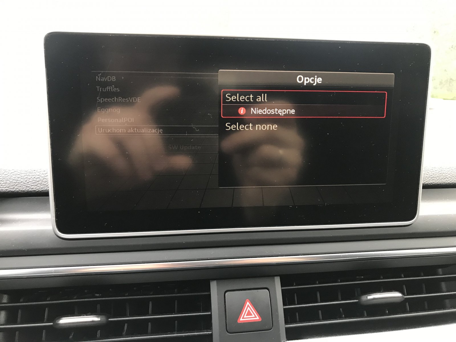

RaV22K 10 Opublikowano 21 Listopada 2021 Udostępnij Opublikowano 21 Listopada 2021 Na zdjęciu tak wyglada ze da się pójść dalej a w rzeczywistości jest szare (przekłamanie zdjęcia), trochę widać ze jest mniejsza grubość czcionki. Odnośnik do komentarza Udostępnij na innych stronach Więcej opcji udostępniania...
Muskel1 1332 Opublikowano 21 Listopada 2021 Udostępnij Opublikowano 21 Listopada 2021 Hmm wygląda jakby nie widział co jest na karcie. Odnośnik do komentarza Udostępnij na innych stronach Więcej opcji udostępniania...
Muskel1 1332 Opublikowano 21 Listopada 2021 Udostępnij Opublikowano 21 Listopada 2021 Musisz w czerwonym menu na początku wybrać aktualizazję użytkownika a nie automatyczną. Zrób zdjęcia po koleji co klikasz od początku w czerwonym menu. Odnośnik do komentarza Udostępnij na innych stronach Więcej opcji udostępniania...
Muskel1 1332 Opublikowano 21 Listopada 2021 Udostępnij Opublikowano 21 Listopada 2021 (edytowane) Powinieneś mieć widoczną opcje standard i tę drugą, gdzie sam wybierasz co ma instalować. Tę właśnie wybierasz i zaznaczasz kolejno wszystkie pliki do aktualizacji. Edytowane 21 Listopada 2021 przez Muskel1 Odnośnik do komentarza Udostępnij na innych stronach Więcej opcji udostępniania...
