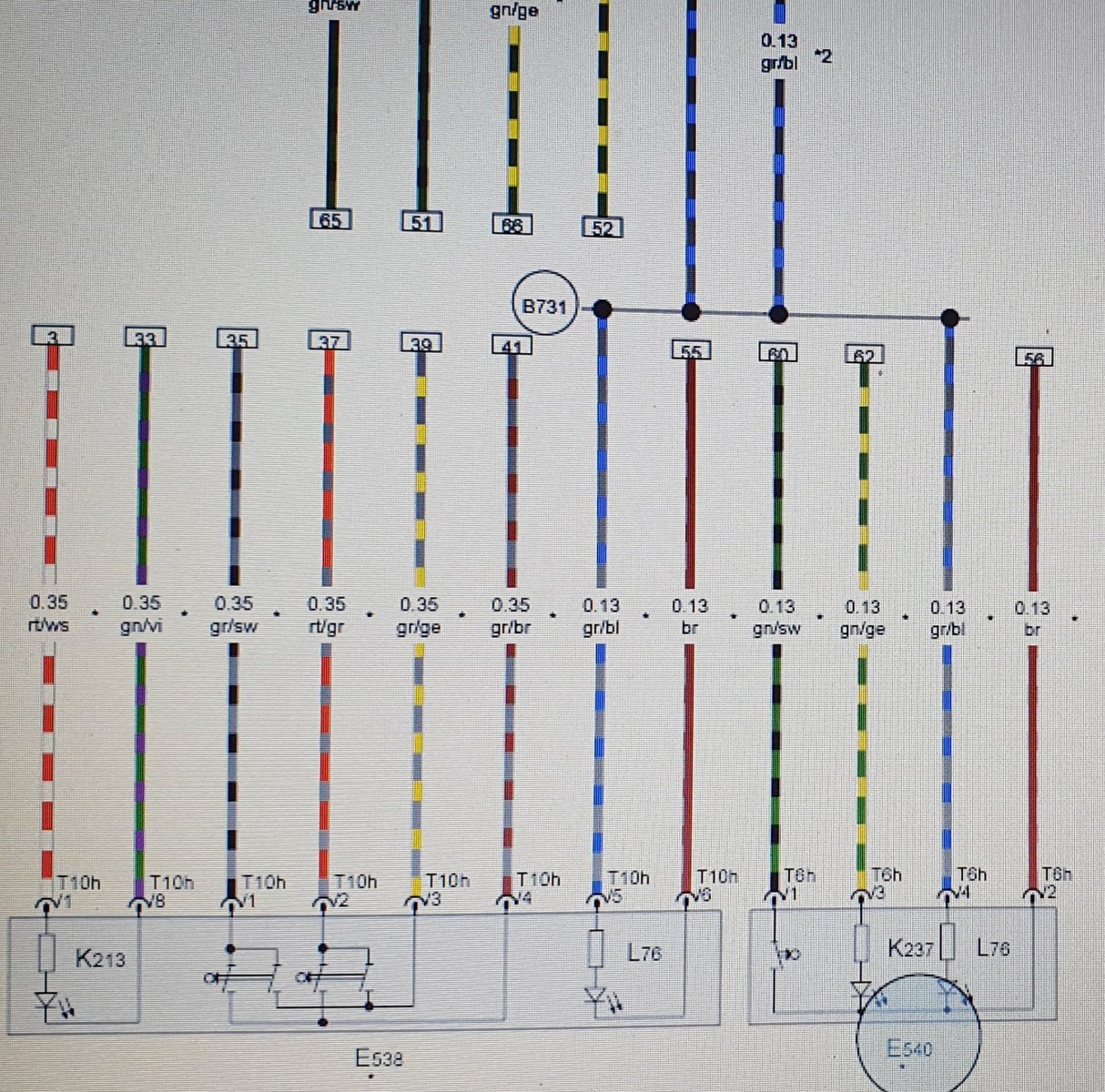

Muskel1 1332 Opublikowano 3 Lutego 2022 Autor Udostępnij Opublikowano 3 Lutego 2022 Dokładnie, robisz taki bypass jakby. Ta czarna kostka na przewodach od Chińczyka to kostka rzeńska a w nią wpięta jest męska. Musisz je rozpiąć. Jak już rozepniesz, wepniesz do niej (do tej pustej części ) dwa przewody, które uprzednio wypniesz z czerwonej kostki od przycisku od ręcznego. Czyli wypinasz przewód brązowy z pinu nr. 6 oraz szaro-niebieski z pinu nr. 5. Następnie te dwa przewody wpinasz do pustej czarnej kostki, na piny które będą odpowiadały osadzeniu pinów w czarnej kostce z dwoma przewodami (brązowy do brązowego). Następnie czarne kostki spinasz ze sobą a dwa wystające przewody z czarnej kostki od Chińczyka wpinasz w czerwoną kostkę od hamulca ręcznego, w miejscu w którym wypiąłeś te 2 przewody , czyli brązowy na pin 6 a niebiesko-biały na pin 5. 1 Odnośnik do komentarza Udostępnij na innych stronach Więcej opcji udostępniania...

Andrzejx 4 Opublikowano 10 Lutego 2022 Udostępnij Opublikowano 10 Lutego 2022 Jakiego przekroju są przewody? Długie i krótkie. Odnośnik do komentarza Udostępnij na innych stronach Więcej opcji udostępniania...
Muskel1 1332 Opublikowano 10 Lutego 2022 Autor Udostępnij Opublikowano 10 Lutego 2022 (edytowane) 34 minuty temu, Andrzejx napisał: Jakiego przekroju są przewody? Długie i krótkie. Wszystkie 0,5 mm² Edytowane 10 Lutego 2022 przez Muskel1 1 Odnośnik do komentarza Udostępnij na innych stronach Więcej opcji udostępniania...
wuPiotrek 8 Opublikowano 10 Lutego 2022 Udostępnij Opublikowano 10 Lutego 2022 A nie przypadkiem 0,35? Odnośnik do komentarza Udostępnij na innych stronach Więcej opcji udostępniania...
Muskel1 1332 Opublikowano 11 Lutego 2022 Autor Udostępnij Opublikowano 11 Lutego 2022 (edytowane) 9 godzin temu, wuPiotrek napisał: A nie przypadkiem 0,35? 000979009 A/E to 0,5 mm² Oryginalnie na schematach są mniejszego przekroju 0,13 mm² ale te, które ja stosowałem i podałem to 0,5 mm². Nie zastosowałem przewodów większego przekroju ze względu na obciążenie elektryczne, które muszą przewodzić tylko ze względu na ich stabilność. Oryginalne 0,13 mm² idą w wiązkach razem z kilkoma lub kilkunastoma innymi przewodami więc wiązka jest stabilna. Puszczając natomiast tylko 2 przewody o przekroju 0,13 mm² do BCM1 było moim zdaniem zbyt ryzykowne, bo takie cienkie przewody pomimo owinięcia ich taśmą izolacyjną podatne są na złamania. 3x Reparaturleitung MQS Buchse wie VW 000979009E FLRY 0,50mm² Reparaturkabel Pin WWW.EBAY.DE Entdecken Sie 3x Reparaturleitung MQS Buchse wie VW 000979009E FLRY 0,50mm² Reparaturkabel Pin... Edytowane 11 Lutego 2022 przez Muskel1 Odnośnik do komentarza Udostępnij na innych stronach Więcej opcji udostępniania...
wuPiotrek 8 Opublikowano 11 Lutego 2022 Udostępnij Opublikowano 11 Lutego 2022 Ja użyłem przewodów 0,5mm^2 i po zarobieniu na nich końcówki było ciężko dość upchnąć wtyczki w kostkach (zarówno przy BCM jak i kostce przy przycisku AutoHold). Przy gotowych 'kablach naprawczych' może by nie było tego problemu (nie łatwo zarobić tak małą końcówkę). Tak czy tak polecam kable naprawcze albo takie jak wrzucił @Muskel1 albo te które są do kupienia na Allegro - do 4m długości Odnośnik do komentarza Udostępnij na innych stronach Więcej opcji udostępniania...
