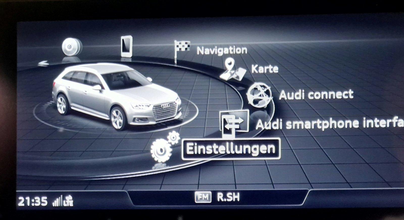

to dlaczego na pierwszym zdjęciu obok symbolu połączenia z tel jest znaczek Lte tak miałem w starej audi i nie musiałem robić zadnego hotspotu by łączyć się z audi conect starczy że tel był połączony

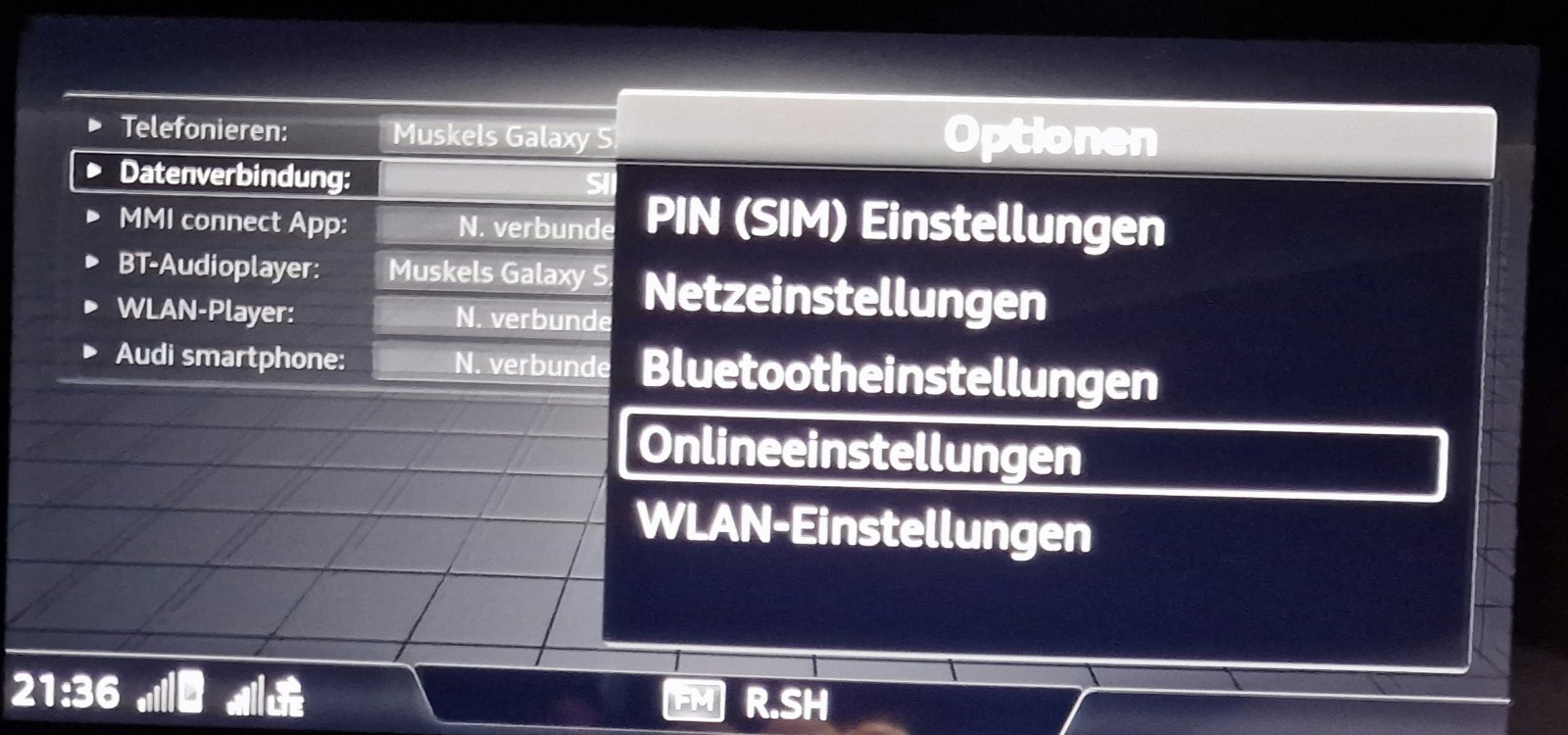

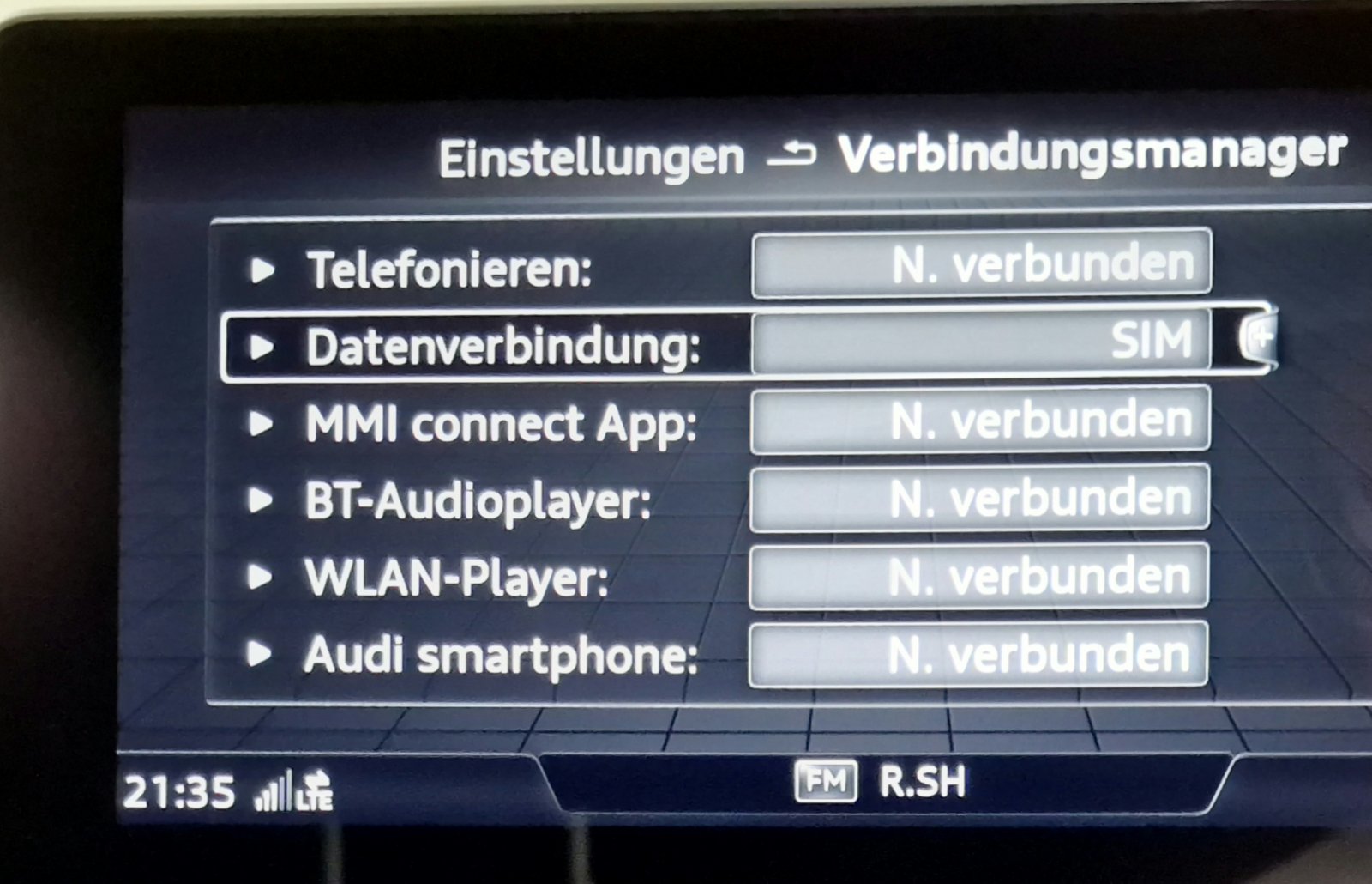

drugie zdjęcie przedstawia obecną i nawet gdy połącze się robiąc hotspot ustawienie połączenia danych jest nie dostępne

Mylisz tu podstawowe rzeczy. Miałeś 2 symbole anten, ponieważ jedna jest od telefonu a druga jest od mmi (w zależności od tego czy w slocie znajduje się karta SIM. Jeżeli nie to pokazuje zasięg wbudowanej w MMI eSIM).
Połączenia audi connect odbywają się tylko poprzez ważne wykupione licencje (które były jeszcze aktywne w starym A4).
I jeszcze raz powtórzę, nie da się udostépnić internetu z telefonu dla mmi. To działa tylko na odwrót.

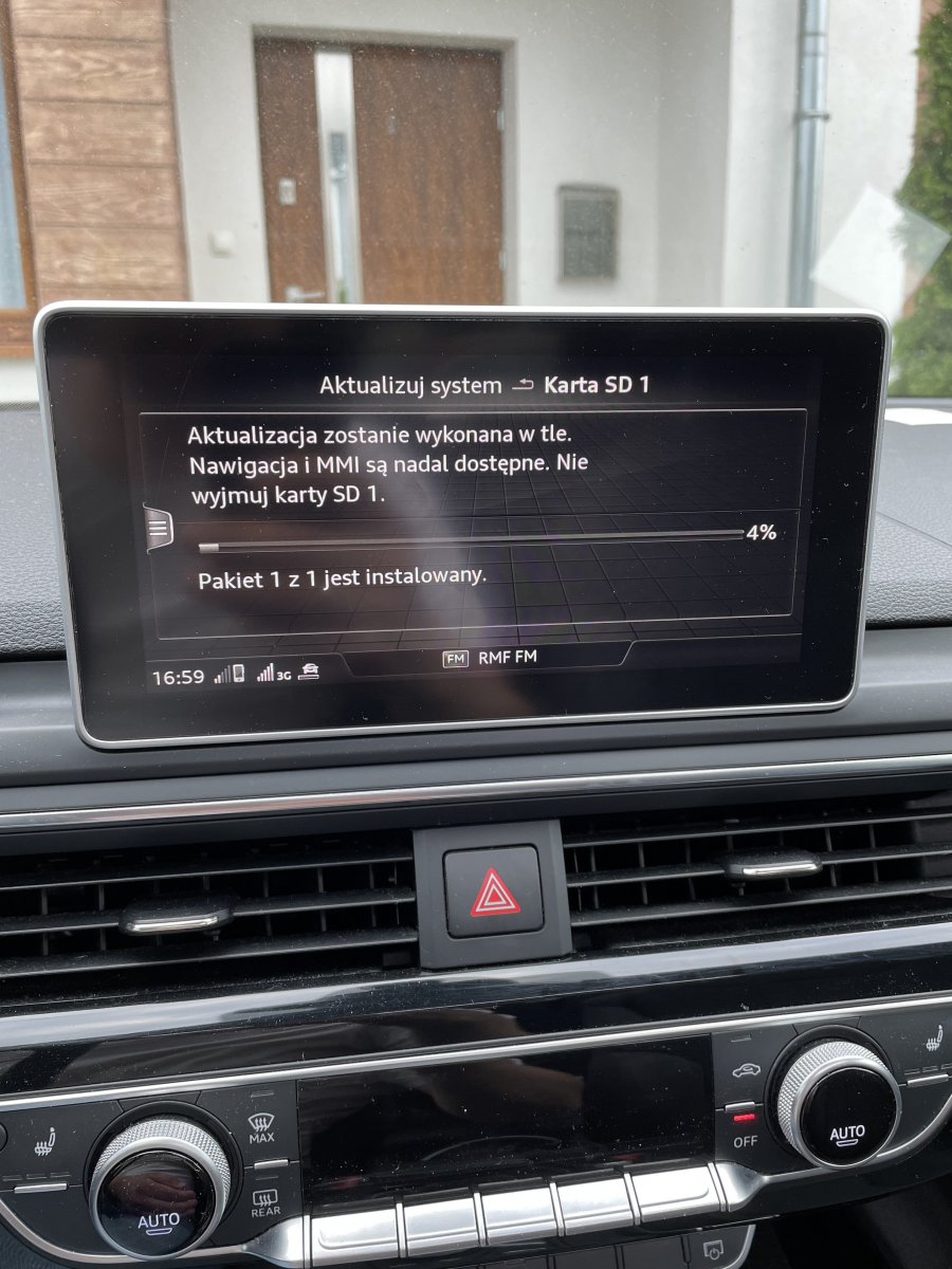

Mam pytanie co do tych ikonek od zasięgu lte w dolnym lewym rogu. Ostatnio aktualizowałem soft mmi (do MHI2Q_ER_AUG22_P5092_MU1329) i nie mam już tych ikonek, były dwie choć nie mam karty sim w jednostce, teraz jest jedna od telefonu. Czy na nowym sofcie już nie pokazuje tej drugiej czy coś jest nie tak? Po podłączeniu telefonu przez BT pokazuje teraz dodatkowo operatora z którego korzysta telefon w prawym dolnym rogu i rozmowy działają.
Co do wifi to u mnie w MMI jest opcja włączenia klienta wifi, wyszukuje mi hotspot ustawiony na telefonie i się łączy do niego, ale nie wiem w jakim celu bo chyba neta nie dostaje, w każdym razie mapy z widokiem satelitarnym w ten sposób nie działają, próbowałem na szybko i bardziej się nie zagłębiałem. Zauważyłem też że w patchu M.I.B. jest jakaś opcja do uaktywnienia klienta wifi, więc może jest jakiś sposób na neta w mmi z hotspota telefonu ( bo po co by była opcja klienta wifi?)

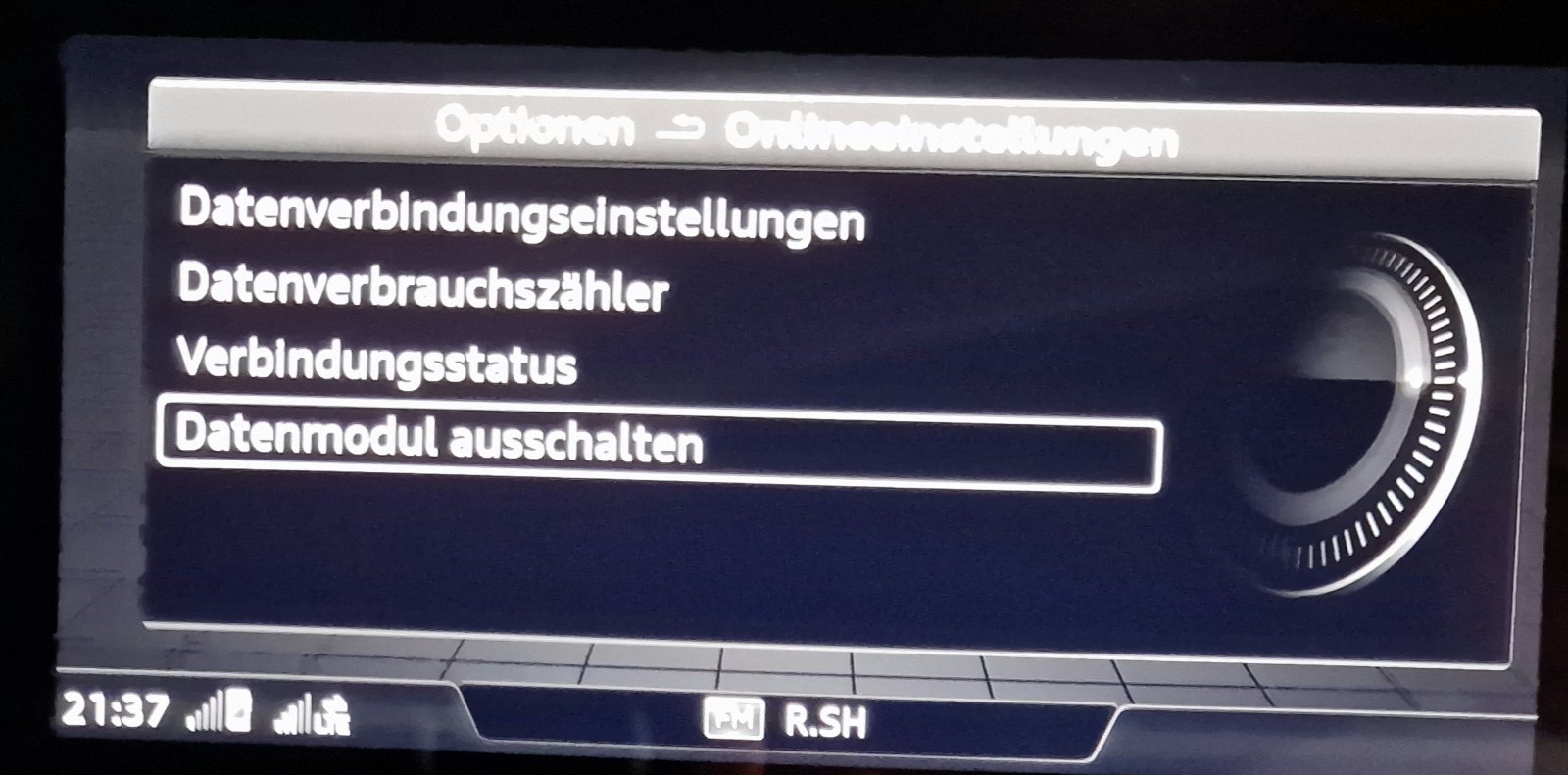

Nie musi być karty SIM w slocie aby pokazywało drugą antenę. MMI ma wbudowaną eSIM i to z tej karty powinno pokazywać tę antenę. Zresetuj MMI jeżeli to nie pomoże to w ustawieniachvw MMI jest w menu podpunkt "wyłącz moduł danych". Wyłącz go i włącz ponownie.

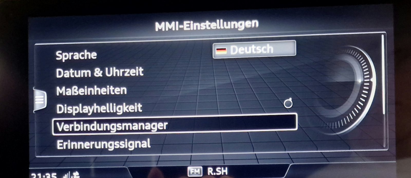

Tu masz po kolei jak deaktywować moduł danych.
Skrolujesz na ustawienia, następnie na menadżera połączeń, następnie na połączenia danych, następnie na ustawienia online i na wyłącz moduł danych.
