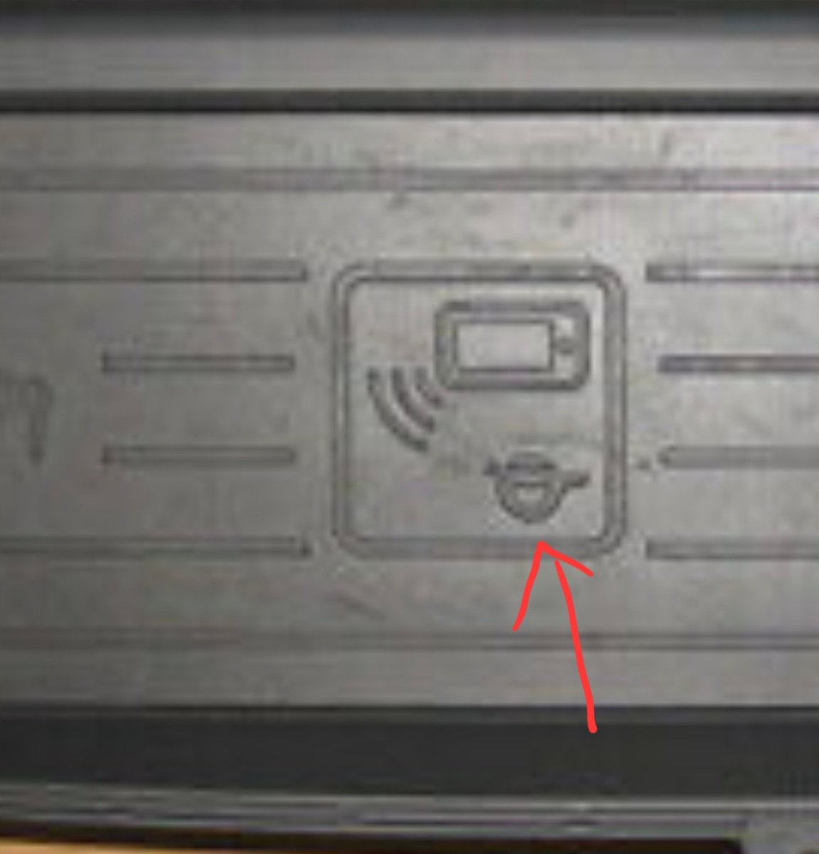

mariusz36 64 Opublikowano 21 Czerwca 2022 Udostępnij Opublikowano 21 Czerwca 2022 1 godzinę temu, fritz_lc napisał: Ew czy można w prosty sposób dobrać się do podłokietnika ? wtedy bym sprawdził czy faktycznie jest tam ładowarka czy mam tylko tą gumową wstawkę z symbolem ładowania bezprzewodowego. Jakie masz wytłoczone symbole na tej gumie ? Telefon i symbol klucza ? Jeśli sam telefon to nie będzie ładowało . Odnośnik do komentarza Udostępnij na innych stronach Więcej opcji udostępniania...
Muskel1 1332 Opublikowano 21 Czerwca 2022 Udostępnij Opublikowano 21 Czerwca 2022 (edytowane) Musisz mieć taki symbol jak na zdjęciu, jeżeli go nie masz to nie posiada indukcyjnej ładowarki. Edytowane 21 Czerwca 2022 przez Muskel1 Odnośnik do komentarza Udostępnij na innych stronach Więcej opcji udostępniania...

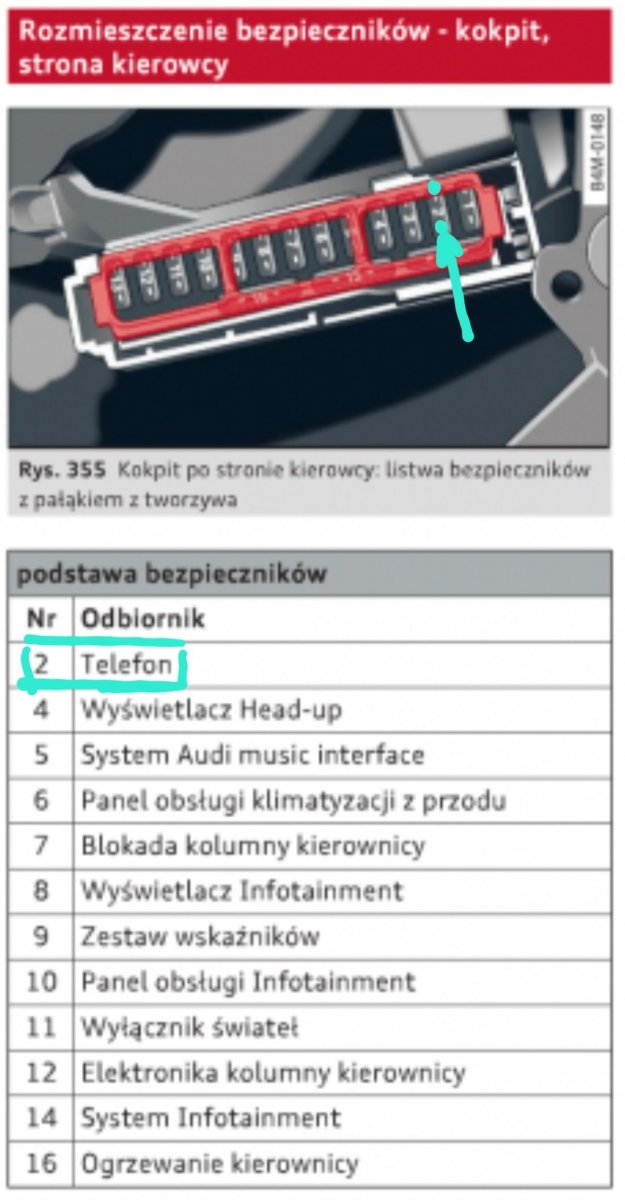

The Ether 0 Opublikowano 16 Stycznia Udostępnij Opublikowano 16 Stycznia Czy wiadomo, który to bezpiecznik, i gdzie on sie znajduje dokładnie? Odnośnik do komentarza Udostępnij na innych stronach Więcej opcji udostępniania...
Muskel1 1332 Opublikowano 16 Stycznia Udostępnij Opublikowano 16 Stycznia Deska rezdzielcza po stronie kierowcy, pod dekielkiem. Bezpiecznik nr 2. Odnośnik do komentarza Udostępnij na innych stronach Więcej opcji udostępniania...

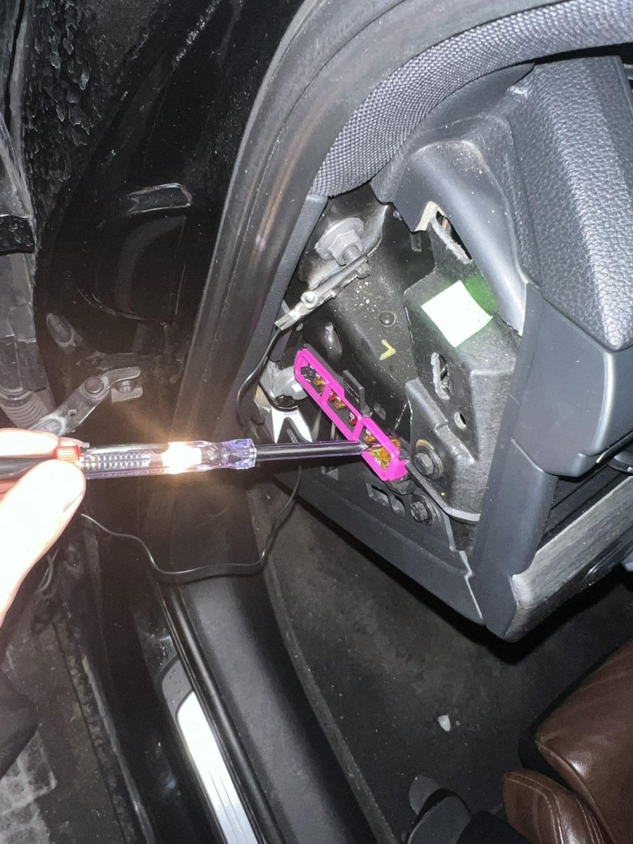

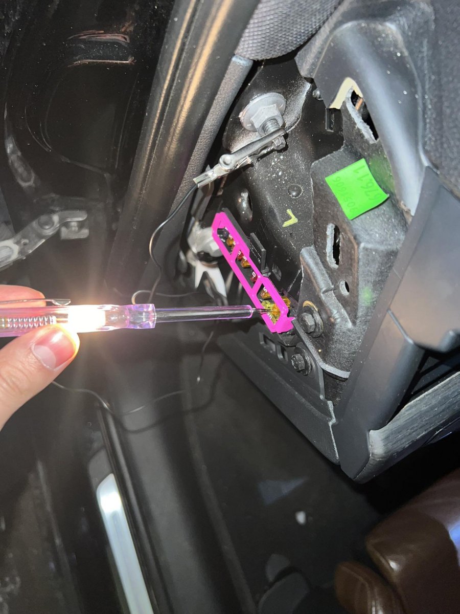

The Ether 0 Opublikowano 16 Stycznia Udostępnij Opublikowano 16 Stycznia Wymieniłem bezpiecznik, ale wyglądał na nie przepalony. Niestety ładowanie indukcyjne wciaż nie działa, pewnie grubszy temat i pewnie jedynie elektryk zostaje.. Odnośnik do komentarza Udostępnij na innych stronach Więcej opcji udostępniania...
Muskel1 1332 Opublikowano 16 Stycznia Udostępnij Opublikowano 16 Stycznia Sprawdzałeś miernikiem na obu biegunach bezpiecznika czy jest napięcie? Raczej nie. Odnośnik do komentarza Udostępnij na innych stronach Więcej opcji udostępniania...
The Ether 0 Opublikowano 17 Stycznia Udostępnij Opublikowano 17 Stycznia Sprawdzałem napięcie na obu biegunach, na wyłączonym silniku, bez telefonu w slocie ładowania (to chyba nie ma znaczenia?). Na obu jest napięcie. Odnośnik do komentarza Udostępnij na innych stronach Więcej opcji udostępniania...
Muskel1 1332 Opublikowano 17 Stycznia Udostępnij Opublikowano 17 Stycznia Tak ma być. Odnośnik do komentarza Udostępnij na innych stronach Więcej opcji udostępniania...
