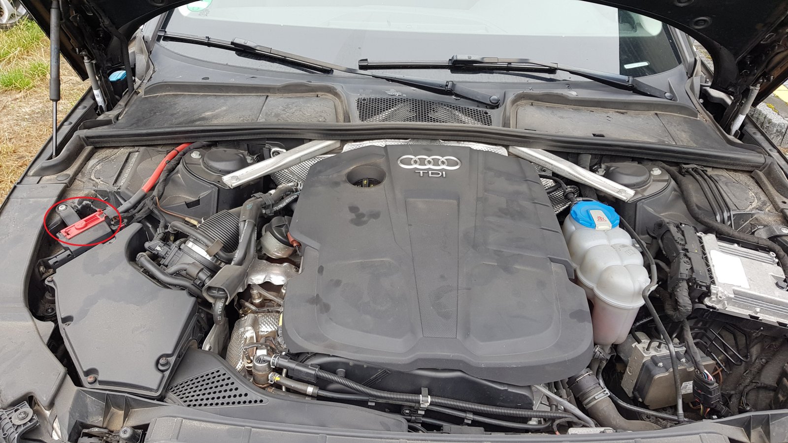

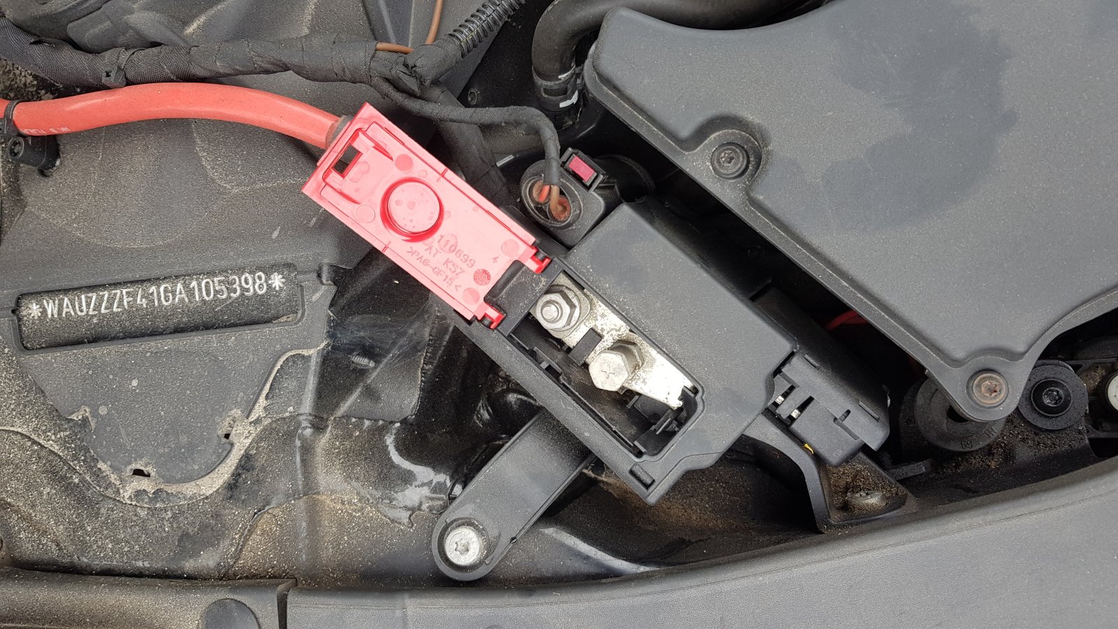

protoss 0 Opublikowano 26 Lipca 2022 Udostępnij Opublikowano 26 Lipca 2022 Sprawdzałem te podłączenia z przodu pod maską i znalazłem tylko podłączenie plus. Pytanko gdzie podłączyć minus, ewentualnie gdzie szukać? Odnośnik do komentarza Udostępnij na innych stronach Więcej opcji udostępniania...
Muskel1 1331 Opublikowano 26 Lipca 2022 Udostępnij Opublikowano 26 Lipca 2022 Odnośnik do komentarza Udostępnij na innych stronach Więcej opcji udostępniania...
protoss 0 Opublikowano 26 Lipca 2022 Udostępnij Opublikowano 26 Lipca 2022 Chyba sobie wpiszę do notatnika teki tekst: "Dziękuje po raz kolejny Muskel1!" i będę tylko robić ctrl +c ctrl +v Pozostaje mi tylko załatwić prostownik i do dzieła. Odnośnik do komentarza Udostępnij na innych stronach Więcej opcji udostępniania...
