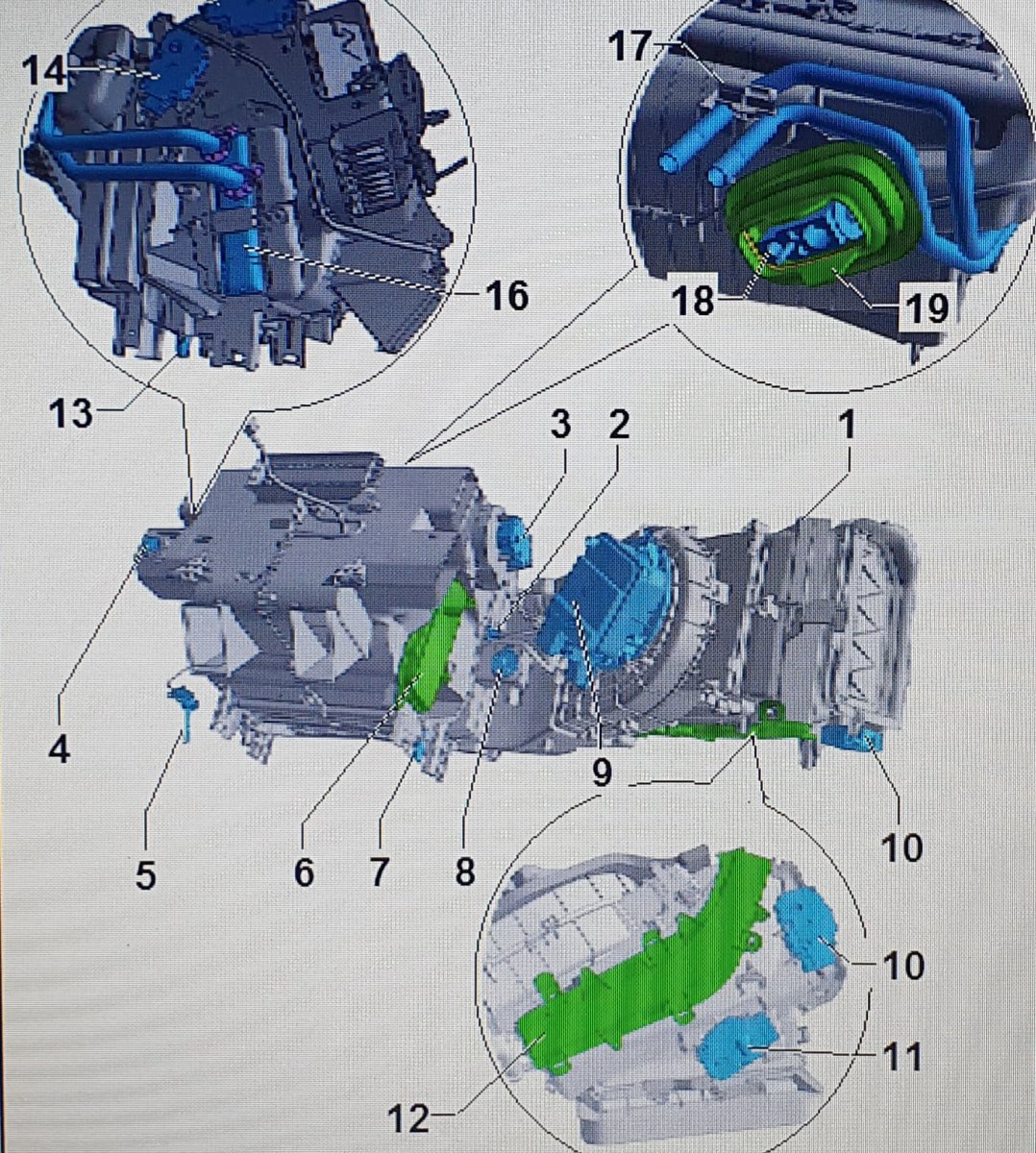

DedykOOOO 0 Opublikowano 21 Grudnia 2022 Udostępnij Opublikowano 21 Grudnia 2022 Dzień dobry. Od jakiegoś czasu mam znowu problem z nawiewami w moim samochodzie. Audi a4 b9 Quattro 2.0 TDi. Otóż problem polega na tym że nawiewy u klima działają tylko na obiegu zamkniętym. Gdy wyłączam obieg zamknięty dmuchawa dalej pracuje ale powietrze nie leci z żadnych kratek... Szukałem na forum i jest fajnie opisane co i jak ale w modelu B7. ( Mega szacun za klarowne wyjaśnienie i konkretne informację) Niestety nie dotyczy to mojego problemu.Wrzucam skan moich błędów. Ma ktoś jakieś informację o jakie dokladnie silniczki chodzi i jak sie mozna do nich dostać ? Pozdrawiam Dziennik danych OBDeleven Data: 2022-12-21 09:48 VIN: WAUZZZF4XHA139809 Pojazd: Audi A4 Rok: 2017 Typ nadwozia: Avant Silnik: DETA Przebieg: 166427 KM --------------------------------------------------------------- 08 Elektronika układu klimatyzacji / ogrzewania Opis sytemu: Klima Zone 1 Numer oprogramowania: 8W0820043Q Wersja oprogramowania: 0090 Numer jednostki sterującej: 8W0820043Q Wersja jednostki sterującej: H40 Nazwa ODX: EV_AirCondiBHTCAU491 Wersja ODX: 001013 Długie kodowanie: 241808295140000500000100080000000000000000000000000000000000 Kody błędów: B11AF07 - Silnik nastawczy klapy świeżego powietrza Mechaniczna usterka Statycznie Date: 2022-12-21 09:47:54 Mileage: 166427 km Priorytet: 5 Licznik częstotliwości wystąpienia usterki: 1 Licznik cykli wyuczania: 162 Dynamiczne dane otoczenia: 48302D21276F27162650010002352770011102863AD426090046 B109207 - Silnik nastawczy klapy zamkniętego obiegu powietrza Mechaniczna usterka Statycznie Date: 2022-12-21 09:47:54 Mileage: 166427 km Priorytet: 5 Licznik częstotliwości wystąpienia usterki: 1 Licznik cykli wyuczania: 162 Dynamiczne dane otoczenia: 483825E326AB2D3F26500100023526BE011102863AD426090046 Odnośnik do komentarza Udostępnij na innych stronach Więcej opcji udostępniania...
Muskel1 1321 Opublikowano 21 Grudnia 2022 Udostępnij Opublikowano 21 Grudnia 2022 (edytowane) Silniczki znajdują się u spodu skrzynki wentylacyjnej, nad nogami pasażera. Musisz nad nogami pasażera zdemontować ten styropian i masz dostęp do silniczków. Siedzą obok dekielka filtra przeciwpyłkowego 12 (na rysunku zielony banan). Silniczek klapy świeżego powietrza to nr 11. Silniczek obiegu zamkniętego ma nr 10 na poniższym rysunku. Edytowane 21 Grudnia 2022 przez Muskel1 Odnośnik do komentarza Udostępnij na innych stronach Więcej opcji udostępniania...
DedykOOOO 0 Opublikowano 22 Grudnia 2022 Autor Udostępnij Opublikowano 22 Grudnia 2022 Ok,Rozumiem. Dzięki wielkie za Informację... Wczoraj zauwazylem ze jak wyciągam filtr to nawiewy chodzą na obiegu utwartym,ale nie dzialają dwa srodkowe nad deską rozdzielczą.. Swoją drogą to skąd masz takie grafiki? Czy jest to jakiś program do kupienia? Pozdrawiam Odnośnik do komentarza Udostępnij na innych stronach Więcej opcji udostępniania...
